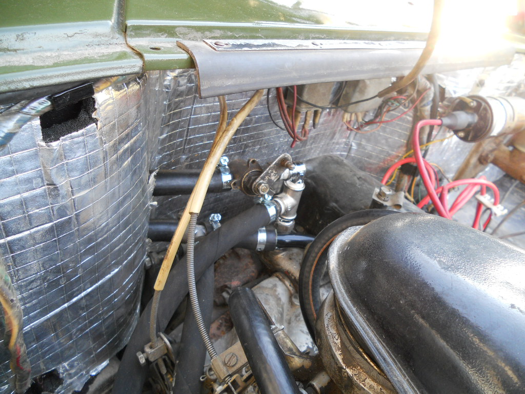

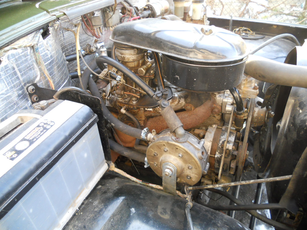

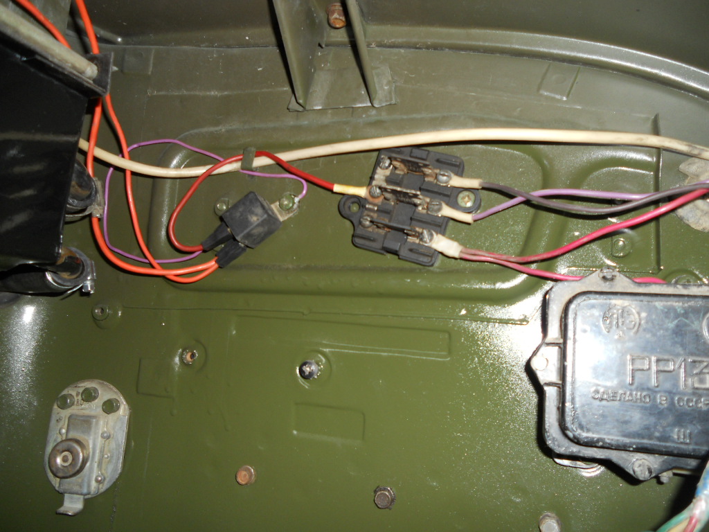

    Днес времето беше приятно и отделих няколко часа на моя УАЗ. Монтирах изпарителя, но газовия клапан съм го затрил някъде и работата приключи с АГУ-то. Монтирах реле и отделен блок бушони на консуматорите, които оргинално са захранени директно от контактния ключ-парно, чистачки и допълнително монтираните запалка и допълнителен фар/прожектор/. Релето е захранено от клемата ПР на контактния ключ и му се подава напрежение както при положение "на контакт" така и при положение на ляво от изкл. При положение "стартер" релето/и консуматорите/ се изключват.

      Кранче от Москвич ли виждам там ? Липсва му ламаринката за зкрепване на жилото. Ако нямаш да взема размер от моя и да ти направя.
        От: Какво направих по УАЗката днес.
        Да. Кранчето е от м-ч. Трябва да имам и държача за бронята някъде.

          Разположението на тия бушони под таблото е много неудобно. Виждам че не си махнал масления радиатор. Дано не ти направят проблем маркучите. След като ми се спука маркуч в планината преди 20 г. ; после на всички джипове които съм карал махам масления радиатор и маркучите.
            Че то за тази работа има кранче за маслото към масления радятор!
            Когато човек говори истината - не се налага да лъже!
              Re: От: Какво направих по УАЗката днес.
              Предполагам че след като хвърли маслото и да го затвориш е все тая!!!
