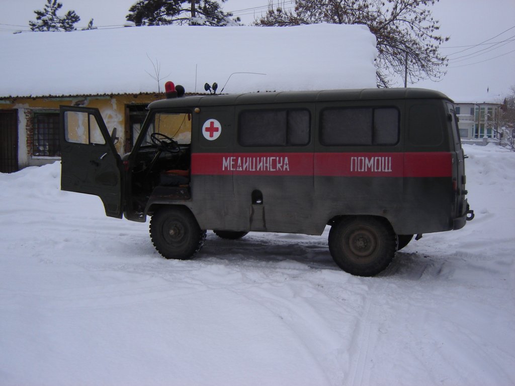

    По подразбиране От: Какво направих по УАЗката днес.
    Аз най-после тези дни смених алтернатора. Сложих 90А от Ауди 100. Като габарити е 1:1 с оригиналния, но като мощност в пъти по-добър.
    Аз съм с ел.вентилатор на охлаждането, предвиждам монтаж на втори пред радиатора(за подсигуряване, не че този не смогва), фарове, силно парно през зимните месеци, 90Ач акумулатор - всичко това изисква сигурен и силен алтернатор.
    Днес беше първия по-сериозен тест на консумацията и искам да кажа, че се представя перфектно. Дори на празен ход, при включен вентилатор, фарове и парно никакъв проблем със зареждането.
    И малко снимки от приказната зима в Средна гора, над Пасарел...
    Семейна разходка в бялата пустош. А УАЗът достатъчно сигурен във всеки аспект, за да ни гарантира приятно прекарване без особени грижи.
    Донечки Младши - допадат си УАЗа, несъмнено...

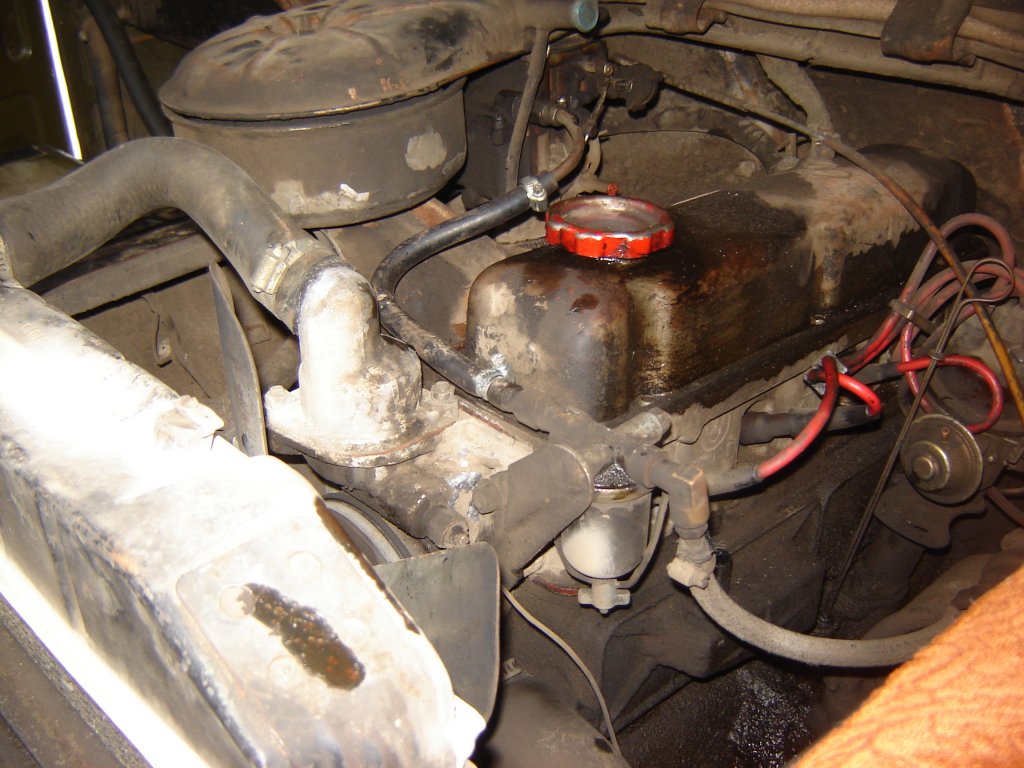

    Red face От: Какво направих по УАЗката днес.
    Днес: 1' завърших ''хибридната хидравлика'' или както и казват ''хидро асистенциа''. 2' Веднага реших да я пробвам, и си създадох ''малко екшън приключение''- надцених гумите,по-точно подцених пряспата до нас,и така затънах на 5м от вкъщи,после 2 часа се вадих,по-пълна програма,добре че бяха веригите и лопатата,за ужас на кибиците.Все едно съм минал с булдозер ,а не с джипката.
