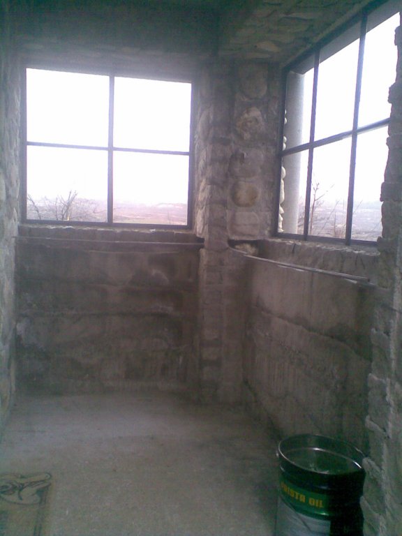

    Понеже антрето беше карабина и беше затворено с дъсчени рамки и найлони, реших да го постегна.
    Мястото е ветровито и зимата си е доста студено, а пък и трябва да има къде човек да си събуе ботушите.
    Та свалих найлоните и дъските и скроих рамки за джамлък. Голям зор видях да намеря Т-образ. Обиколих къде ли не и няма, та няма. Наложи се да взема от Ташев от оня профил от сплесканата ламарина, ама пак стана.

    Не са двойни стъкла. Идеята е, да пази от вятъра и дъжда. Между антрето и коридора си има врата и антрето не се отоплява.

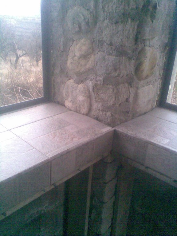

    Под прозорците, баща ми беше оставил железа, на които навързах арматура, направих кофраж и отлях первази с ширината на колоните.( нямам снимки от грубото)
    Получиха се доста широчки, но пък са удобни за саксии с цветя и разни бръмбазлъци. Под тях все още трябва да направя по размер рафтове за обувки, патъци и ботуши, да сложа рамки и да измисля някакви вратички.
    Облякох с гранитогрес.
    Трудна работа е да откриеш нещо хем да е евтино, хем поне малко да се вписва в картинката, но...

    Колоните си запазих така, както са си облечени с павета и камъни, само измазах и изпердаших тавана и стеничките под первазите.

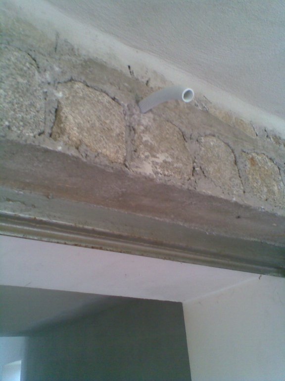

    Пуснах и гофре за лампа над вътрешната врата.

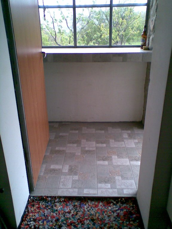

    Пода налепих със същите плочки.
    Това е крайният резултат:

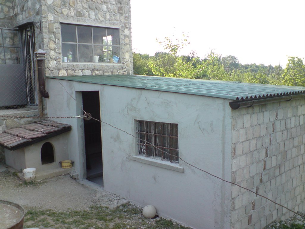

    Отвън изглежда така

          На последната снимка имаш една проволка- предполагам за куче.
          Вземи 2 туби ок. 10л. от мин. вода и отрежи гърлата. Напълни ги с бетон и пъхни вътре куки от 6-ца арматура или повече като гледаш в долната част (в бетона която остава) да има извивки или заварени парчетии за да не се измъкнат.
          Закопаваш ги и опъваш проволката с някаква обтяжка от крепежите. След 2-3 дена обираш хлабината.
          Sent from my Nokia s fenerche
            От: На вилата
            Идеята е добра, но там е заградено и кучето си е свободно пуснато. Връзвах го там когато работех по бараката, щото види ли вратата отворена тръгва да обикаля из цялото лозе. Отделно дето ти се вре из краката, та пречи.
            Мога да организирам тази система за другото куче. За това няма да стане, защото е много голямо и е много вероятно да изрови бутилките. По-добре си е оградено.
            Благодаря!
              От: На вилата
              Няма да ги изрови колкото и да е голямо! След 2-3 пъти притягане на проволката кучето трябва да го отвлекат извънземните нагоре за да ги изкара.
              Моето е каракачанка която се засилва от 10 ина метра и се опитва да се удуши всеки път.
              Ако го направиш за другото куче ще разбереш че изобщо не е шега да го измъкнеш това без да разкопаеш отново почти до основата.
