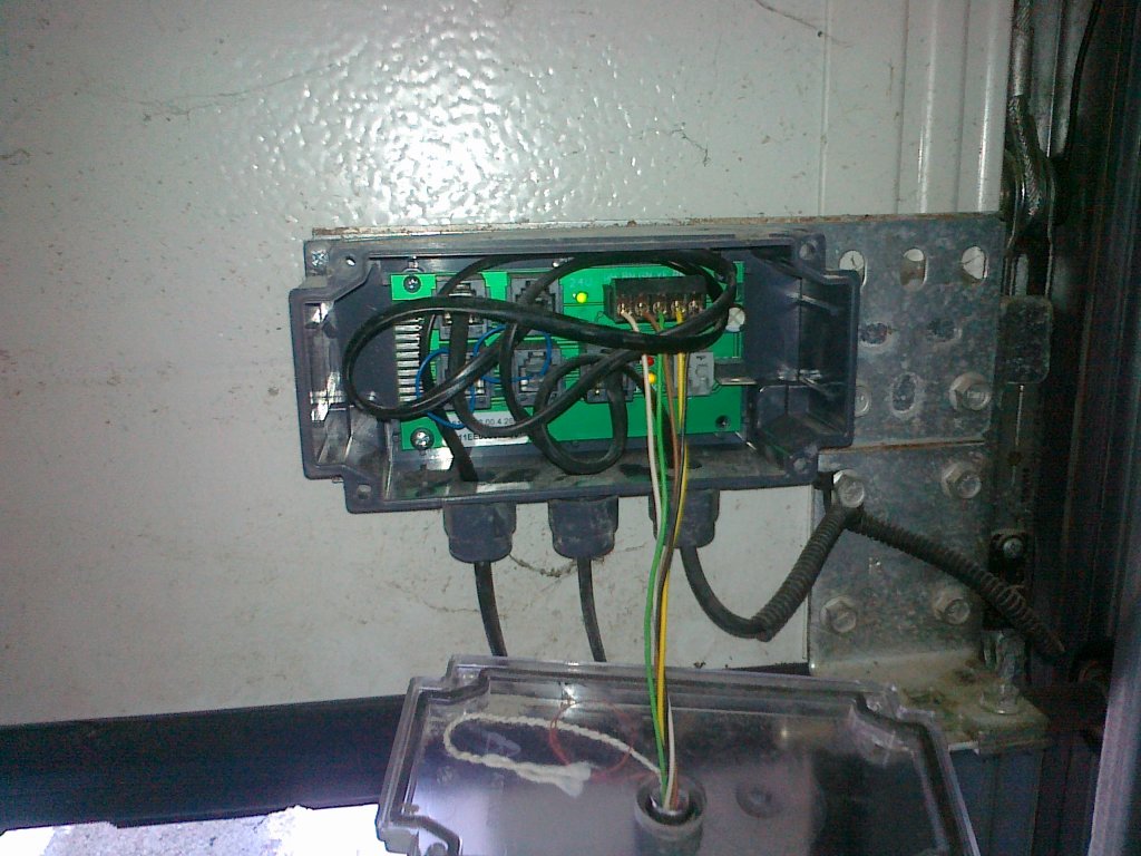

    Здравейте,
    Ще съм благодарен да помогнете. Имаме гаражна врата Hоrmann, с управление Hоrmann А445. Към него е закачено някакъв модул за безжично управление (виж снимките). Вече имам едно дистанционно настроено (виж снимките) и искам да си направя още едно. Ходих в Конрад и си купих такова дистанционно (абсолютно същото на външен вид) и ми обясниха, че обикновено има на платката на модула копче "PROG" или джъмпер и когато се натисне, може да се програмира ново дистанционно. За съжаление, аз не намерих нищо подобно на тази платка. Ако може да дадете идея

    От: Ново дистанционно за гаражна врата
                Отворената кутия на снимката е разпределителна, не е приемника на дистанционното.
                Проследете по кабелите, къде е малката кутийка с малка платка - около 4х4 сантиметра. Там има джъмпер, който трябва да се сложи в положение PROG и после се натиска бутона на новото дистанционно. Връща се джъмпера опратно в работно положение и всичко работи.
                  Здрасти,
                  И аз подозирах, че тази платка също може да е, със същите размери е, но не намерих джъмпер по нея. Виж снимката.
                  Аз предполагах, че е първата платка, защото когато натисна дистанционното, светва един диод, т.е. тя приема сигнала.
                    Не е това - търси платка с електронни компоненти, на друго място някъде е!
                      Много благодаря. Да, прав си, не бяха тези. В кутията на Хьорман беше скрита платката.
                      Но не очаквах, че може да е там... А там всъшност имаше доста място. Вече имам ново дистанционно
                        Колега, и двете кутии, които си отворил, не съдържат приемник. Съветвам те да не ги пипаш, защото после може и да не минеш с упоменатите 50 лв. При А445 има голяма кутия с централа и в никакъв случай не е по вратата или касата и. Най-вероятно е на стената от страната на двигателя. Отваря се с развиването на 6 винта с права или кръстата отверка. Във въпросната кутия (както можеш да се досетиш сам) не е предвидено място за български приемник, така че търси платка със бутон, светодиод, интегрална схема и няколко кондензатора, висяща на кабели или, в най-добрия случай, мушната в някаква кутийка. От тази платка (за да я познаеш) трябва излиза 4 или 5 кабела, 3 или 4 от които влизат в клемореда на платката на централата, а един трябва да виси (стърчи) свободно.
                        Внимавай при програмирането(особено ако вратата е на общ вход), защото този бутон се използва и за изтриване на всички дистанционни. И не забравяй, че всяка икономия е рисковано начинание, особено, ако спестяваш под 20-30 лв. Успех!

                          edoors - изключително точен си. Точно там беше платка Установих го 4-5 часа преди да си писал
                          Иначе прочетох упътването и си добавих дистанционно.
                          А пестенето мисля си струва, когато това дистанционно струва 14 лв., а ми го продават за 50. И този, който ги иска е продавач в магазин Че всеки ден някой с нещо ни прецаква е ясно, ама за елементарни неща няма смисъл ...
                          Благодаря все пак - а иначе платка виси увита в някакъв плик само на кабеляците Монтажът е уникален
