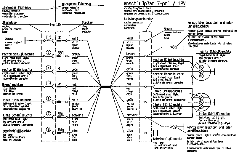

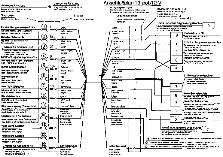

    Понеже картинките незнайно защо изчезнаха, предлагам едни други за 7 полюсен накрайник и 13 полюсен, който показва не само буксата, захранването от към колата ами дори и ел.инсталацията на ремаркето. И понеже не се знае дали пак няма да изчезнат, няма да ги давам само като препратка, ами ще ги прикача към поста. Графиката не е с високо качество, но все пак е разбираема.
    Ето и за 13 полюсен извод
    За съжаление невъзможността за редактиране на предишни постове прави така че някои неща се дублират.

    Направих двете ремаркета и колата по тази схема за европейски стандарт.Пробвахме с други коли едната внесена от Холандия другата от Италия( двете не са пипани откак са влезли в България) и резултатът беше плачевен отговаряше само десен мигач и габаритите.Защо се получава така,Колеги? Нали целта на този европейски стандарт е да са заменяеми различните ремаркета и влекачи.Ако може някой да качи схема с която да не се налагат корекции при смяна на колата.
    Тъй както казваш, май си направил схемата огледално на правилното разположение.
    Схемата е правилна! Към днешна дата всичко си работи правилно и няма никакъв проблем.Имаше малък проблем в свързаването който отстранихме с един приятел(електоринженер). Сега работят с всяка кола която е свързана по евростандарт.От време на време едното го давам на приятел който кара Пасат Б4. Там куплунга е по различен ( по малки и повече на брой крачета). Проблема го решихме като си купи адаптер за преход между двата типа.Благодарности на колегите които помогнаха.

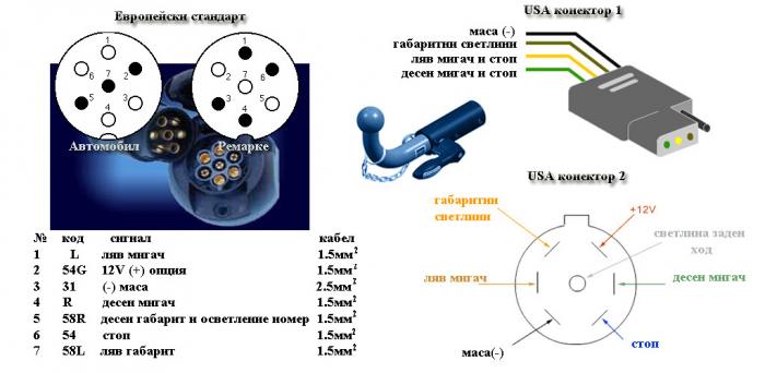

    Пичове, има някаква разминавка май ... на кртинката, с уж европейския и американския стандарт, европейската букса нещо не е в ред. Снимките под буксите са огледален образ на схемите. Още повече - изброяването, което дава по-горе колегата ghost, се вързва на снимките, но не и на схемите.
    Та кое в края на краищата е вярното?
    На кръст ли се четат или просто който е сглобявал картинката е блял някъде? Днес в КАТ са се заяли с ремаркето на баща ми и е леко бесен, та искам да знам със сигурност кой е крив и кой прав.

    Все не знам, тези схеми откъм лицето ли се гледат или откъм кабелите?
    derhunter: единият дебел и тежък а другият само тежък
  18. #38
    Регистрация
    Mar 2008
    Място
    София кв. Борово
    Публикации
    8,699
    Точки (при гласуване)
    16
    По подразбиране От: Помощ - схема на букса за теглич
    Цитат Мнение на Ясен Преглед на публикациите
    От към лицето, трябва да е.

    От към лицето се гледат.
    Схемите са правилни и точни. Няколко ремаркета и тегличи съм вързал вече по европейската схема, всичко е ок.
    Не веднъж съм закачал ремаркетата и на други автомобили - всичко работи перфектно.
