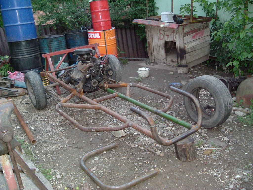

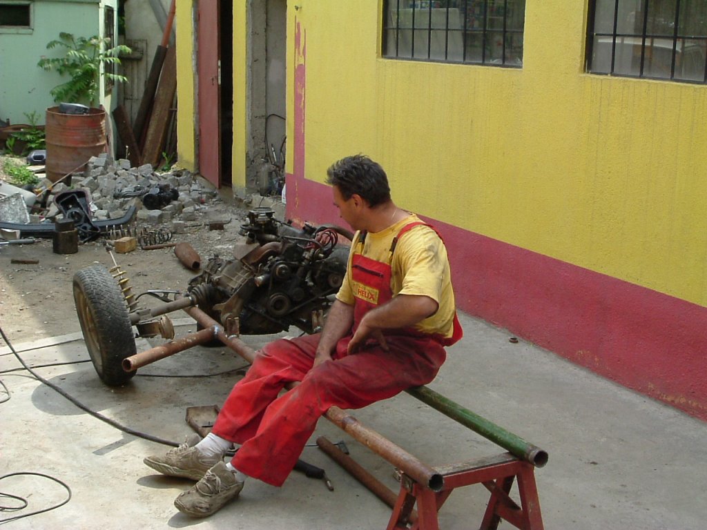

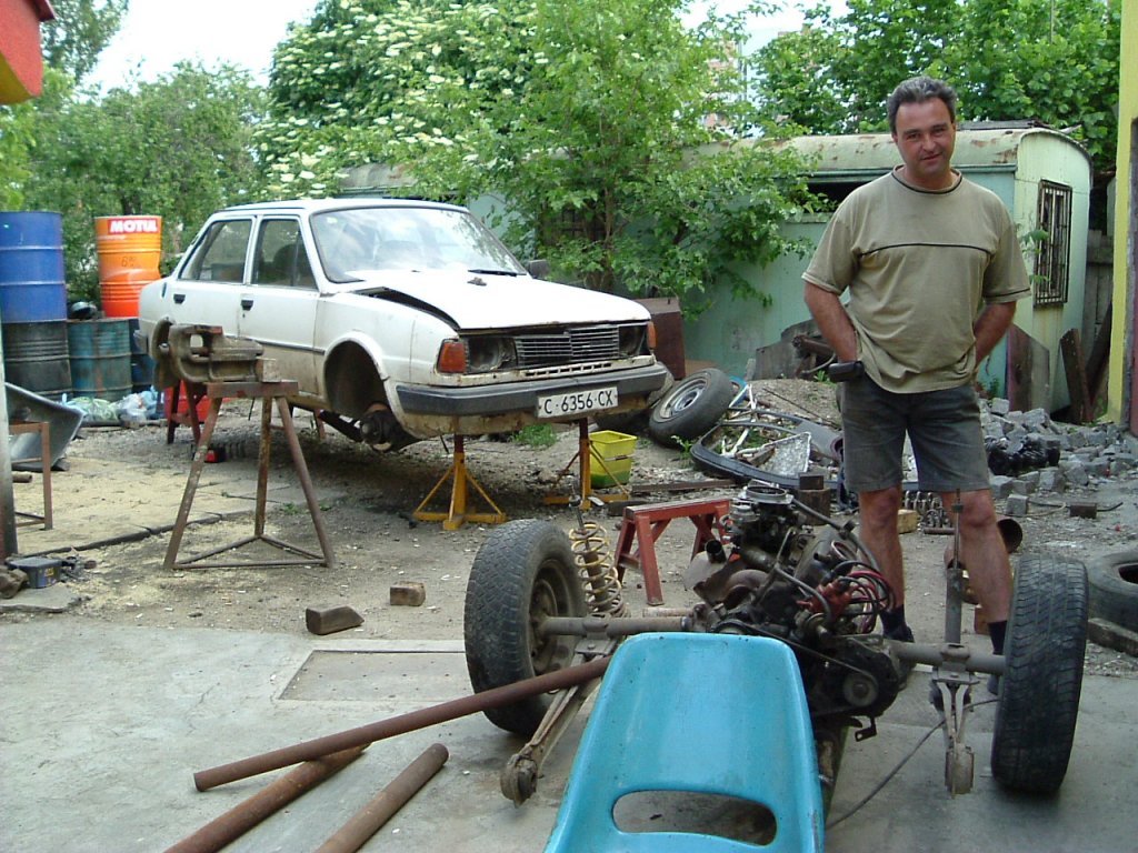

    Здравейте колеги,
    Преди време качвах някои снимки на бъгито ми в други теми и както ме помолихте да отворя нова тема за него, сега успявам и дано да съм ви от полза.

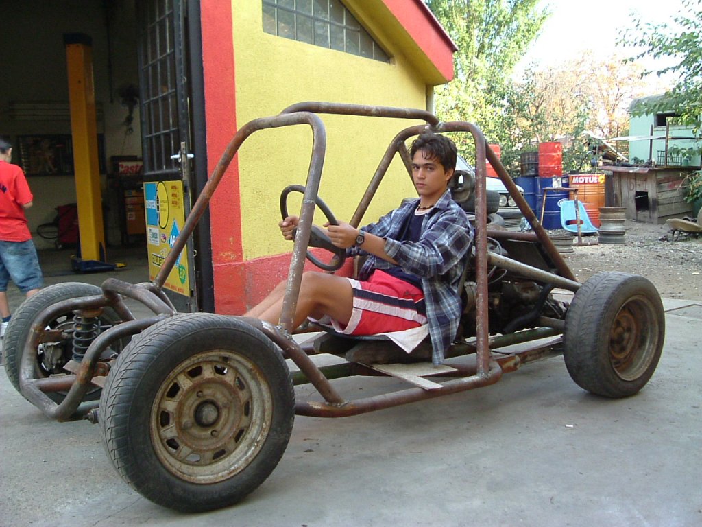

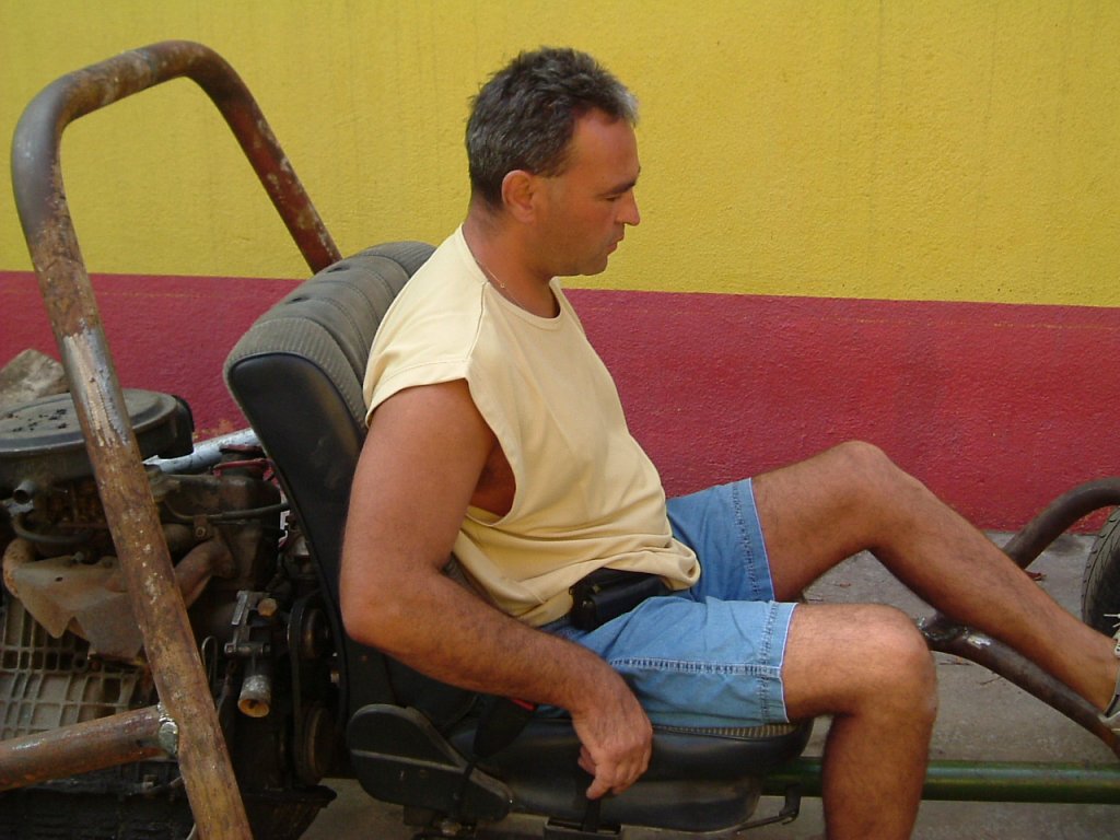

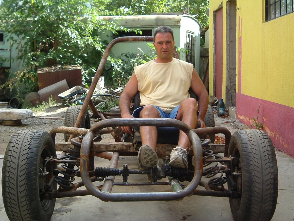

    Дълго време мислих за конструкция. Разбира се двигателя трябваше да е отзад. Спрях се за "донор" на Шкода 120L, като там ми хареса, че може да се обърне диференциала и двигателя да стане централно разположен. Проекта беше ниско-бюджетен. След като се сдобих с "донора" всичко започна с 2 тръби...

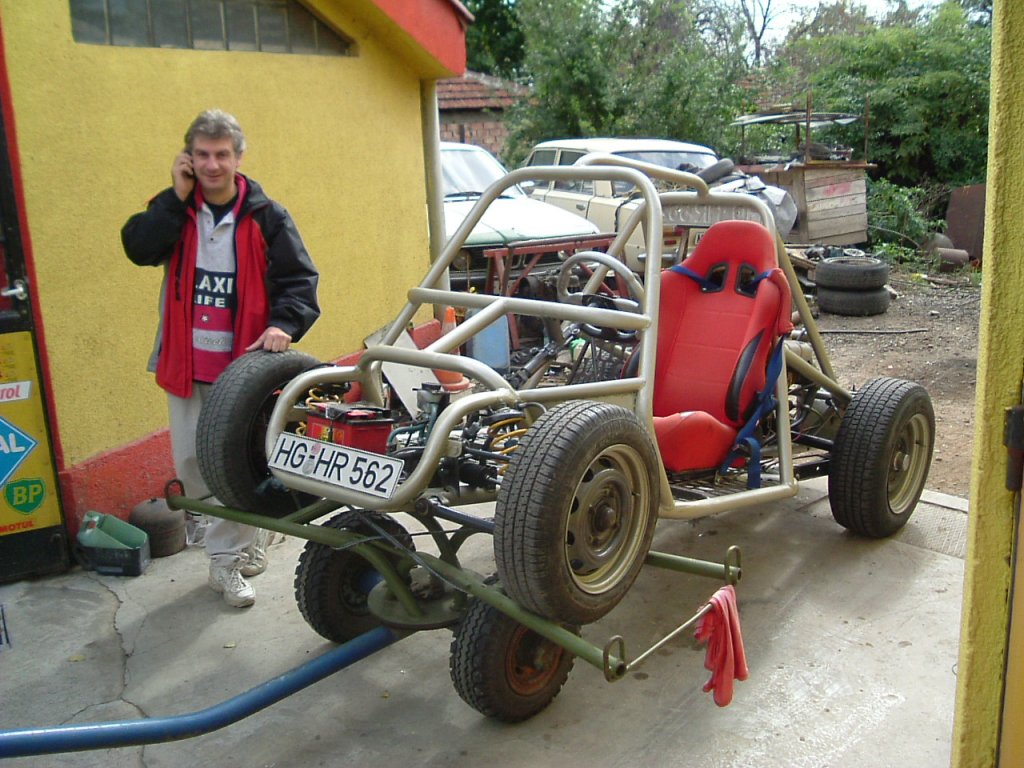

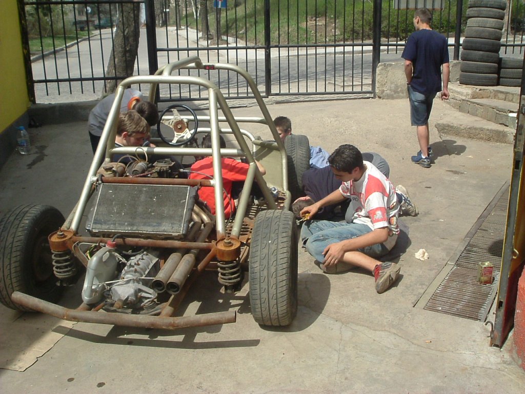

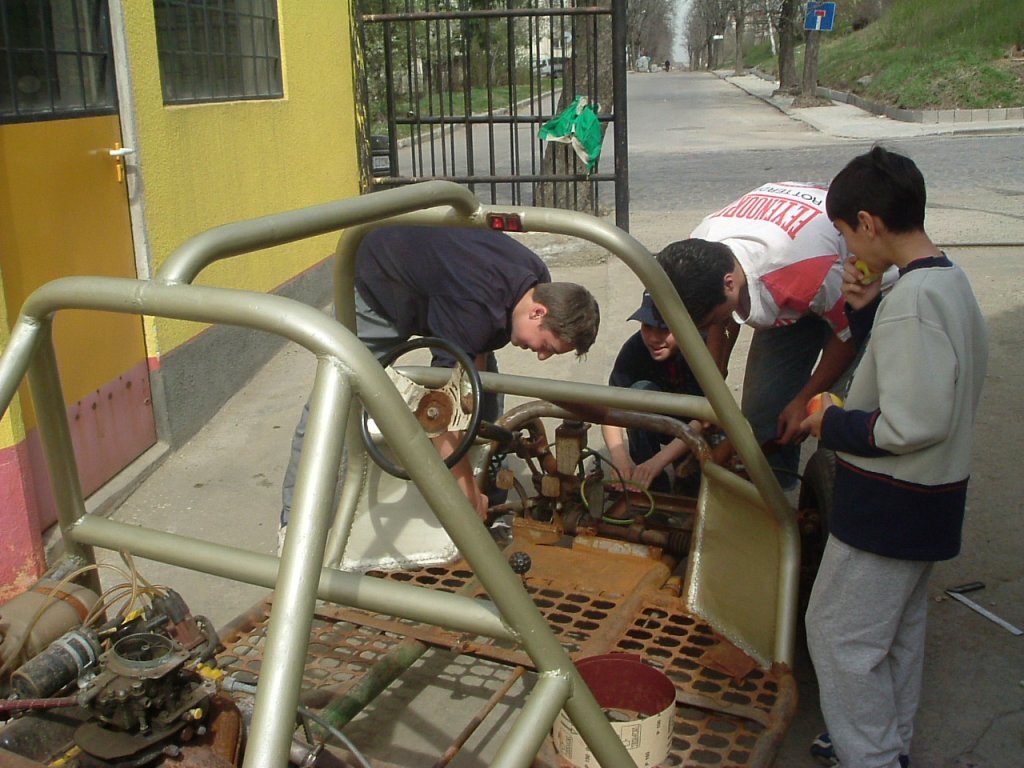

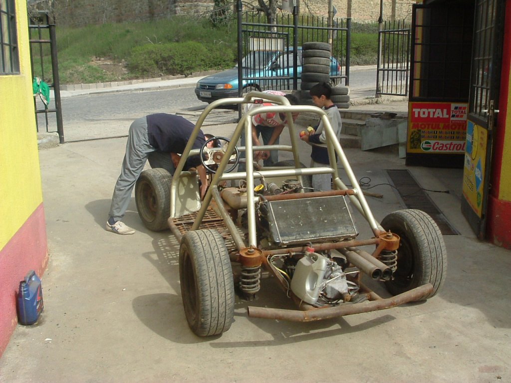

    В началото започнах сам без да е ясно какво точно ще стане, но като започна да се прояснява се включиха и помощниците:

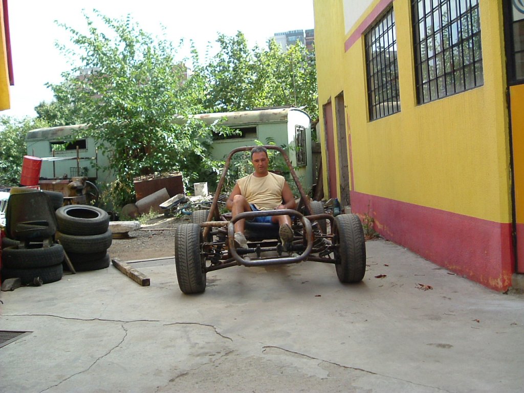

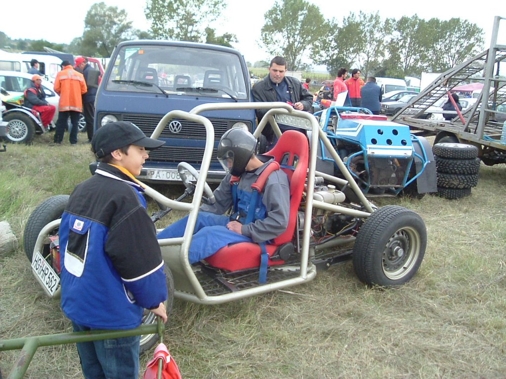

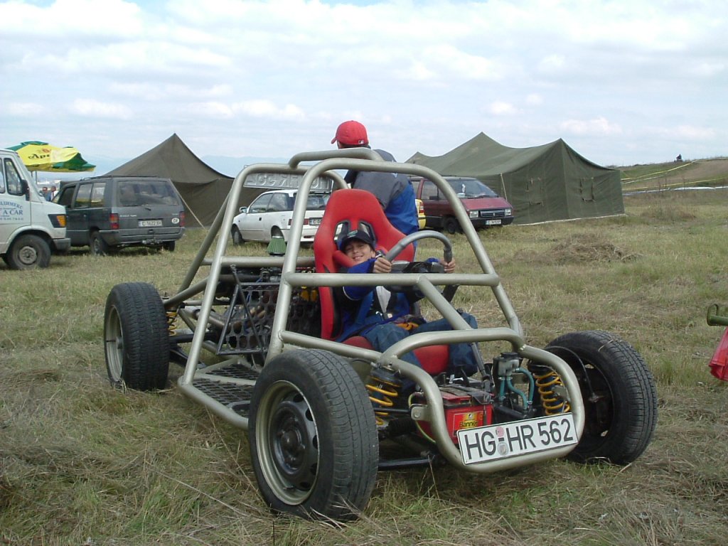

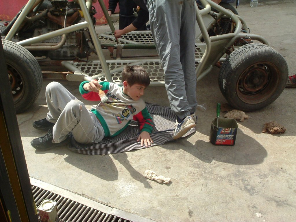

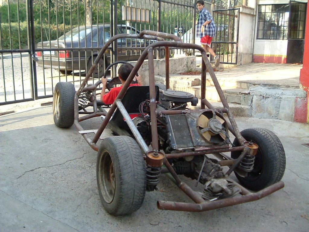

    Стана тя каквато стана и дойде време и за тестове.

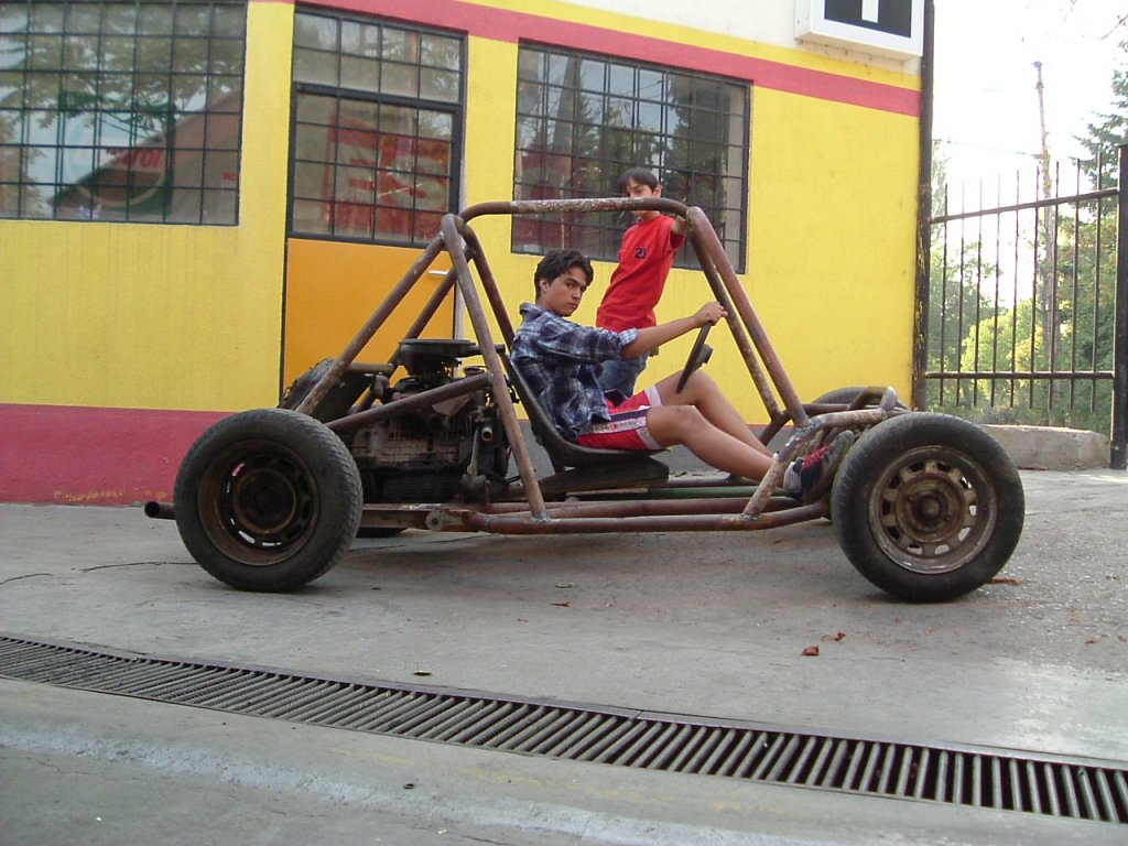

    Разбира се имаше и много доработки.
    Като цяло се получи около 550кг. и вървеше учудващо добре за мощността си.
    На малкия ми син му разрешавахме да кара само на 1-ва скорост и го караше само на макс. След което сменихме и мотора по едно време...
    Имам и клипчета някъде.
    Поздрави!

        Защо не сложи и от страни тръби?
        Мислих си за тръби отстрани, но като го карахме и видях, че няма нужда. Много ниско му е центъра на тежестта, пробвахме много пъти да го наклоним, но се държеше много стабилно, а и имаше една идея за втора седалка, за да може да се разхождат двама души, но така и не стигнах до там.

                От: Бъгито на Тигъра
                Най-много ме изкефи , че под бъгито лежаха една камара хлапетии!
                Това на снимката естествено не съм аз.Обикновено тия изпълнения ги правя без да искам!
                "... ние ще направим това не защото е лесно , а защото е трудно! "
                Джон Кенеди
