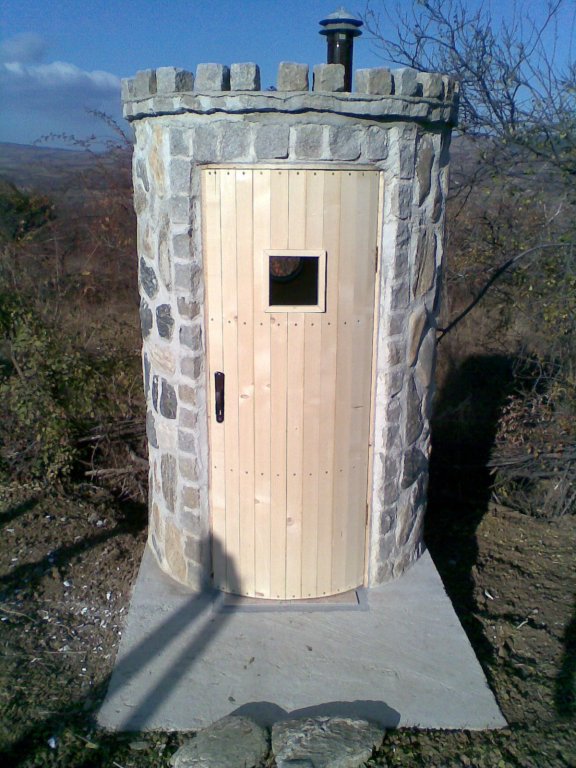

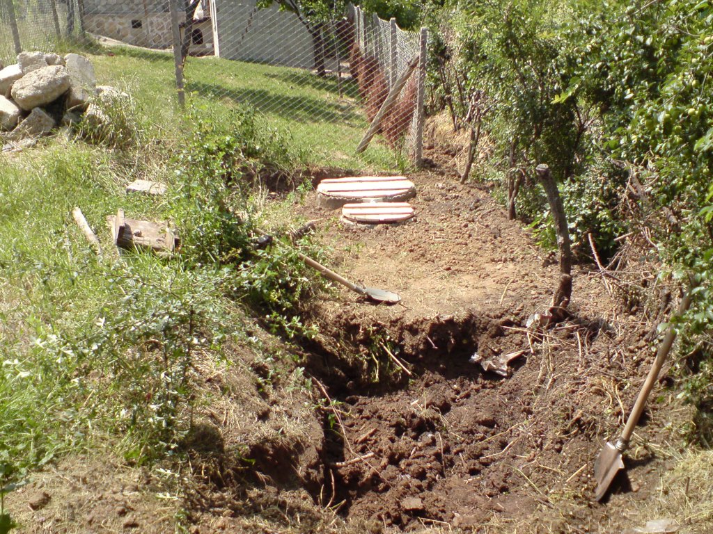

    Или, как си направих "модерен" нужник на вилата, който да се вписва в стила и.

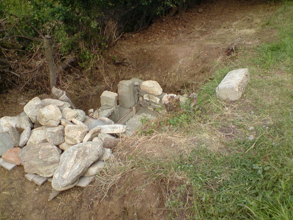

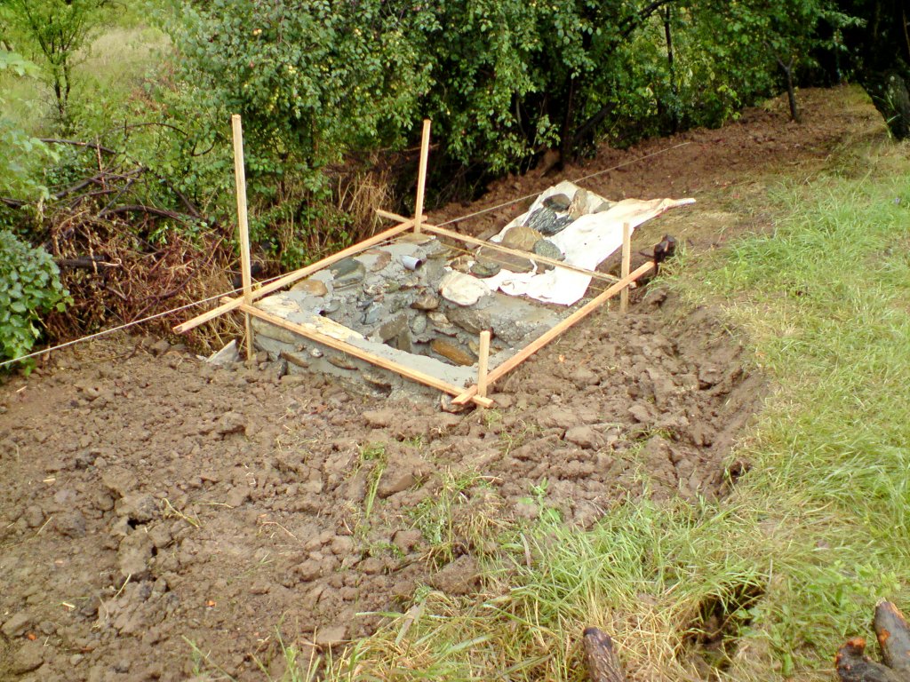

    Беше си заплануван отдавна, та това лято решихме да се заемем с баща ми.
    Дупка около 1,5/1,5...

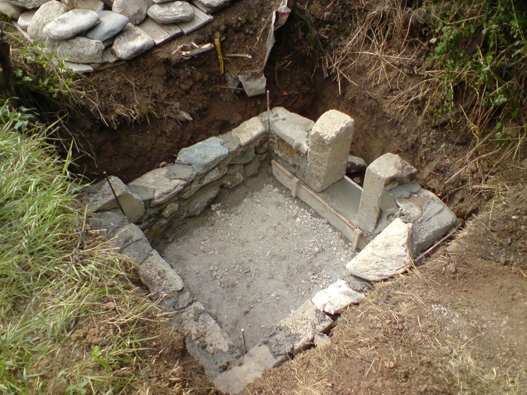

    Иззидахме ямата с камъни

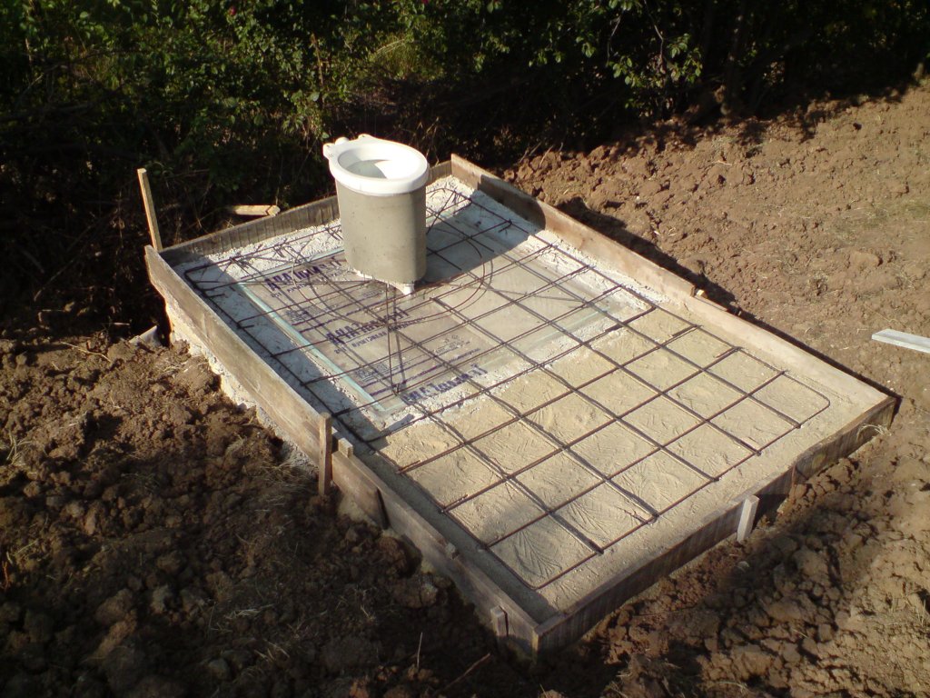

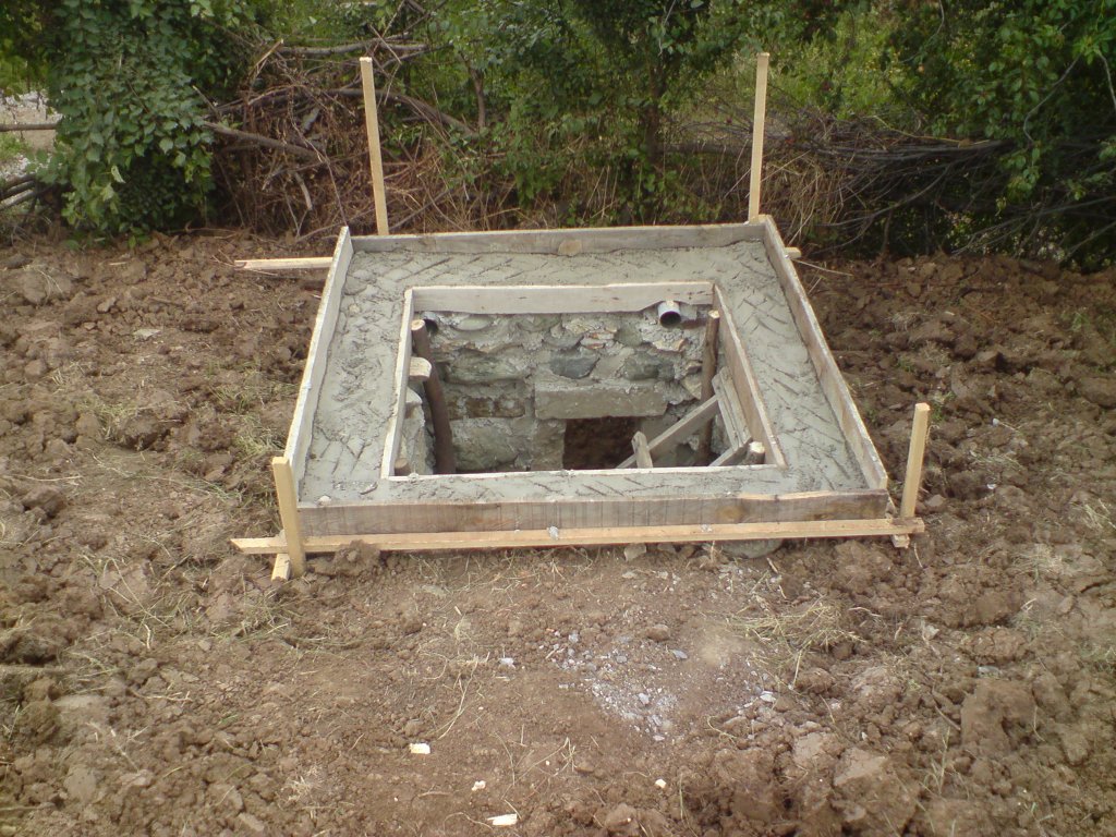

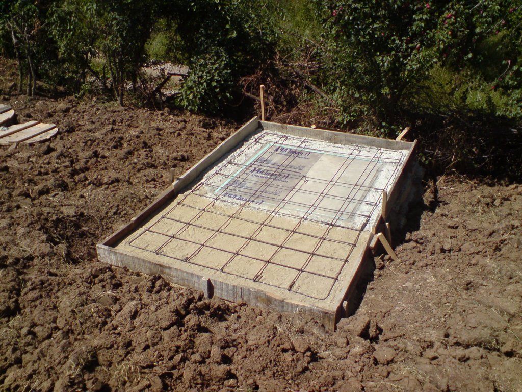

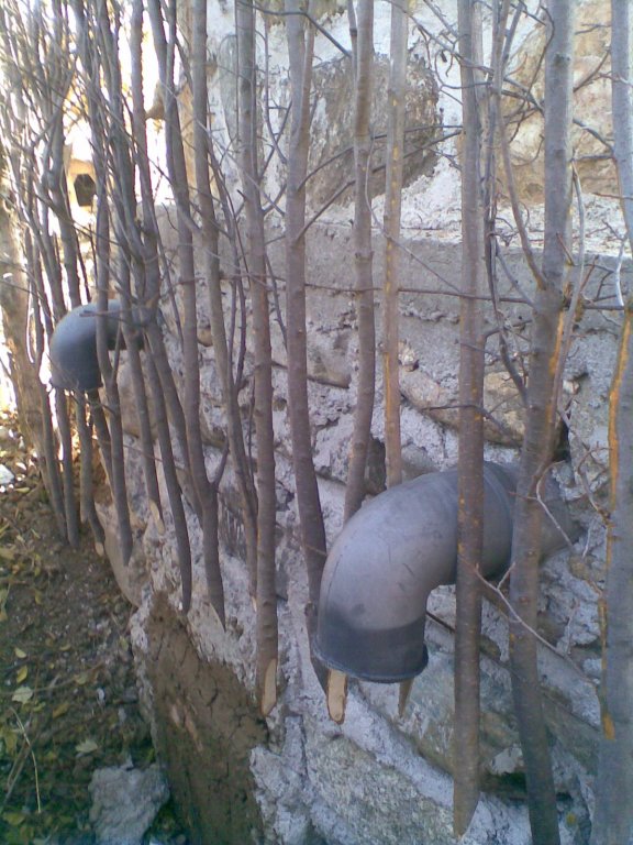

    Оставих две тръби, за да влиза въздух за отдушника и подготвихме за плоча
ID:5952900Натиснете снимката за да я уголемите
ID:5952898Натиснете снимката за да я уголемите

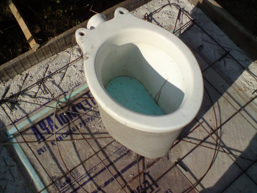

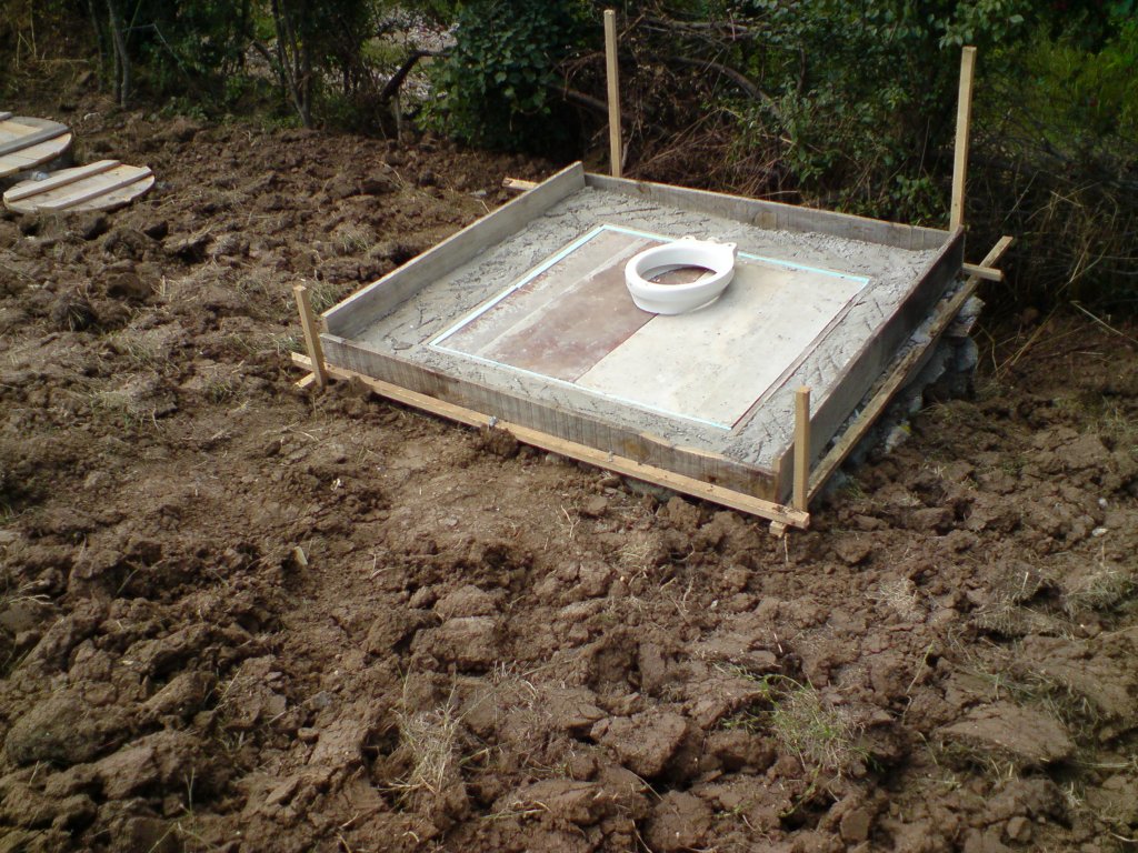

    Баща ми реши да използва горната част на едно старо "цукало", което намерихме в реката, като събирахме камъни
ID:5952895Натиснете снимката за да я уголемите

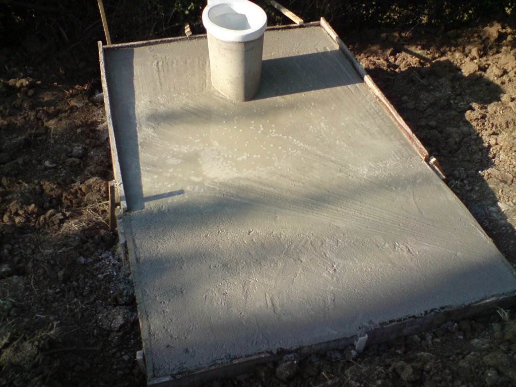

    После "бихме" плоча
ID:5952897Натиснете снимката за да я уголемите

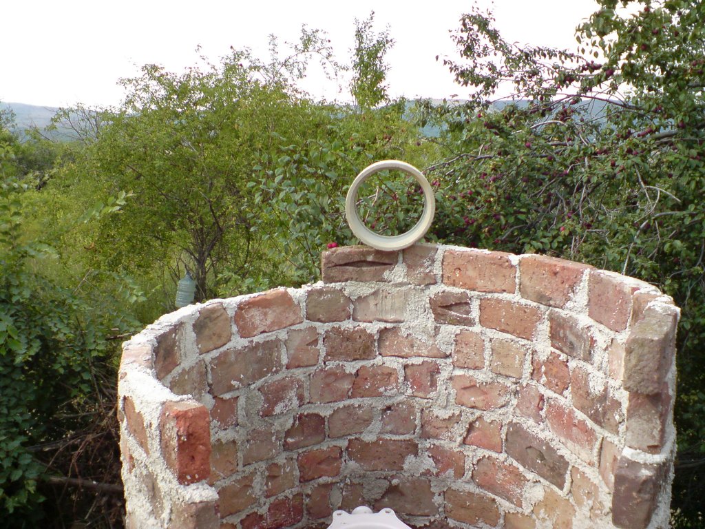

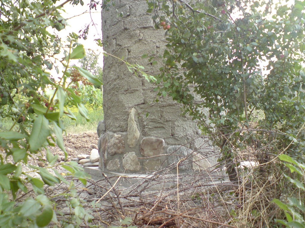

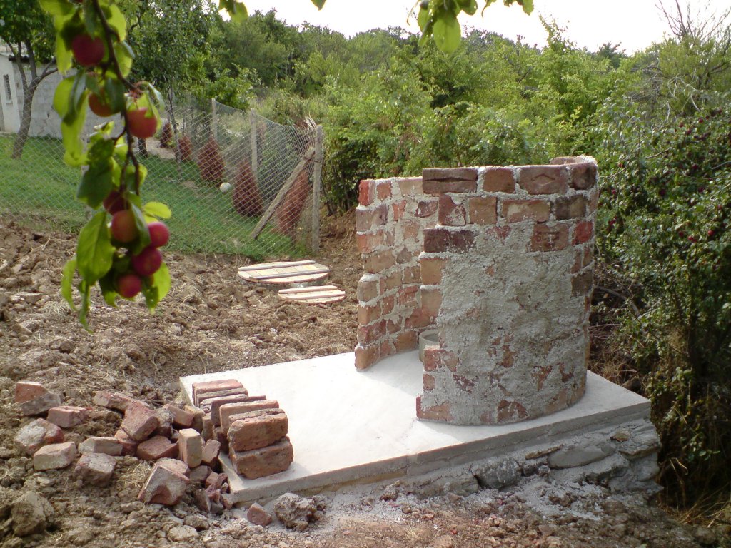

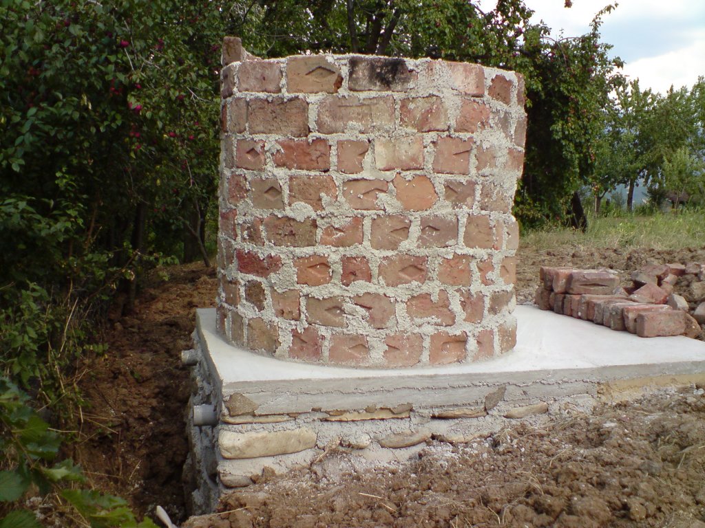

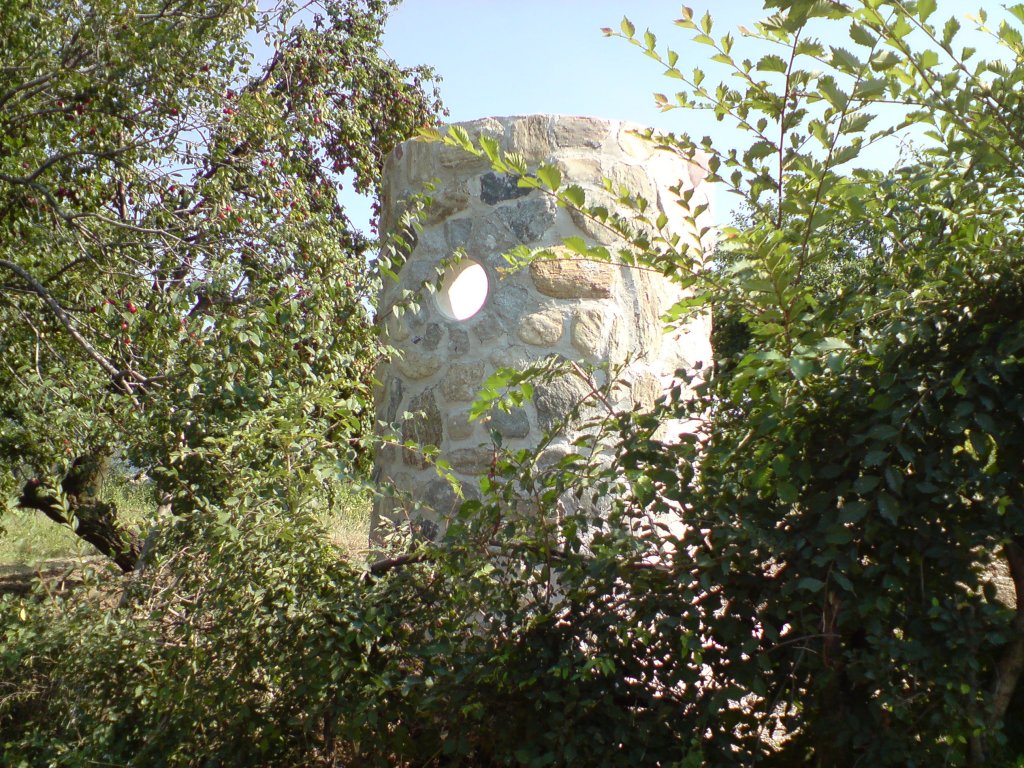

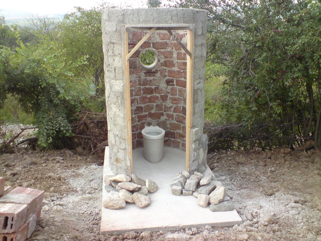

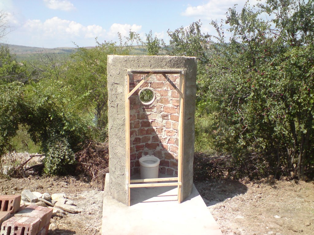

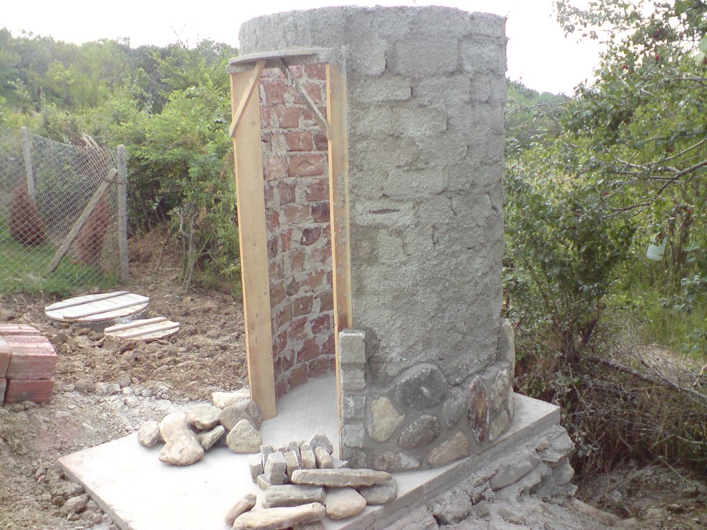

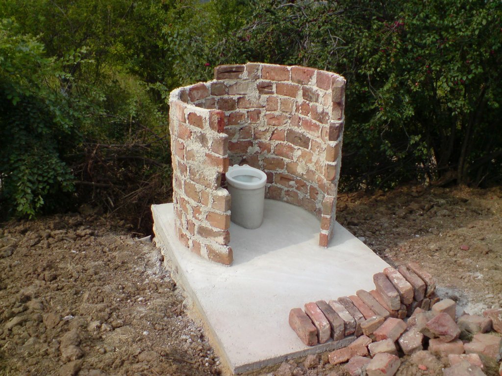

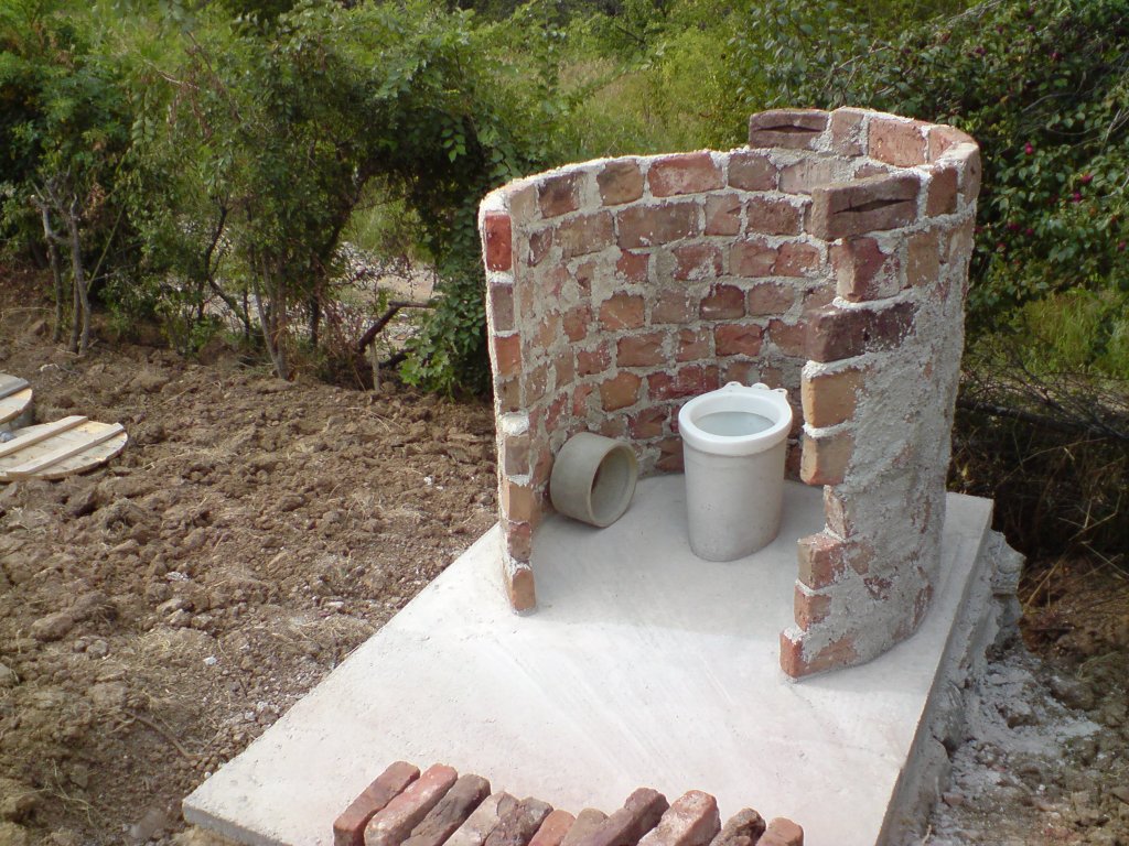

    В реката бяхме намерили стари използвани тухли единички, и докато дремех на сянка под старата черница, ми дойде щуравата идея, караулката да е цилиндрична.
    Та, скоро запретнах ръкави да дзиднем малко, да видя дали ще се получи
ID:5952889Натиснете снимката за да я уголемите
ID:5952890Натиснете снимката за да я уголемите
ID:5952892Натиснете снимката за да я уголемите
ID:5952891Натиснете снимката за да я уголемите
    Идеята за "илюминатора" на гърба дойде от баща ми, който намери отнякъде една снадка за етернитови тръби.
    Следва...

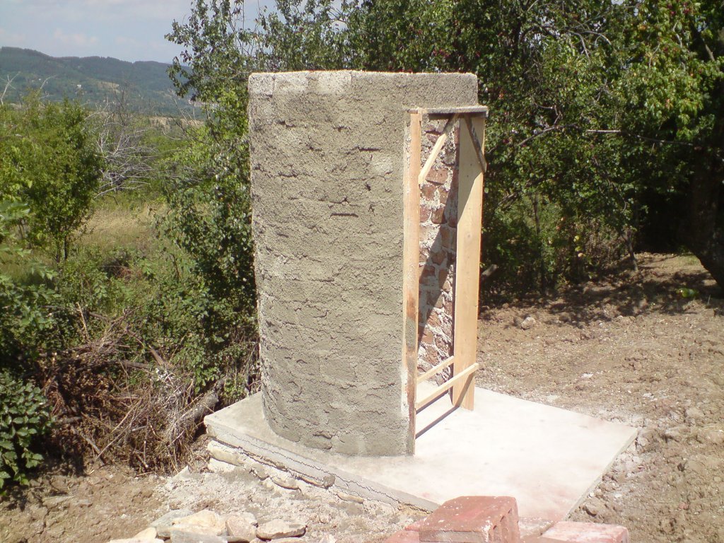

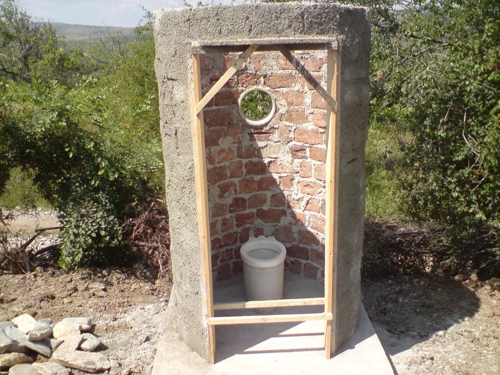

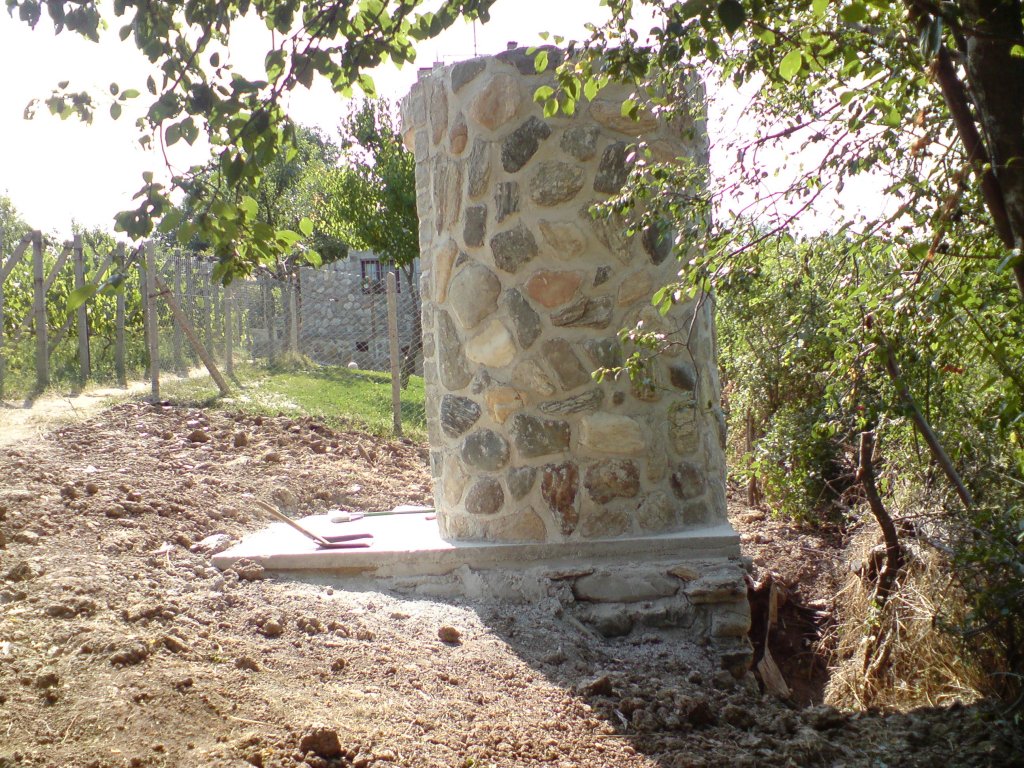

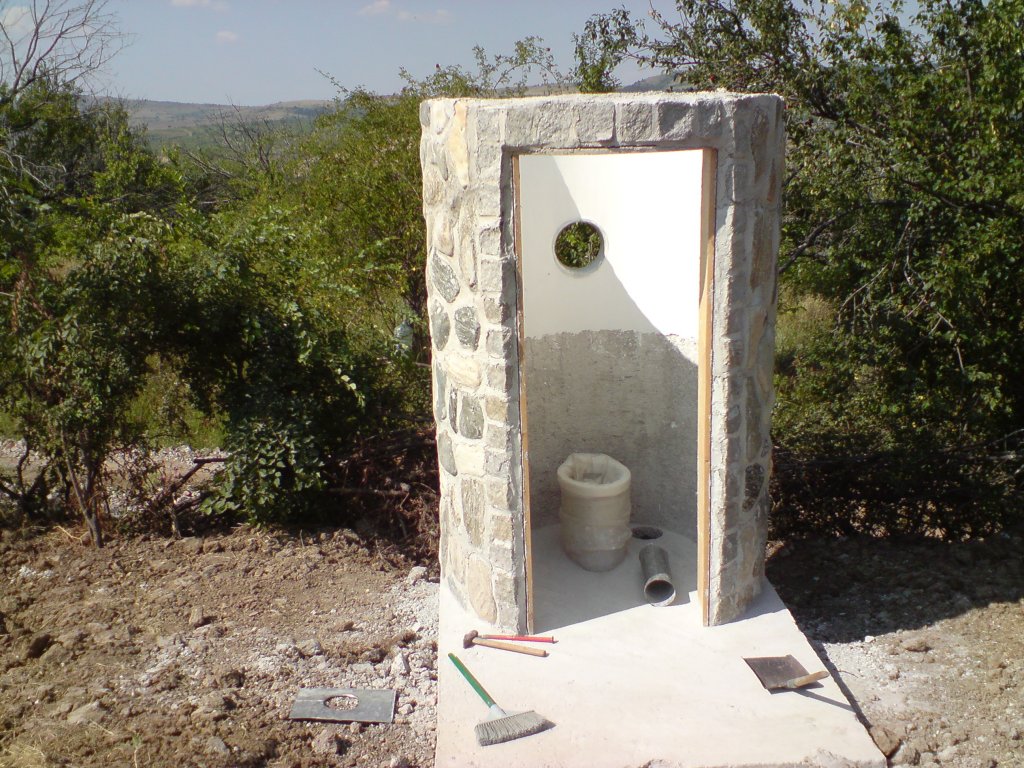

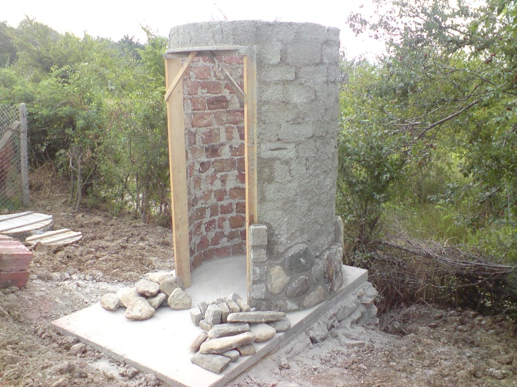

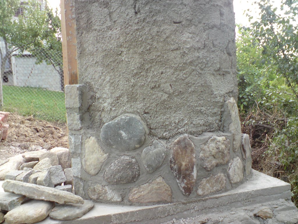

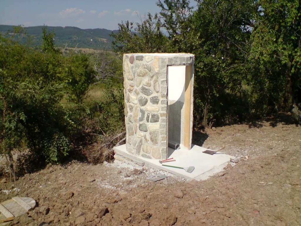

          Та иззидах, сложих рамка на вратата и шприцвах отвън.
ID:5330002Натиснете снимката за да я уголемите
ID:5330001Натиснете снимката за да я уголемите

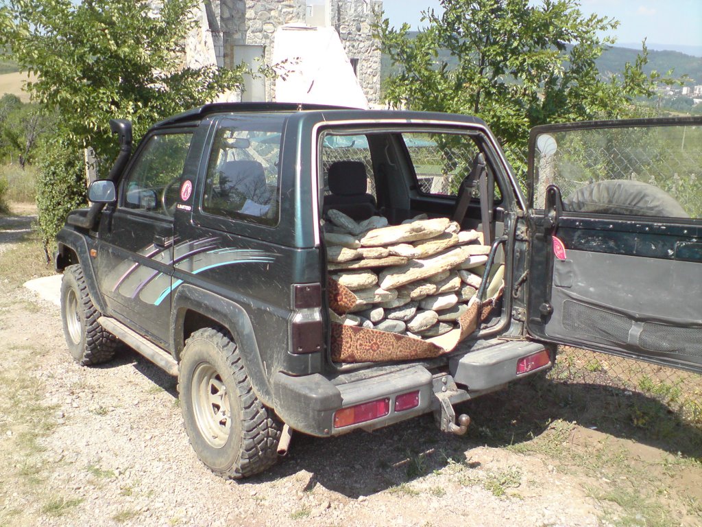

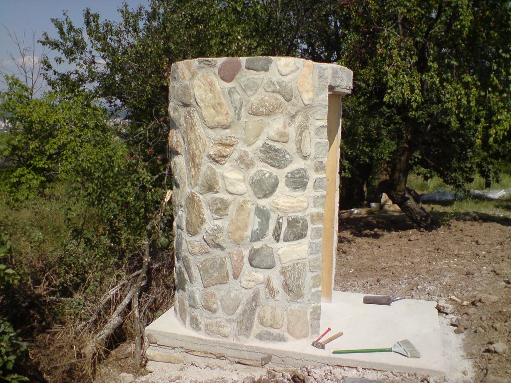

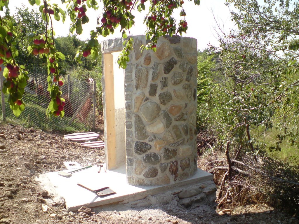

          Аааайде баба яга в ряката за камъни!
          И се почнА!
ID:5330005Натиснете снимката за да я уголемите
ID:5330006Натиснете снимката за да я уголемите
ID:5330007Натиснете снимката за да я уголемите

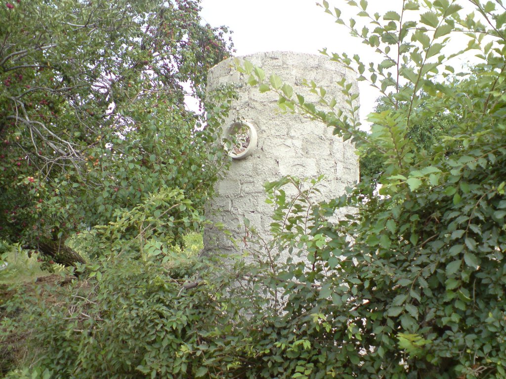

          А откъм пътя изглеждаше, като рубка на подводница
ID:5330009Натиснете снимката за да я уголемите

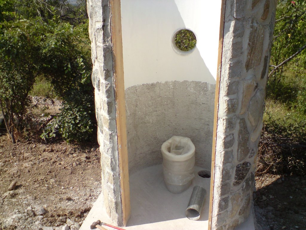

          Шприцвах и отвътре и измазах, успоредно с обличането.
          То беше приоритет на баща ми, щото много си обича от вилата.
ID:5330015Натиснете снимката за да я уголемите
ID:5330014Натиснете снимката за да я уголемите
ID:5330012Натиснете снимката за да я уголемите
ID:5330011Натиснете снимката за да я уголемите

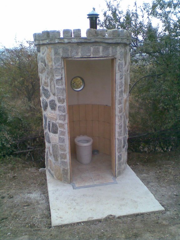

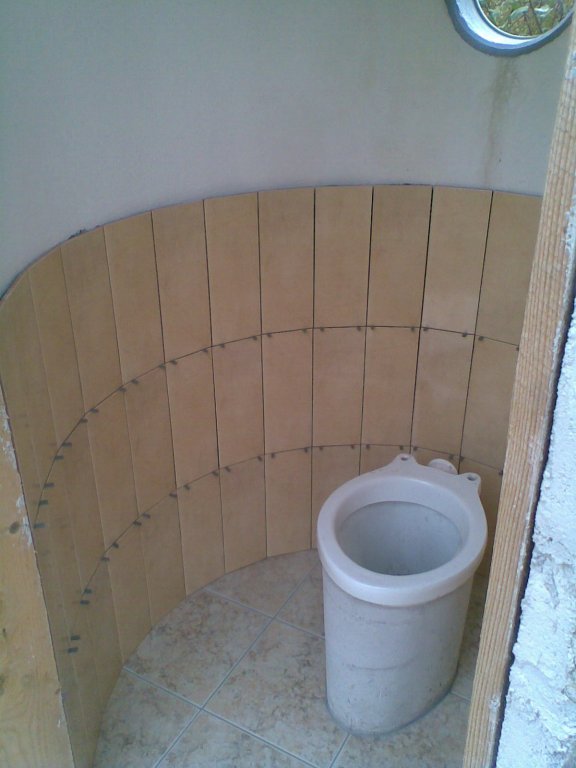

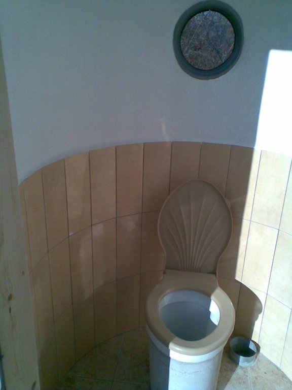

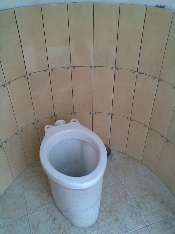

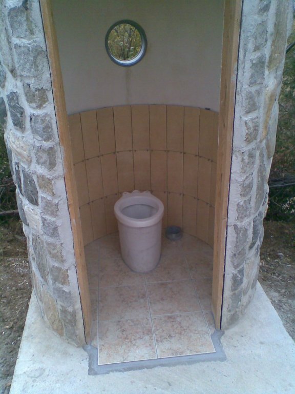

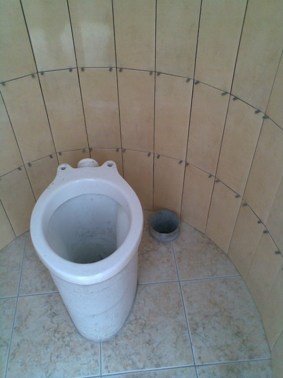

              ...После реших да лепна малко плочки, че да стане по евро нормите

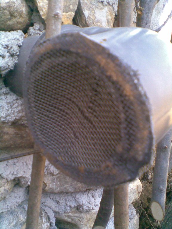

              Тръбата, дето се вижда до гърнето е за отдушника. Като на химическите тоалетни.
              А от тръбите отзад, да влиза въздух.
              Защитени са с мрежичка против мухи.
              То не че може да се опазиш от тая напаст, де...
              ама...

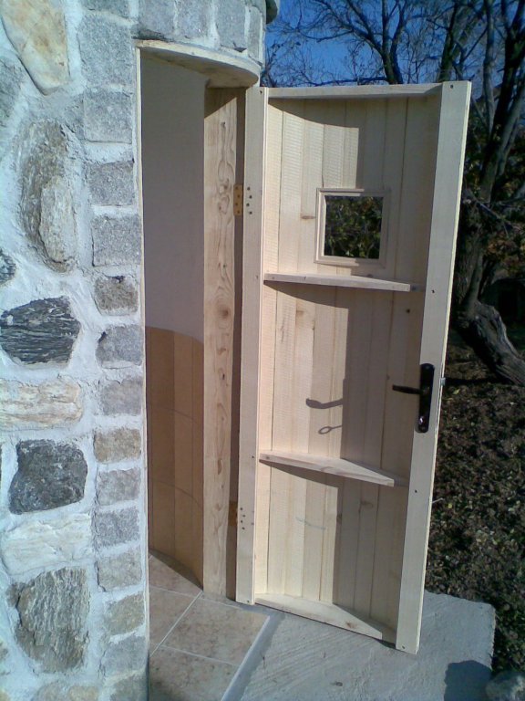

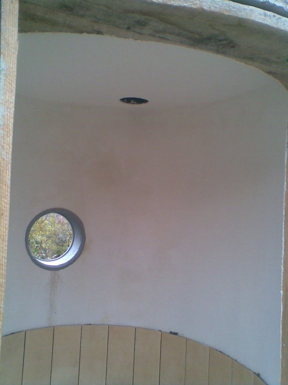

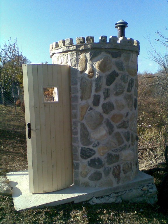

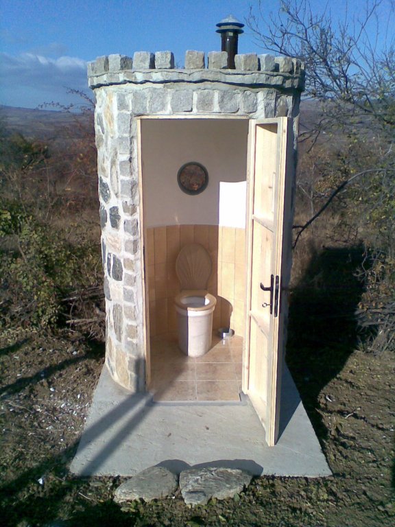

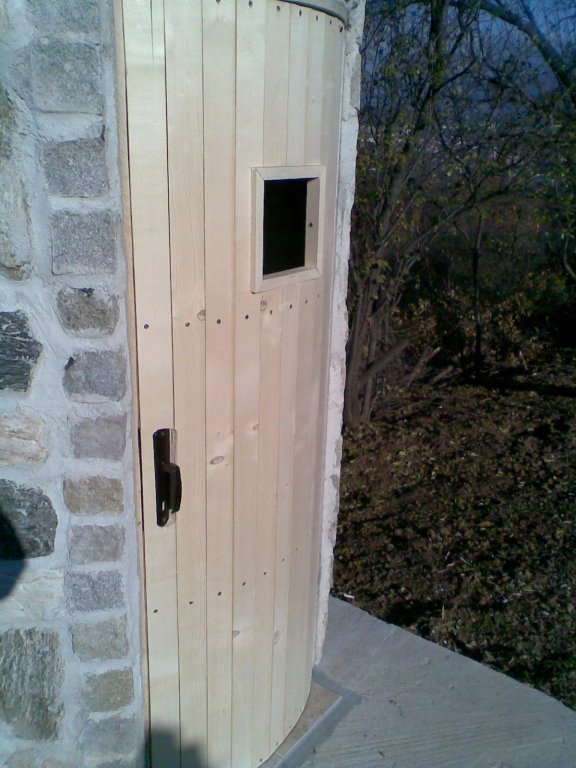

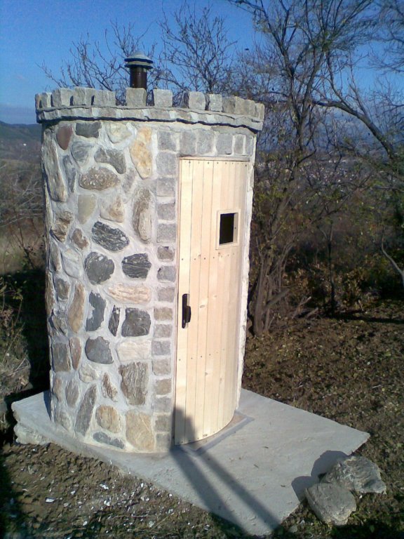

                    След като боядисах отвътре, фугирах плочките и остъклих илюминатора, се заехме да правим врата.
                    Естествено полукръгла, за да си пасне.
                    Използвах готово дюшеме 7/2,5 см.
                    И още...

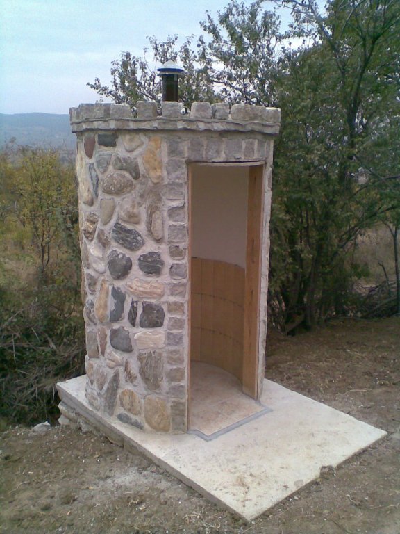

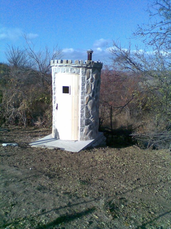

                    Последва лакиране на вратата и остъкляване. Също, поставяне на козирка над вратата, отдушника и други дреболии.
                    Но ще продължа разказа до края тия дни, като ходя да снимам пак, щото тука нямам други снимки.

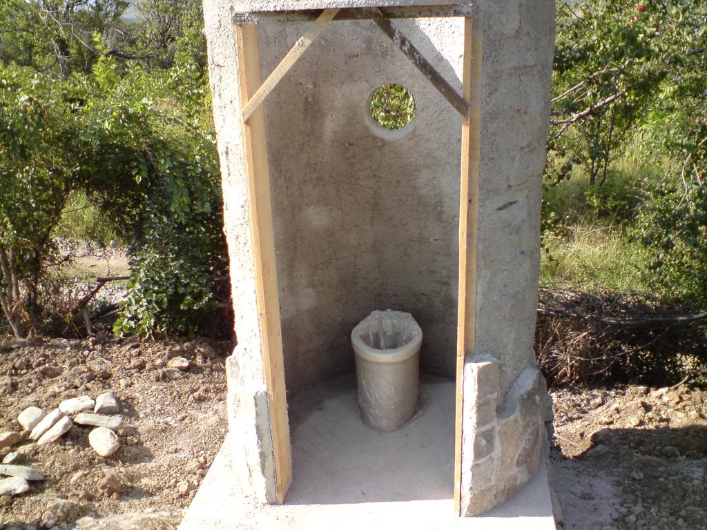

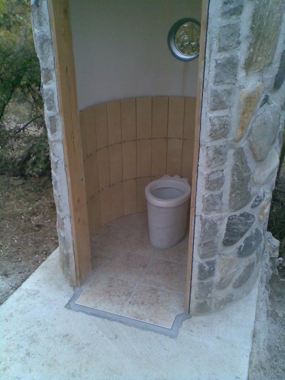

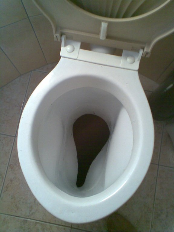

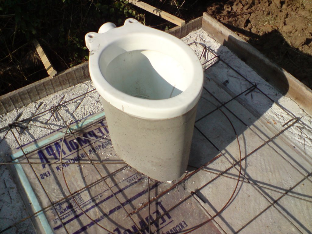

                    Ето как е гърнето отвътре.
                    Бетонирана е пластмасова кофа от боя, огъната в необходимата форма.
                    Така се почиства и измива лесно.

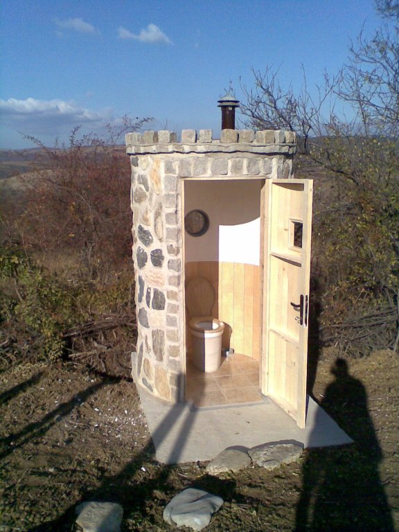

                    Отвън, смятам напролет да фрезовам отново, да насея райграс и да нахвърлям големи плочести камъни за пътечка.
                    Зъбците отгоре също са за довършване.

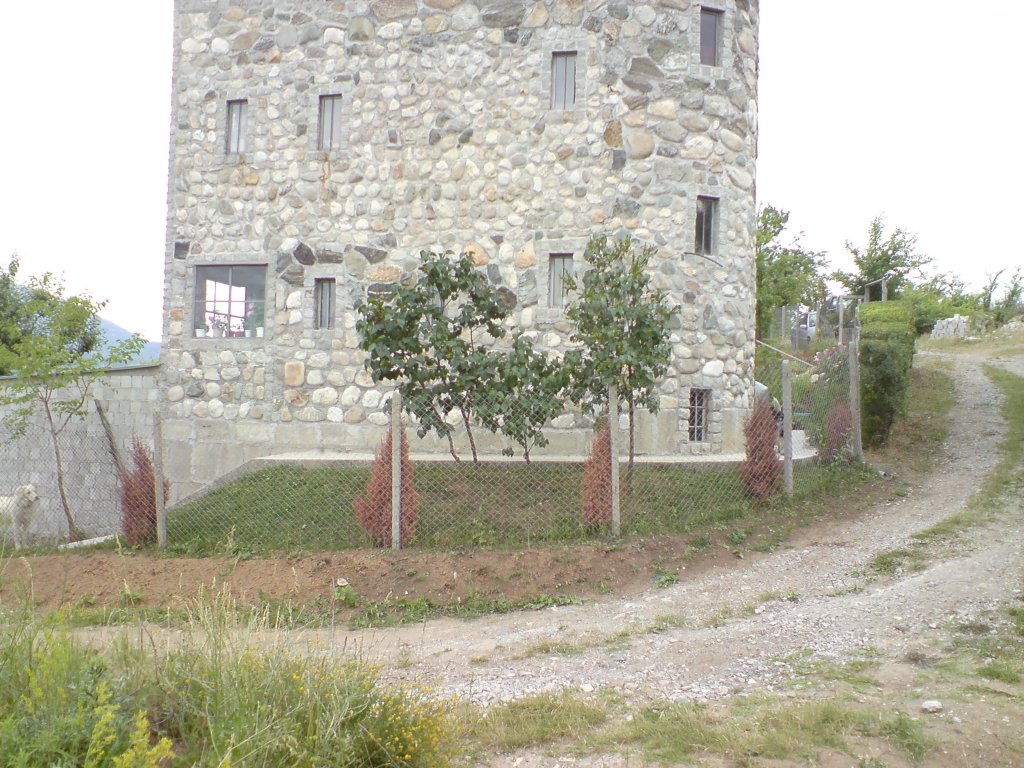

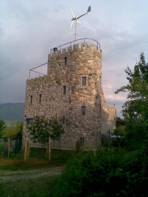

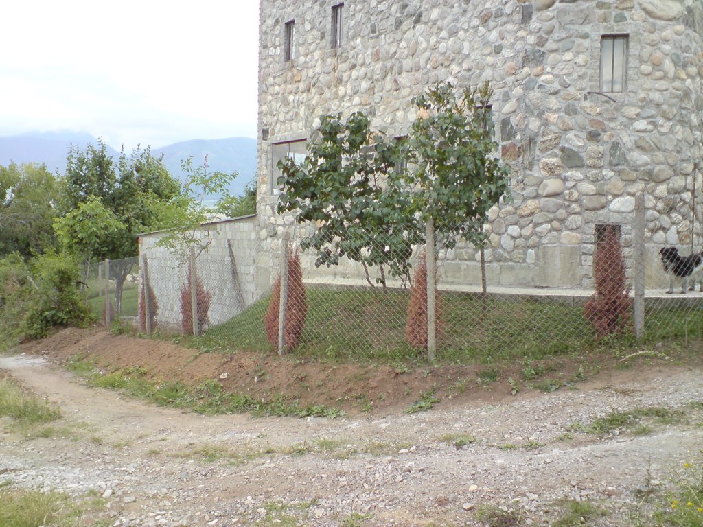

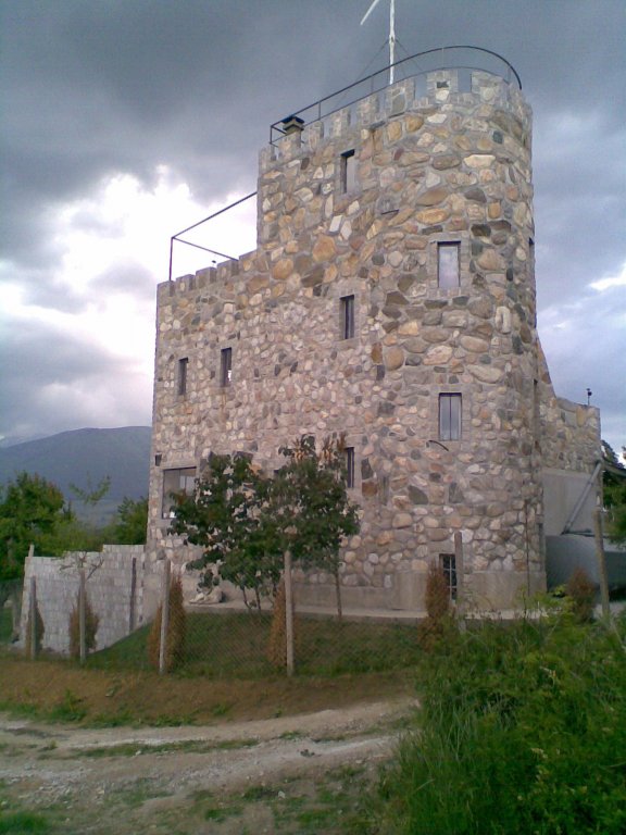

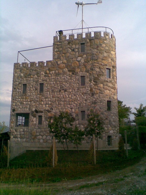

                    А ето и стила на вилата, с който се опитах да се съобразя
ID:5330053Натиснете снимката за да я уголемите
ID:5330054Натиснете снимката за да я уголемите
