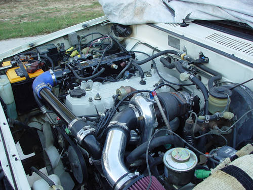

    Турбо: Основен недостатък е модификацията на изходящия колектор. Иначе турбото като такова си има и нормалните недостатъци - прегряване на горивната смес,турбо лаг, нужда от мазане и респективно намаляне на живота на маслото. При конктретния двигател има и сериозен недостатък, че изходящи и входящи колектори са от различни страни на главата и въздуховодите стават дълги и сложни. Плюсове са по-високото КПД спрямо винтовия компресор и по лесното намиране втора ръка(което е относително разбира се).
    Много минуси и един плюс - по-високо КПД.

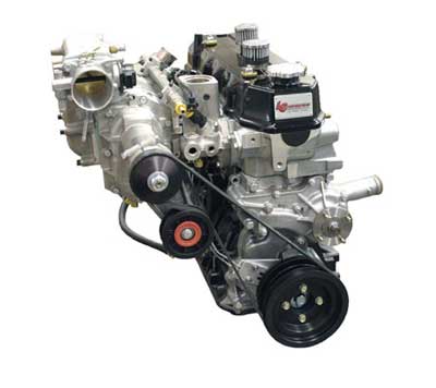

    Компресор: Недостатъци са обема, допълнителната ремъчна предавка и по-ниското КПД.
    Ремъчната предавка не налага изменяне на оригиналната конструкция, така че отпада като минус.
    Обема на компресора е решим проблем - коша на двихателя е доста обемем.
    Обиконовенно се прилага схемата карбуратор - компресор - двигател, която обаче изисква специален входящ колектор:
    Аз обаче съм се спрял на схемата компресор-(кулер)-карбуратор-двигател. Минуса е че трябва специален карбуратор (изпарител).
    Плюсовете са: не иска мазане, напълно отделен агрегат, саъздава налягане от ниски обороти.

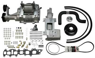

                    Както вече колегите запозряха, идеята ми е да се двигателя да се надува само на газ.
                    До това решение стигнах, защото на практика е много трудно да се изпълно схемата компресор-карбуратор-двигател на бензин. За тази цел трябва да е компресор-инжекцион-двигател и да се почнат настройките или да се намери карбуратор за турбо, за който аз не мога да намеря смислен вариянт. Но това винаги може да се промени ако се намери подходящ... За сметка на трудностите при бензина, то при газта решението е просто и евтино - изпарител за турбо с подходящ размер.
                    Освен това газта има октан число 105-110 което я прави много по устойчива на детонации и респективно може да понесе и по-голямо налягане от 0.4 bar.
                    Схемата blow through има и други важни предимства - възможност за монтаж на кулер и изменения по входящия колектор не са нужни. Ето какизглежда подобно решение, което добре илюстрира положението на компресора което съм замислил, независимо че двигателя е напречен:
