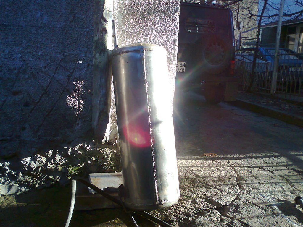

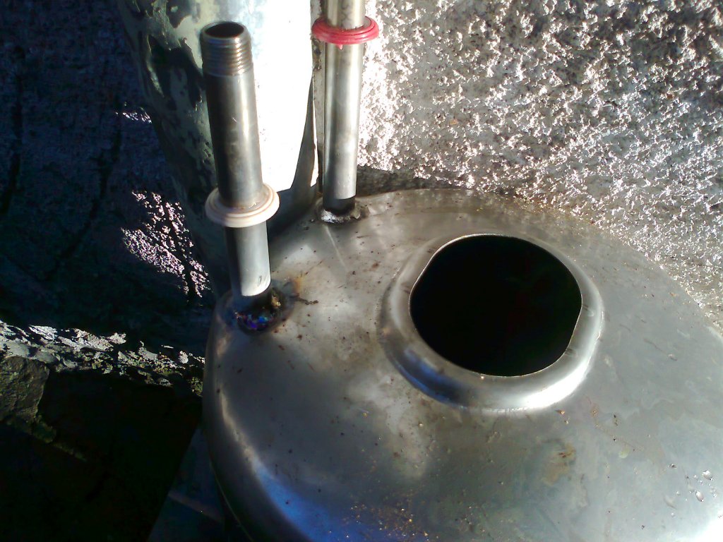

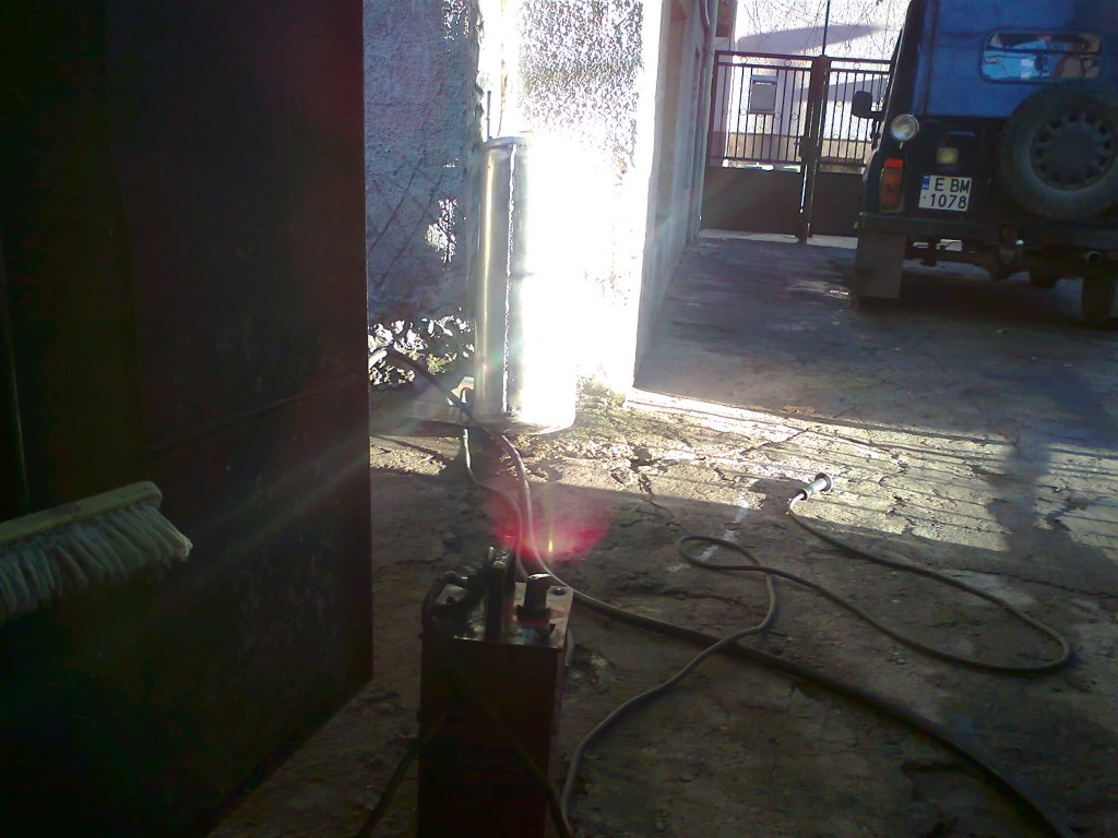

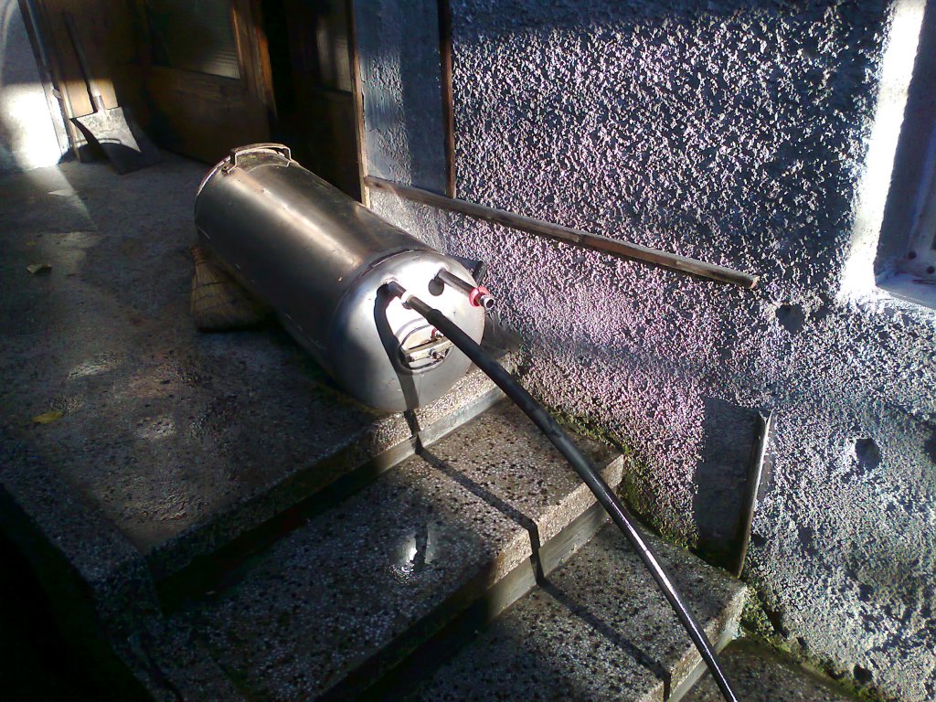

    Бойлера е варненски - неръждавейка. След 11 г. служба ме предаде . Почна да сълзи около тръбичката за студената вода. Свалям го за втори път. Преди около три години го свалих да подменя вътрешната тръба за топлата вода. Нямаше я направо беше изгнила. Сложих маркуч за парно. Днес като го свалих за ремонта погледнах и тази тръба - здрава е . Само да спомена че преди да тръгна да заварявам се допитах до най-добрия заварчик на бойлери - моя приятел Кольо от Шумен. Та Кольо ми каза да си купя електрод неръждавейка и да го заваря. Имам малко опит с електрожена и мисля че се справех. За сега не тече. Дано изкара още 11 г.Натиснете снимката за да я уголемите

        Сега малко критика-така както си сложил бойлера за проба с маркуча-ако дефекта е бил в заварката на тръба-може до мястото на ремонта да не е стигнала вода, и пробата да е била с въздух. Пак става, даже показва по-добре от водата, но трябва да омажеш шева с пенлива вода(веро-вода 1:1)
        Ма ти ще си го вдигаш и сваляш при евентуален проблем
        Трябваше да снимаш конкретната заварка отблизо.

            Снощи не ми дадоха компютъра та сега да ви отговоря. Скромноста краси човека Коле. Заварката е върху старата около тръбичката. Пробата с маркуча - като се напълни с вода затапвам другата тръба с дървена чивия и налягането от водопровода показва ако има слабо место. Стария бойлер го заварявах през месец докато събера 250 лв за нов. А ремонта ми струва 50 ст. за електрод; и час и половина работа. Изолацията не се нарушава защото е пяна и е на две парчета и не е залепена.
