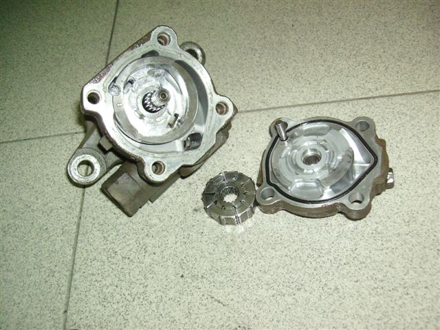

    търся съвет относно проблем със серво помпата за хидравликата.
    става въпрос за Toyota Hilux новия модел на пробег около 15000 км се получава шум в помпата и маслото започва да потъмнява. след като се разглоби помпата вътре се вижда доста интензивно износване при много малък пробег.

    този проблем го имаме на всички тойоти като те са около 30.
    предполагам ,че е в следствие на прегряване понеже се налага джиповете да работят доста на място без да се движат и системата за охлаждане с тръбата не е достатъчна като капацитет и се получава прегряване но това е само предположение. запитах в тойота но те не предлагат готов комплект за модифициране с допълнителен охладител.
    може ли да дадете съвет каква може да е причината и какво може да се направи
    [ATTACH=CONFIG]384765[/ATTACH]

              Понеже имам от доста време подобен проблем, но с автомобил от друга марка и на други години, блъскайки си главата каква може да е причината, за себе си стигнах до извода, че най-вероятно се касае за "заразяване" на флуида, поради висока запрашеност на работната среда. За съжаление говорим за такава едрина на частиците, при която конвенционален филтър не би могъл да свърши работа.

                Сложете радиатори за охлаждане на маслото.

                  Това със адвокатите е безполезно упражнение. Също и това с доставчика или производителя - колите наистина не са за рудника и вероятно са доставени при такива условия. И да се постигне нещо, то ще е някакви пари, а едва ли свършване на работата.
                  Предположението за прегряване може да се провери на дело, като се сложи електронен термометър на някоя от тръбите, изведе се дисплеят в кабината и се възложи на шофьора да докладва движението на температурата по време на работа и престой. Такъв измерителен прибор се продава под кодовото название "мултицет с термодвойка" за около 10лв. Термодвойката може да се залепи с тиксо на някоя метална тръба и ще е доволно точна за поставената цел.
                  За заразяване на флуида не би трябвало да има условия, тази система е затворена. От това би страдал двигателят. Запрашеността на средата би могла да допринася за влошаване на охлаждането. Даже много.
                  А, дали имате в същите условия други машини с хидравлика и как се представят те?
                  И още: ако тези машини само сноват по рудника, 15000км по износване сигурно съответстват на 50000 по пътища. Това масло предвидено ли е да се сменя?

                    Най-вероятно е температурен проблема ,тойотските помпи за хидравлика са добре известни че не държат много температурно. Решението според мен е да се направи система за охлаждане на хидравличната течност ,само радятор е безмислено да се слага във условията на екпслатация на тез джипки - вземете радиатор със термовключвател и електрически вентилатор ,продват ги основно за охладители на автоматични трансмисии.
                    Възможно е и флуида да се "отравя" ,прахово според мен е трудно да стане по-скоро мобе да е химично. Това обаче може да го каже само лаборатория специализирана във изследванията за масла.

                      Здрасти gogo_gda!Пробвайте да подмените ремъчната шайба на помпата с такава от компресор на климатик, която е със съединител.Ако камиончетата са автоматици, щом тури лоста на паркинг-съединителя разцепва, а пък ако са ръчни, сигнал може да се вземе от сензор на трансмисията.Малко ТНТМ трябва да се приложи, но мисля че може да стане нещо.Причината може да е в стремежа да се поевтиняват максимално чарковете които се влагат.Помпата на 91 Корола, която помпа е с обикновена бабитна втулка трябваше да я подменя на 258000мили, на втората ми 91 Корола- на 241000мили, ако пък е с чугунено тяло и тежък тип иглен/ролков лагер- най вероятно пак би изкарала толкова.Ама това са чаркове произведени преди, и по дизайн са направени да траят толкова и да са ремонтируеми.А това дето се пръква напоследък, идеята е съвсем друга.И тя не е живот от 10-15 години до първия ремонт.За съжаление!!!Ако все пак решите да пробвате пиши за резултата.Успех!
                        И химически няма много с какво да се отрови, поне доколкото си представям в кой рудник се развива действието. Пък и изобщо - щом цялата кола не се е разпаднала.

                          При престой на автомобила на място, няма налягане в системата, следователно не би трябвало да има прегряване. Много е вероятно замърсяване на маслото от агресивната околна среда. Имаме тунелна техника, хидравлика колкото щеш и имаме проблеми точно с "околната среда" А за потъмняването на маслото мога да ти дам жокер: изпращаме проби от маслото в специализирана лаборатория в Германия, за нашите машини това е задължително на всеки 500 моточаса за периода на гаранцията, после... След 2-3 работни дни пристига по мейла пълен анализ. Анализира се всичко, което тече.

                            Сетих се още нещо, но е късно да редактирам мнение, случайно да Ви протичат картерите на колите? И този ефект се получава. Направо се разяжда алуминия от агресивната среда.

                              системата е затворена и ми се струва ,че не е проблем околната среда освен когато се долива масло има опасноста от замърсяване на флуида. проверявахме и забелязахме ,че понякога маслото се е загряло до такава степен ,че като се отвие капачката идва ли не пуши което е признак за това ,че е развило висока температура.
                              запитахме официален представител на тойота за модификация с радиатор но те казаха ,че не предлагат такава опция, ако някой знае от къде може да се закупи такъв кит ще съм му много благодарен и ще го изпробвам.
                              за момента реагираме по следния начин на проблема, всички джипове идват на обслужване един път на седмица задължително и ако има шум или маслото е започнало да потъмнява веднага промиваме системата и проблема са отлага във времето ако сме го хванали навреме, наистина ние работим 24 часа и джиповете се карат само 4Х4 и то на бавните през цялото време което значи ,че 15000 при нашите условия може да ги приравним на 45000 да кажем, но въпреки това си е проблем тъй като рефлектира понякога и на рейката която протича.
