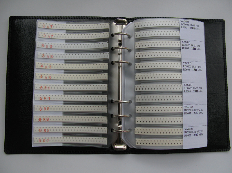

    Иде реч най-вече за резистори и кондензатори. Снощи прекарвах 3 пъти повече време в търсене на определена стойност резистор, от времето за запояването му.
    Във фарнел продават китове в класьори, ама са скъпи.
    Китайчугите продават това, ама със все резисторите, а те са 5% пък аз работя предимно с 1%:
    [ATTACH=CONFIG]381637[/ATTACH]
    Това ми хареса.
    От къде може да се купи? Ако има и кондензатори по този начин бих купил и оттях. Много добро като идея за развой.

      Има и резистори, и кондензатори, в един кит.
      Ето например:
      хттп:\\ввв.ебай.цо.ук/itm/1206-SMD-Resistor-kit-smt-pack-box-bookt-175valuesX24PC-/110714793212?pt=LH_DefaultDomain_0&hash=item19c71dacfc#ht_3528wt_1038
      хттп:\\ввв.ебай.цо.ук/itm/0805-practical-SMD-resistor-and-capacitor-components-assorted-folder-kit-/190596678955?pt=LH_DefaultDomain_0&hash=item2c6072852b#ht_9674wt_952
