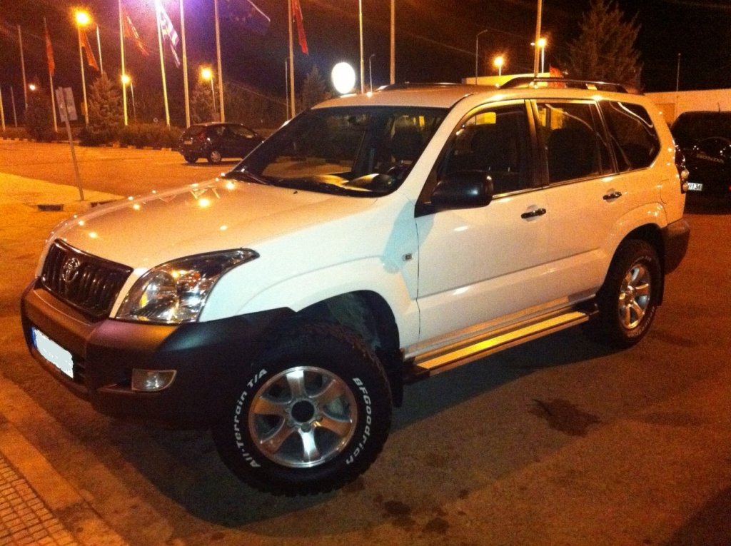

    Скъпи колеги, имам щастието да карам тази чудесна 120-ка. Купих я миналата година по това време след като продадох предишната 120-ка. Предишният ми ТЛК 120 беше европейско изпълнение, закупен от ТМ Ауто и му се радвах в продължение на 5 години. Този красавец е тропическо изпълнение има атмосферен дизелов двигател 3.0 и никаква електроника. Няма нищо общо с европейското изпълнение, освен външния вид.
    Имам следния въпрос - може ли да се направи ефективно обезшумяване на колата? При скорост - 100-120км/ч вътре е доста шумно.
    Благодаря, поздрави!
