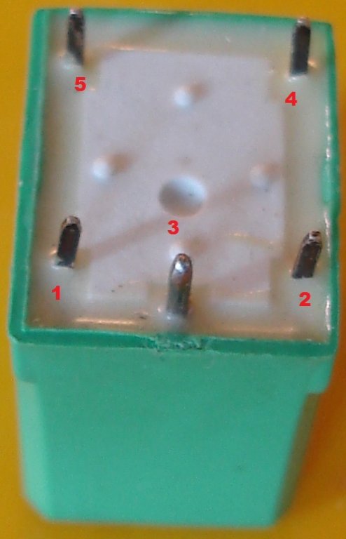

    Ето го моето решение:
    Реле, което да включва предните светлини (без габарити) при даване на контакт:
ID:5945006Натиснете снимката за да я уголемите
    1 и 2 - са +12V и маса, които превключват веригата - няма значение посоката.
    3 подава към 4 при изключена верига 1-2
    3 подава към 5 при включена верига 1-2
    На 3 и 5 си вързах разклонение на кабелите за копчето за къси светлини.
    На 1 вързах +12V от чистачките - има ток при положение на ключа "контакт"
    На 2 вързах маса (пак от чистачките, че е най близо)
    Преди 1 вързах един прекъсвач, за да мога по желание да изключвам зимните дневни светлини - лятото или при паднал акумулатор.
    Цена: 1 лв реле, 1 лв, кабели, 1 лв лустер-клема, прекъсвач не помня - сигурно 1 лв.
    малко запояване - 10-15 мин
    монтаж в колата: 2-3 часа

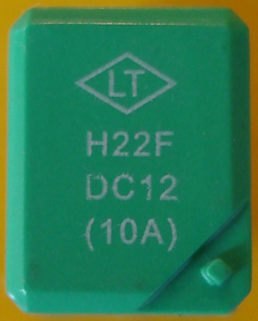

    Размери на релето: 1см/2см/3см

    А 4 къде ?

          Първоначално публикуван от maystor Преглед на мнение
          А 4 къде ?
          Не се връзва никъде.

                  Колега, не знам дали таблото ти е 1:1 с мойто ОФА 92г., но най-вероятно "да".
                  В блока с бутоните влизат 5 жици - да ги номерираме от 1 до 5 от долу нагоре.
                  2-ра - +12Вт за габарити
                  3-та - +12Вт за фаровете
                  4-та - към релето на габаритите (ако изобщо има реле, че не съм сигурен)
                  5-та - към релето за фаровете
                  Като натиснеш копчето "габарити" - свързва 2-ра към 4-та жица.
                  Като натиснеш копчето "фарове" - свързва 2-ра към 4-та и 3-та към 5-та жица.
                  Аз съм разклонил 3-та и 5-та жица и съм ги свързал към релето - съответно 3-ти и 5-ти крак на релето от снимката.
                  Ток за релето можеш да си вземеш от жица по избор - най-добрия вариант би бил директно от алтернатора - фаровете ще светват след като запалиш. На мен не ми се занимаваше и затова мързеливо си взех от най-близкото място: чистачките - на таблото от другата страна. За удобство там в снопа има и маса.
