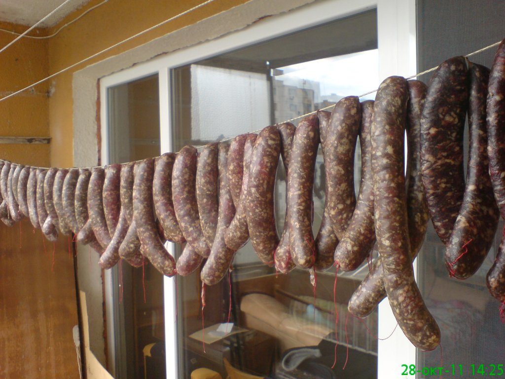

    Дано местото на тази тема да е в този раздел,ама като ,че ли не става да е на друго место........донесоха ми 15 кг. подходяща кайма и поради липса на други идеи,реших да я направя на суджук.
    Споделете, ако искате, рецептите, по които вие приготвяте суджук....Аз ще опиша моята.....:
    - Конско месо - 7 кг.
    - Свинско месо - 4 кг.
    - Овче месо - 4 кг.
    -Подправките: на 1 кг. месо по 5 гр., сол, черен пипер,чубрица,червен пипер, 3 с,л, захар, 3 смлени червени люти чушки и от близкия пазар едно пакетче готова подправка за суджук, в която част от гореописаните подправки има печена царевица и други подробности,които няма да описвам и да споменавам фирмата,защото може да прозвучи като реклама.......вкуса на каймата стана невероятен..пробвах и сурова и на скара...ще видим като поизсъхне...
    Това количество в два легена, четири-пет дни бъркане,мачкане и омесване,който както иска да разбира....не можах да ги изтрая и днес ги напълних и ги провесих на терасата....от тук на сетне следва сушене и всяка вечер занимавка с точилката върху специално отделена за целта дъска за рязане на хляб, която се ползва само за това....,и за да не ги кацат мухите в една тенджера солена вода колкото да плува яйце....накисвам ги там и отиват навън...не знам това със солената вода го пробвам за първи път...дали ще има смисъл....някой да разкаже ако е пробвал.
    Кажете ми дали не избързах малко...

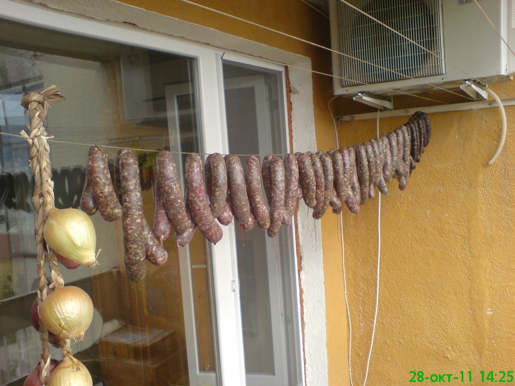

    Улисах се в писане, а мислех да кача и малко снимки.....ЕТО ги и тях.....очаквам мнения и съвети.....Натиснете снимката за да я уголемите

ID:5944831.....лука просто си беше там....няма нищо общо със ситуацията и темата....

    Има друга тема за тези благини.
    Като гледам не ти е сефте за сезона. Аз лично мисля, че е още рано.

      Не знам пакетчето за колко кг пълнежна маса е, но 5гр/кг сол е крайно недостатъчно, 22гр/кг е по рецептура - солта освен овкусяването изпича фарша/каймата/.
      Кисненето на суджуците в солена вода ще ти направи проблем, най-вероятно - ще се затворят порите на червата от солта и ще се затрудни съхненето/дори готови осолени черва да вземеш, киснат се в хладка вода да омекнат и обезсолят преди пълненето/, Ако и да ги мерданиш.С присъствието на овчо и свинско - предпоставка за гранясване и "месна кожа" във външния диаметър на суджука.
      По-скоро ги покрий отвсякъде с два пласта тензух да дишат и съхнат, но да не ги кацат мухи.
      На смилане, едрина и пълнене си ги докарал - поздравления.

        наче и аз мисля, че е ранко - температурите не трябва да преминава десетте градуса поне. А maxx е направо учудващо толерантен към овчето месо (то и мен не ме очарова де).

          Мда , топличко е още, скрий ги някъде на хладно. Помня , че ги овалвахме в червен пипер против мухите.
          Следи процеса и ако нещо тръгне да се разваля - пращай , ще помагаме.

            Не забравяйте, че да узрее суджука и да се зачерви, му трябват 15-на градуса и вентилатор/ако няма климатик/първите два-три дена.Ако тръгне да се омазнява червото, веднага подсушаване с памучна кърпа и местене на по-хладно/това според пълнежа/.В този период е и ежедневното мерданене, после пак може, но по-леко с натиска, червото лесно се пука и суджука се разваля от достъпа на кислород.

                Овчият лой по никакъв начин не трябва да намира място в соджука, той не е като телешкият и затова ако се слага овчо то трябва да се изчисти идеално от лой, ципи и всичко останало, само червено месо , и за телешкото също не е за предпочитане да съдържа тези неща но там ги има и по малко, а и телешкият лой не е с толкова тежка миризма.

                  Предварително почистих месото от лой, ципи и сухожилия и съдейки от първата малка партида съм улучил съставките,поне на външен вид де.Имат още да съхнат и ако се задържи така времето ще ги изчакам още една седмица.Не мога да ги чакам повече...съвестта не ми разрешава.Докато каймата беше извън червата я пробвах и на аромат много ми хареса,а жената не можа да се сдържи и метна две хайдушки кюфтета...уж за проба де...едното на скара другото го изпържи....бяха страхотни.

                      Предполагам сте забелязали,че климатика е съвсем близо,а суджуците са по продължение на въздушната му струя и са постоянно обдухвани. Ето и едно от най-приятните ми задължения::::как ви изглеждат...????Натиснете снимката за да я уголемите
