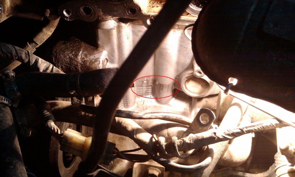

    Досега все за глави бях слушал и чел, но ето че можело и блок да се пукне. Явно съм урочасан, щом за един месец пукам втори/първия е на лодката/
    Гледам го и се чудя какъв зор е видял толкова, че да се цепне по този начин.
    Явно нещо японеца е сбъркал консистенцията на материала. Някой друг да се е сблъсквал с такъв проблем?Натиснете снимката за да я уголемите

    Тормоза е бил системен за това. Японеца не го е предвидил, че ще попада в Български ръце.
    Преди 6 години на една 1.6 16v блока се сцепи от двете страни. Но тогава беше 3 дена ръчка (лов) и по магистралата 140-150 и накрая пое към отвъдното.

      Вече съм го виждал на витара този начин на пукане, ако искаш ще ти подаря моят старият блок, но имай предвид че е спукан между 1 и 2 цилиндър открай до край(не ми е правил проблем), но ще искам твоят измит и лъснат, да си го направя на масичка за хола
        От: Спукан блок на Витара 1.6
        Баща ми щяха да го ''оженят'' за една такава Витара.Аз видях теча и фисурата и я върнахме.После разбрах че го ''заварили'' с течен метал и някой друг изгорял.Явно е детска болест Витарите...също като гарнитурите на Ферозите.То икономии и минимизации,ама чак толкоз нельзя.
          Сблъсквал съм се минимум 6 пъти с това нещо,да чукна на дърво не и на мойта витара.Спукванията бяха и вертикално и хоризонтално,един приятел съсипа един блок със опити за заварка и мазне с течен метал,но без резултат.Вториявт му блок също беше спукан,закара го в Челопеч при майстора,който се занима само с заварки,шлаифове на глави и блокове.Вече над 2 години го кара без проблеми,спукването беше вертикално.Също така съм се сблъсквал и с пропаднала риза на витара 1.6 16в в резутат на прегряване.

            Заваряй без да се замисляш, само гледай заварчика да е добър , трябва да издълбае пукнатината почти до нула и ширина около 6,8мм и да го изгради наново . Ако ти го завари повърхностно няма да държи дълго

              И при мен беше нещо подобно, но малко по-вече. Стигна до маслената магистрала, почна да прави конденз в маслото, после маслото взе да става на боза и при опита за заварка с аргон съвсем се смота работата. Ако още нямаш проблеми с маслото или водата заварявай навреме, че следваща стъпка е смяна на блок или двигател.

                Явно японеца е напривил големи икономии, щом е толкова често срещан проблем. Мислех че само от главите страдат и то при прегряване.
                След като се поразходих из нета, срещнах доста решения за такъв тип цепнатини. Ще ги подредя по цена.
                1. Разни бозички добавяни във водата, вършат работа и запушват докато се продаде - не е за мен, дори трябва да е подсъдно според мен, ако не предупредиш следващия собственик.
                2. Течен метал/бизон, локтайт/ , ставало, но трябвало да се чисти яко и каналче да се направи. Може да се пробва не е голяма загуба, но и цепнатината трябва да е малка. Според мен по този начин не се спира разширяването на отвора. Проблема е, ако след това се реши да се заварява/пробвано/
                3. Заварка, трябва добър заварчик-задължително. А колко време ще изкара, не е ясно.
                4. Блок втора употреба, голяма хамалогия и пак не е сигурен крайният резултат, дори и след сканиране и мерене.
                5. Двигател втора употреба, май е по добре от т.4, ако не е омагьосан от предишния собственик.
                6. Нов блок - трябва да ме клъвнал щърк
                7. Нов двигател - дай боже всеки му. Ама ще трябва да се разработва, абе пак хамалогия
                Варианти бол.
                И пак да спомена японеца с добро, как може една пробка на блока да не сложи, бива икономии, ама това граничи с простотия. Как източвате водата от блока?

                          Към момента проблема е решен, надявам се да не ми се налага повече такива процедури.
                          Основния проблем се оказа източването на водата от блока. Ама в крайна сметка му играх една бургия 3мм в края на цепнатината и донякъде се реши проблема. След това със спринцовки доколкото е възможно, с повдигане, сешоари се поизпарих, но въпреки това създаваше проблеми. Заварчика смятам се справи перфектно, но за всеки случай отгоре му лепнаха една шпакла течен метал.
                          В крайна сметка не бързайте да си отписвате блоковете.
                          На лодката ми беше спукан на половина и въпреки това, след ремонта си работи перфектно.

                            Ако се позагледате в историята на G серията на Сузуки, ще видите, че тоя двигател въобще не е бил предвиждан за такава кубатура. Множко разстъргване му се е насъбрало. Плюс (най-често) як тормоз на запушен радиатор, плюс 20-тина годинки и те ти ядове
