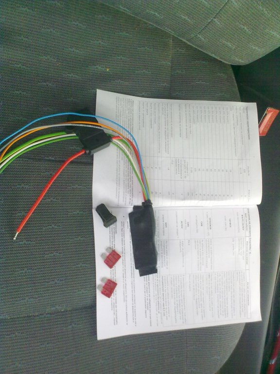

    Устройство (конструирано от колега, съфорумец от Ауди форума, а май и от други форуми...) което поддържа на определени проценти (примерно 50%) късите или дългите светлини, след пуск на двигателя и съответно плавното им загасване след стоп на същия.
    Поръчах си го и още на другия ден беше при мен срещу около 50 лв. (40лв. +доставка)

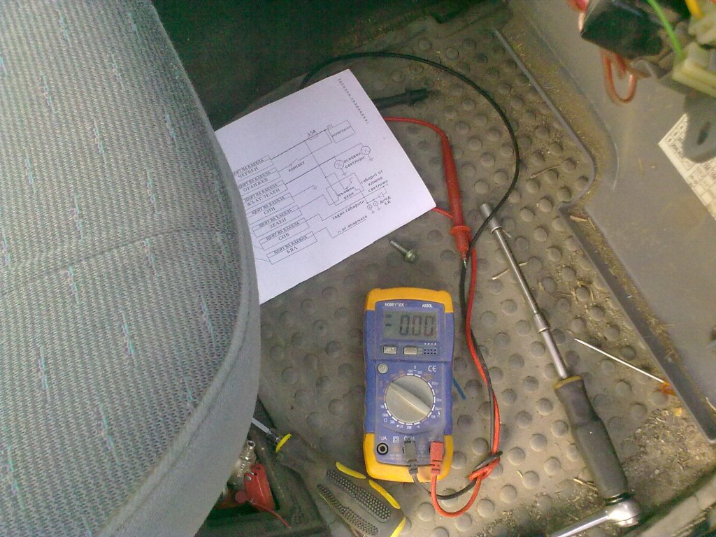

    На мен ми бяха нужни следните инструменти: ( някой от тях-мултицета- смятам, че ще Ви спестя!)
    1. Мултицет
    2. Отверка с накрайник-N8 - с дълга дръжка, че болтовете ( 2бр.), които държат бушоните са бая навътре...
    3. Поялник,киселина,припой
    5. Скалпел (или макетно ножче)

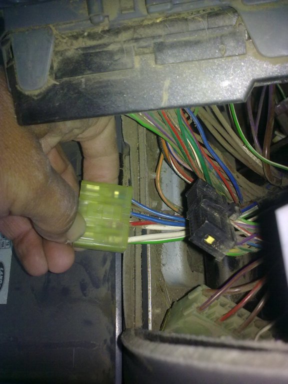

    ВАЖНО! Откачете "-" на акумулатора преди да започнете, че едни "светкавици" се появяват като издърпвате кутията с бушоните...
    След като сте обърнали кутията, търсете тази букса:

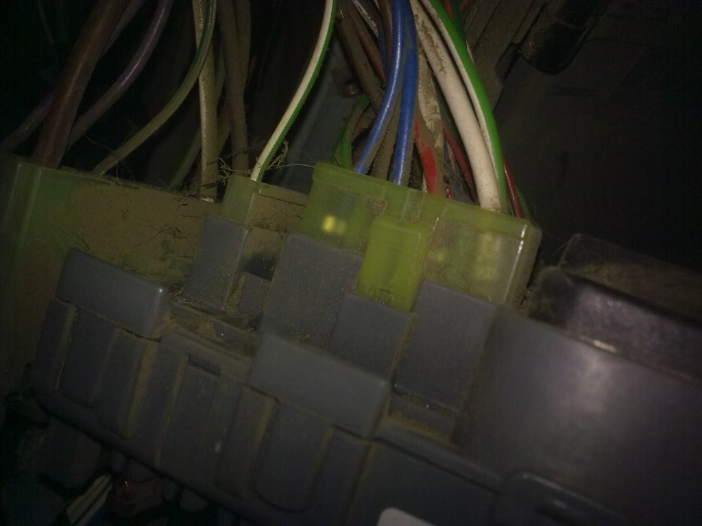

    Издърпвате я и вземате най-левия син кабел, правите байпас за светлините от устройството
    Точно под него има един лилав - от там, пак чрез байпас - вземате постоянен "+"
Име:buksa kusi_1.jpg
    Остава Ви да вземете само "+" при контакт...
    Жълтото кабелче - правите също байпас.

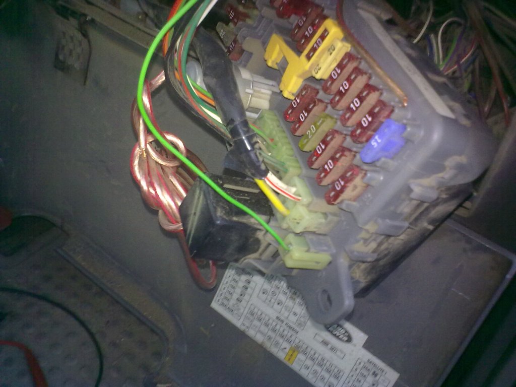

    Изолирате всички байпаси, завивате двата болта на кутията на бушоните, свързвате акумулатора и вече си имате почти фабрични днени светлини.
    Ето го и крайният резултат:
Име:kraen rezult.jpg
