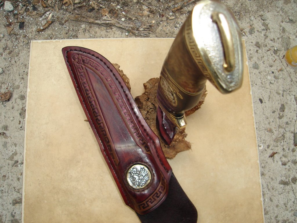

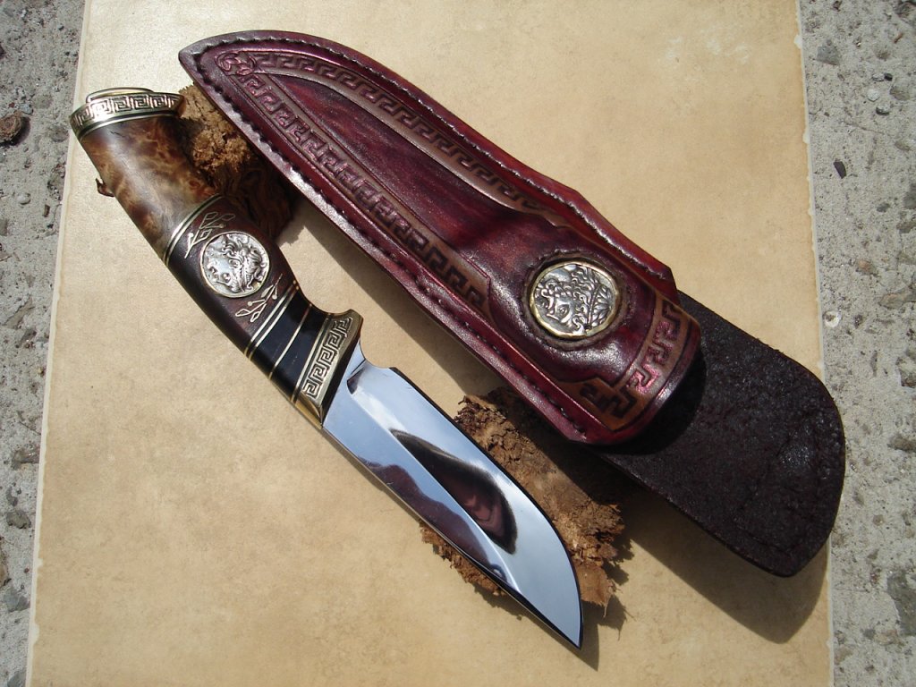

    Представям ви нож, който правих за млад/I-ви сезон/ ловец-като подарък от баща му.Човека отправи директен въпрос:"Можеш ли да вградиш две монети-атински тетрадрахми/реплики-естествено!/, в дръжката, а третата - в канията..?"Седях, чесах се по ряпата..и взех, че кандисах..Е,излезе това ножле:Стомана - немския аналог на 40Х13/ако не греша - 1.4116 по ДИН/Размери на клина 122х34х5 мм, гард и помел - бронз,после биволски рог,месингови проставки,едното дръвче е махагон,долното - елша.Кания от телешка коже 4 мм,съответно тонирана.Импрегнация на дръжката и канията - пчелен восък и масло.Монетите, освен името, определиха и цялостния вид на ножа - помъчих се да го докарам до древногръцка тематика - с меандрите по ножа и канията,с инкрустираните маслинови клонки около образа на Мегали Александру/Александър Велики,бе../,както и с общата цветова гама се помъчих да докарам фасон на древногръцката "червено-черна" керамика...доколко съм успял - решавате вие, със здраве!
