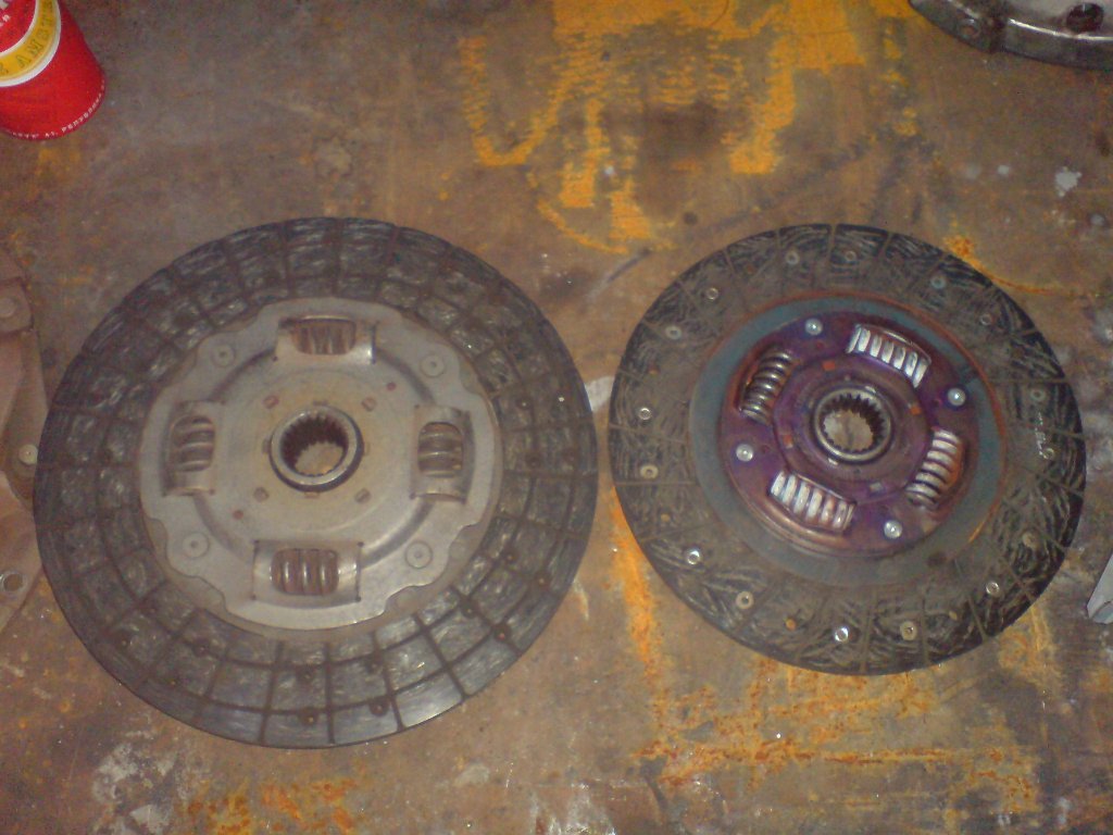

    Колеги някой знае ли колко е дебел оргиналния феродов диск на Toyota 1КЗ,моя е пален и поизносен и съм решил да го направя керамичен,но ми трябва точната дебелина на диска,диаметъра е 260,моя с износването показва 7мм,предполагам че ще е 8мм оргинално,(на 2LT e 8мм),но трябва да го знам със сигурност да не го направя по дебел,че пак да свалям на ново кутия,шлайфане на огледалото на магнитен шлайф...ненужен филм

    Разглобих всичко на парчета за да знам с кво си имам работа,и след тотално разбъркване на всички дребни елементи започнах изграждането на Керамичен Съединител на базата на стандартния.Разбира се за да се стартира подобно начинание трябва да си наясно с:
    - Разполагаш ли с притескател без никакво износване,ако е надрано огледалото или има посиняване по пластините,като и недопостимо износване по тях от аксиалния лагер,си набавяте нов притискател.
    - Набавяте си керамични плочки,според лъчите на диска,и въртящия момент на мотора си.
    - Набавяте си метални нитове,малките са налични,но големите с дистанционери се изработват по поръчка от стругар,правят се от стомана 45.
    - Трябва да няма никакво износване и луфтове на демферните пружините на феродовия диск,ако има се разкаляват,разтягат и се каляват на ново,с опция изработване на нови като по добра алтернатива.
    - Отстранява се стария обръч с феродото и ламарината която е на сектори,и се изработва нов цял обръч на който ще се наковава керамичната плочка,това е не леко начинание,защото е важен избора на матерял и как точно ще се изработи за да няма неравност,изкривявания и биене в последствие.По принцип препоръчват за изработката стомана 65Г,1,5мм,но аз не харесвам ръждаци и за това се спрях на неръждаема стомана 2мм,18% хром и 10% никел.
