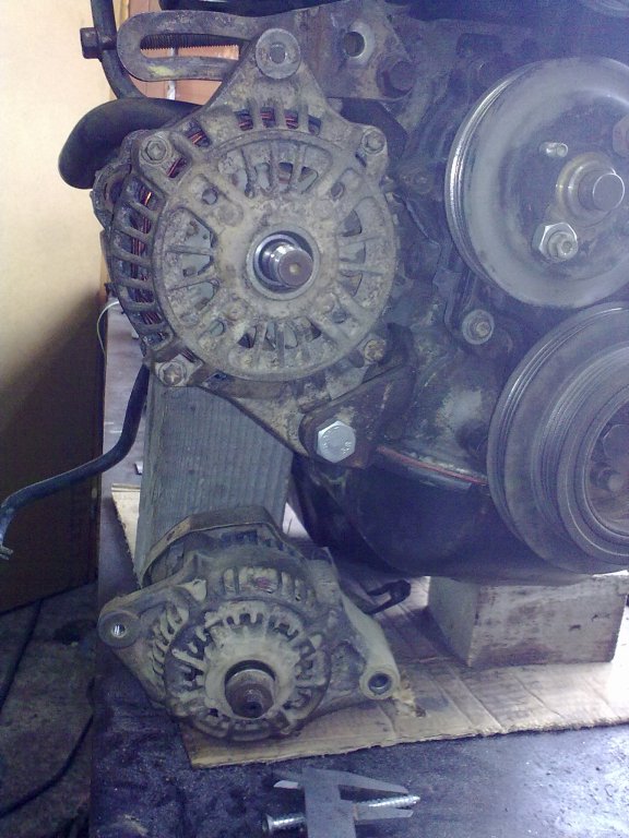

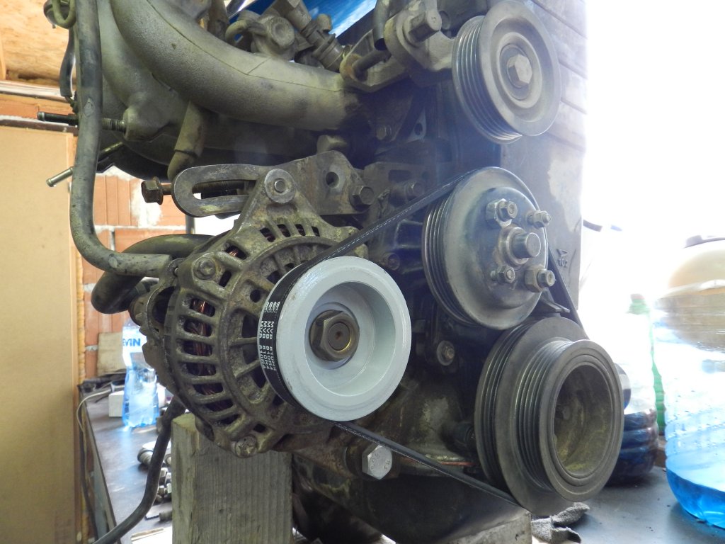

    Предприех замяната на генератора с идеята за монтаж на лебедка... един ден
    Реших да използвам момента, че е свален мотора и на тезгяха става лесно.
    От следващата снимка си личи колко е бебешки оригиналния сравнен с новия.
    Както повечето знаят оригиналния генератор е 35А. Производителя му е сложил малка шайба и той прави доста обороти. Така е постигнат достатъчен заряд при малки обороти на мотора от малкия му капацитет.

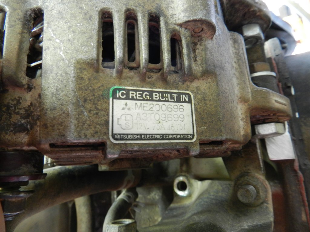

    Използвания нов генератор е от дизелово Паджеро и ми е подарък от агента Руси Русев. Капацитета (или потенциала) му е 75А, което превишава два пъти и отгоре оригиналния.

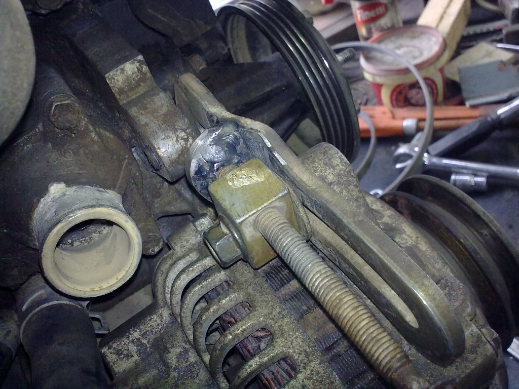

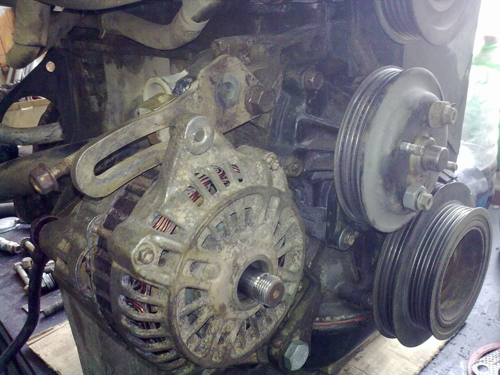

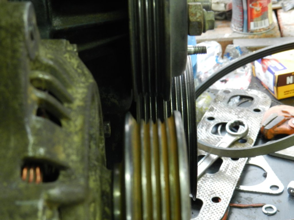

    Монтажа се оказа лесен. Направих много лека доработка на стойката. Използвах част от обтяжния механизъм на Паджерото и част от на Ферозата. Ферозата няма винтов обтегач, което ми дойде много добре от Паджерото.

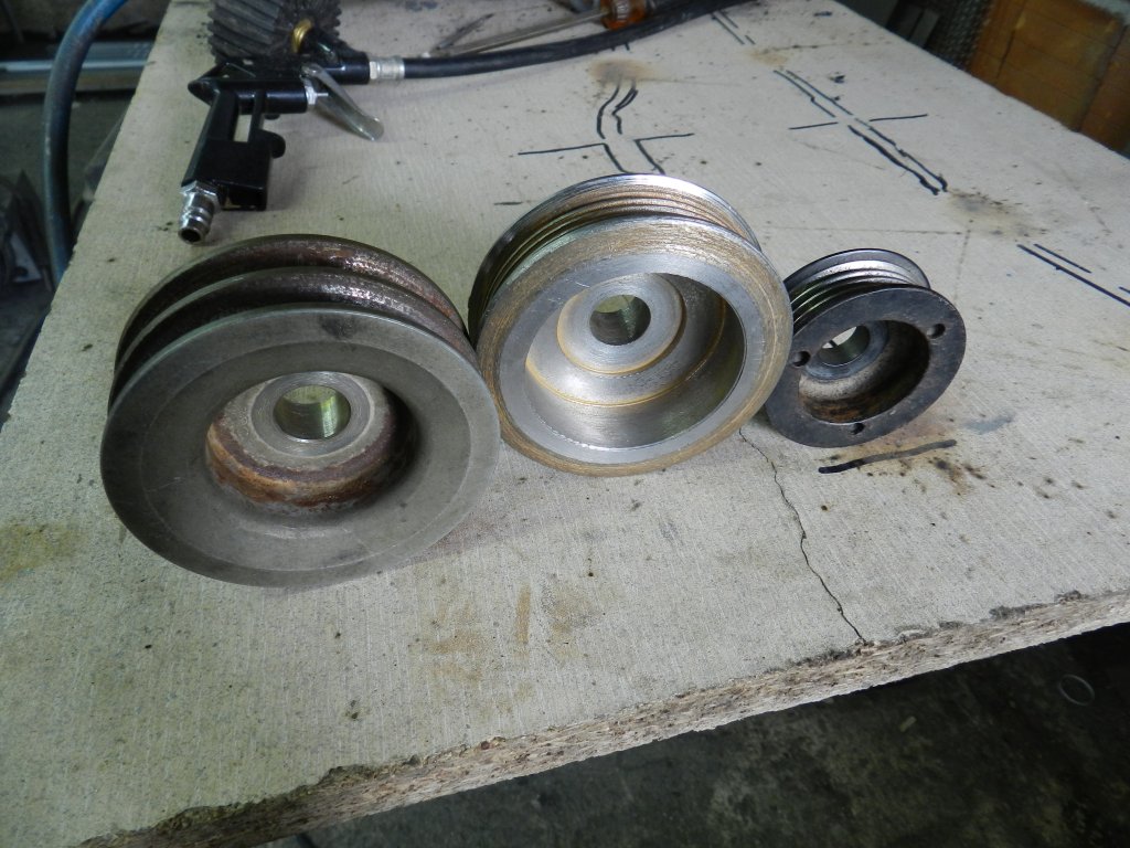

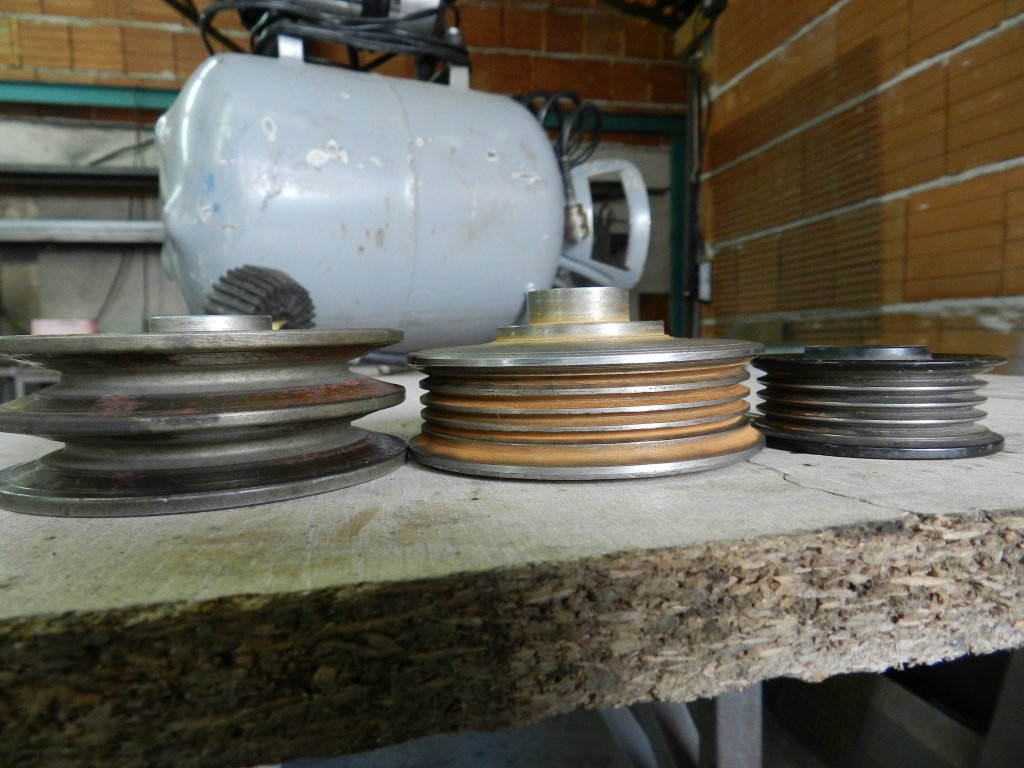

    Монтажа можеше да стане с позиция малко по-напред или малко по-назад на новия спрямо стария генератор. Аз избрах да го монтирам по-назад и да компенсирам изместването с издължаване на шайбата. Тъй като Паджерото е с два трапецовидни ремъка, а Ферозата с един пистов реших, че издължаването на шайбата няма да натовари лагерите заради по-малкото напрежение на пистовия ремък.

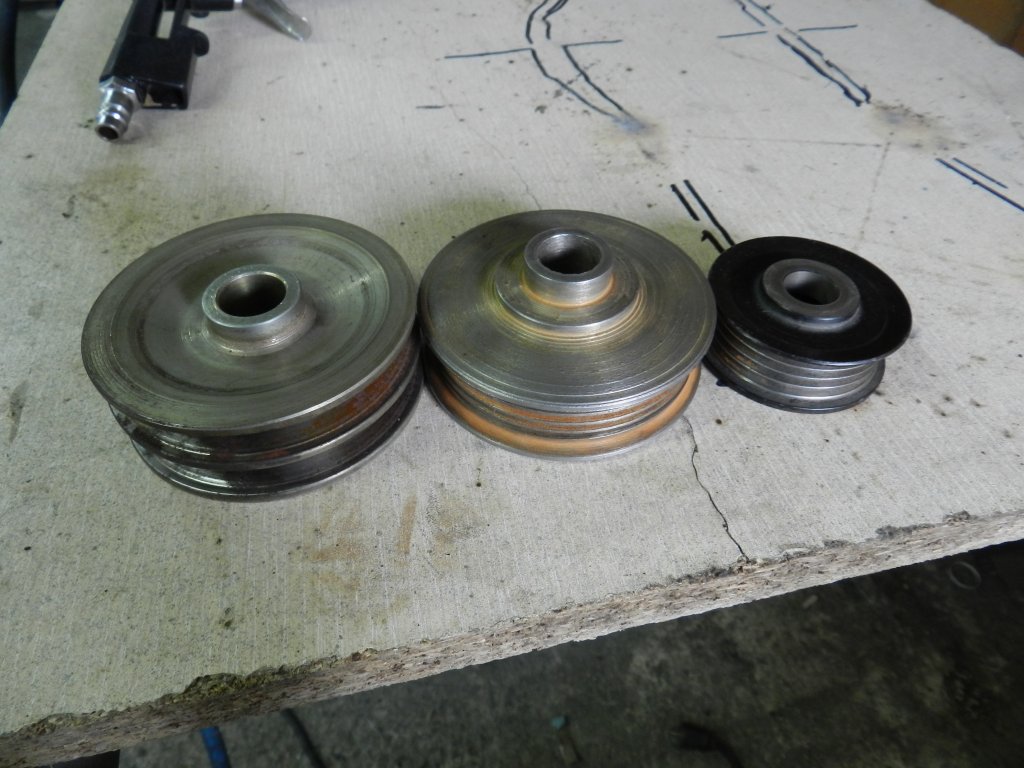

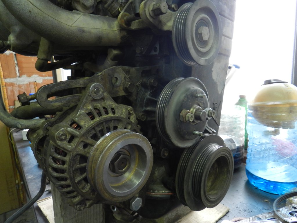

    Новата пистова ролка я изработих на струга. Припомних си някои неща от Механото Тя е и единствения възел в цялата система, който може да се издъни. Сложих нов ремък и ще го следя дали ще се сдъвчи.
    Едно от притесненията ми беше, че може да опира в шасито. Въпреки по-големия обем и размер на новия генератор се оказа, че има много за прибиране към двигателя и не стърчи навън. Много трудно монтирах маркуча върху термостата, но явно не е невъзможно.
    Куплунга е различен и сега се чудя, дали да го направя с обувки или да търся букса от Паджеро. Силовия кабел е доста сериозен, но мисля да го сменя и него с 25-35 квадрата.

    Роска, а как прецени какъв да е диаметъра на новата шайба?

      От: Фероза - замяна на генератора
      Ами измерих шайбата на коляновия вал на Паджерото, Ферозовата ми е пред очите. Сметнах отношението в оригинал и после по мойта сметнах колко трябва да е новата. Закръглих размера към по-бързо въртене с много малко и... готово!

              Шайбата ще трябва радикално да смалиш. Ама ти само ще го разбереш като монтираш всичко. Мисля, че можеш да почнеш от оригиналната на Ферозата.
              Разсъждения за размера на шайбата има в темата за Кърлежа дето щеше да ходи в Малайзия. Грубо казано - смяташ така че максималните обороти на двигателя да не пръснат алтернатора и се надяваш ниските да му стигнат за да даде нещо. Което за алтернатор от дизел, присаден на бензин не е сигурно.

                  Да се твърди че не съм се борил с алтернатори е малко пресилено. Но все пак кажи - на празен ход този алтернатор с тази шайба върши ли нещо? Ако да - да знаем да ползваме такива.
                    За теб - нищо конкретно не твърдя!
                    При 800 об/мин на мотора алтернатора се върти със същите обороти с които се върти при Паджерото, пак при 800 об/мин.
                    По волтметър на 800 об/мин на мотора напрежението на системата е 13,9-14.1 волта. При 1000 об/мин и от там нагоре напрежението стига 14.2-14.3 волта и разбира се, повече не се покачва. Естествено, че при 800 или 1000 об/мин на мотора алтернатора дава 20-30% от възможностите си, но така е заложил производителя му. Ако искаме на празен ход на мотора да дава цялата си мощност (или 80% и нагоре) ще трябва поне два пъти да увеличим предавката, но какво ще стане на 7000 об/мин на мотора, особено имайки в предвид, че в оригинала му мотора не развива толкова. Отношението му с коляновия вал е поне 2:1 по визуален спомен. Това означава 14000 об/мин. Не съм компетентен за индукция, фази, синосоиди и пр., но за лагерите ще е смърт. За състезателен автомобил може и да е приемливо, но за постоянна експлоатация - не!
