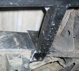

    Дали фирмите които предлагат комплекти за тунинговани окачвания предлагат и комплекти за бодилифт.
    Търся втулки (тампони) за бодилифт за Patrol Y60.
    Скоро минавах покрай Gladiator в Пловдив и се отбих да проверя, на Old Man Emu имат само за смяна ма оригиналните (без повдигане), чудех се дали другите фирми имат.
    Искам да повдигна купето от рамата с още 10-15 mm,
    и с оригиналните (заводски) 5mm да се получи достатъчен просвет за две важни за мен неща: първо - да може да се мие по-лесно калта и мръсотията която се задържа там, и второто - да могат да се монтират "степенки" както на снимката.
