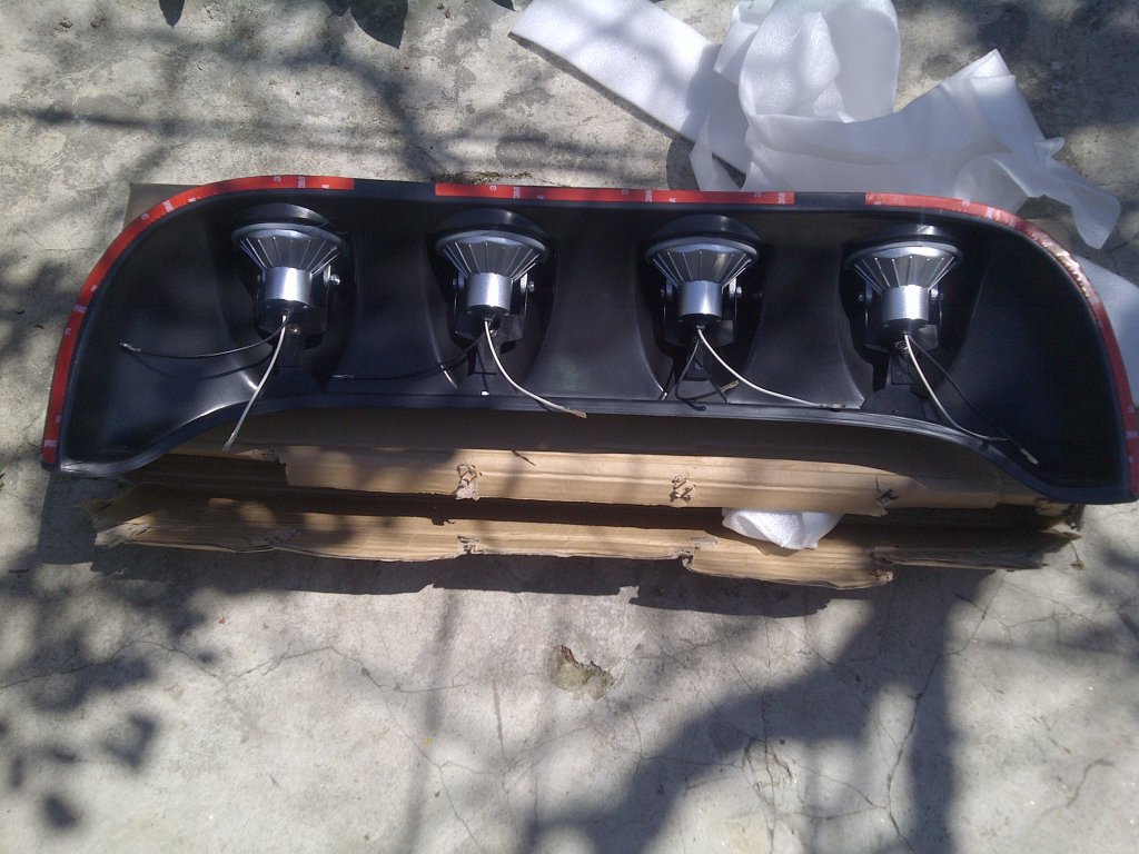

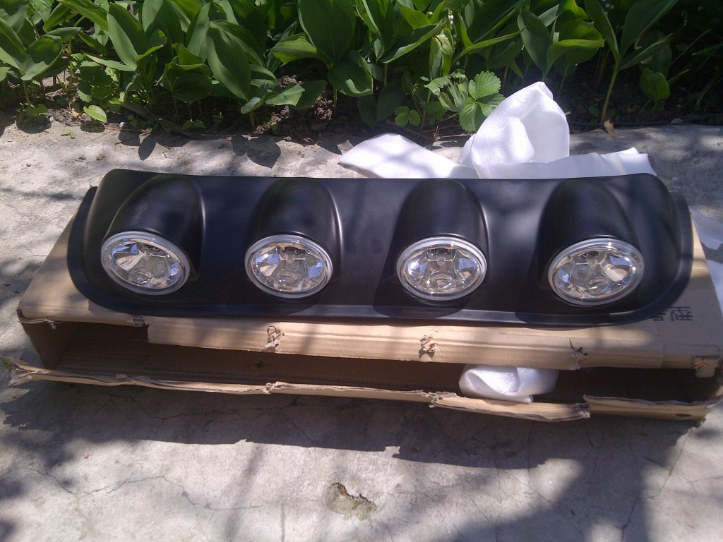

    Преди няколко дни получих поръчания Light bar за Jeep-a с любезното съдействие на Жорката. Не успях да прежаля голямата сума (стойност+доставка+разходи) за Mopar и поръчах някакво подобие. Всъщност не изглежда никак зле, но проблема е как да го закрепя за тавана. Конструкцията е от пластмаса като на оригиналния, но няма дъно за разлика от него. Оригиналния се захваща чрез пробиване на тавана и това беше другата причина да не се насоча към него. Този е с лепенки 3М. Знам, че са много здрави и някои хора си лепят спойлери с него, но чак за light bar-a ми се струва доста рисковано. За съжаление е по-тесен от покрива на Jeep-a и няма възможност за застопоряване към вратите.
    Прилагам няколко снимки и моля за идеи. Разбира се тази с изхвърляне в кошчето и поръчване на Mopar и на мен ми дойде.

    А, ако не е тайна, откъде ще прекараш кабелите, ако не се пробива таванът - като на разните "МПС сс специален режим" и подвижни буркани - ще ти минават някъде отвън ?

      Умувах да се показва около педя (колкото е разстоянието от края му до вратата) на тавана и оттам през колонката с дупка. Или пък някаква шина през тавана, захващаща се за вратите (като едновремешните багажници) и на нея да се монтира всичко и около шината да се пусне и кабела...знам ли.....

              Ами направи му "дъно" с възможност за закрепването му за "улуци"........ Какво толкова?

                            Нещо подобно и аз умувах...по-ниско и по-широко в средата за да играе ролята на дъно на light bar-a.
