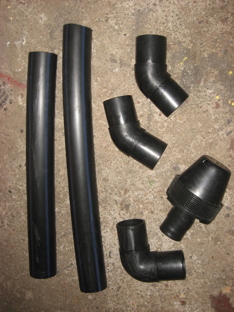

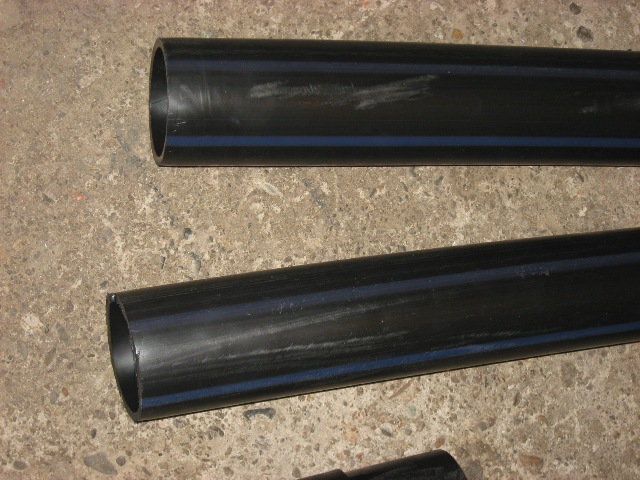

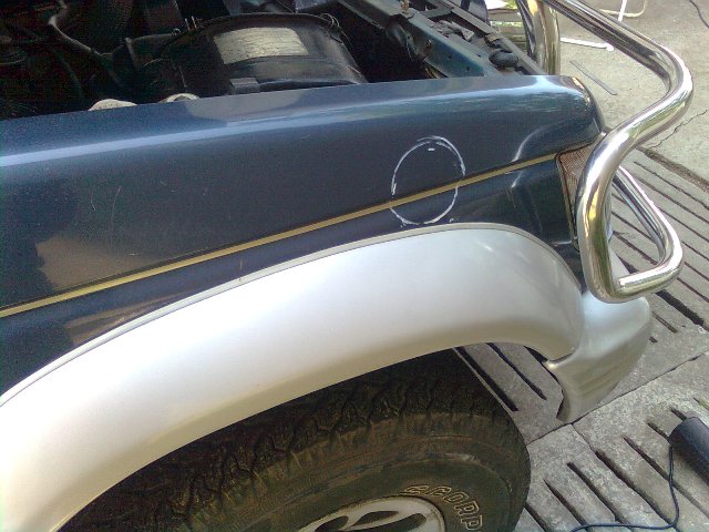

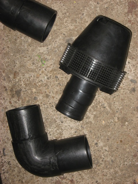

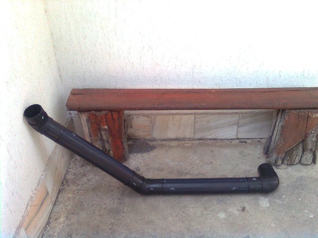

    След дълго умуване от какво и как да си направя шнорхел, най-накрая идеята беше осъществена.
    Материала, който избрах е пластмасови водопроводни тръби, заради изключителната им здравина (под земята им дават 50 години гаранция при налягане от 10 атм.) и лесната работа с тях! Освен тръбите взех и 3 броя колена от същия материал и един циклонен филтър за трактор МТЗ.

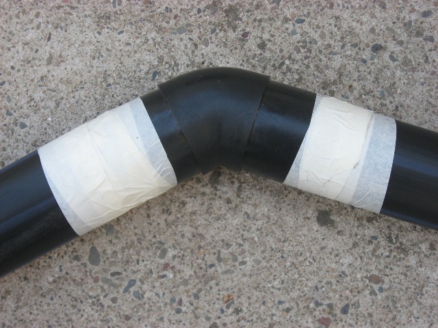

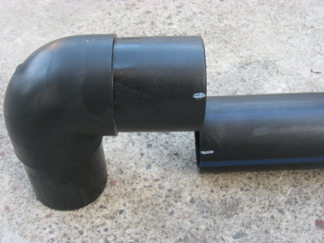

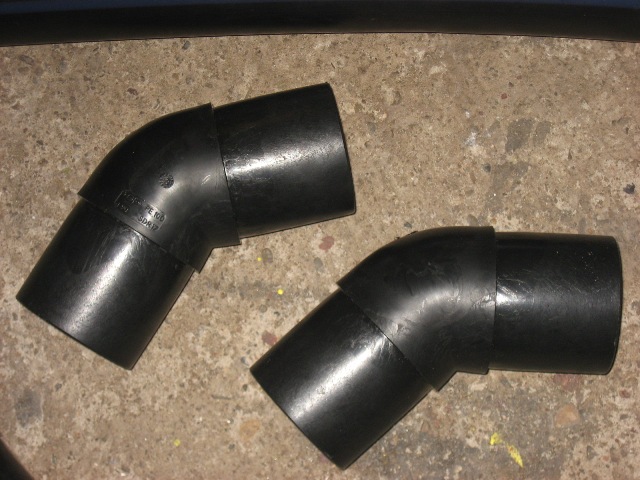

    Цената на всичко това е около 60 лева. Тръбите са Ф90 - външен размер, дебелина на стената - 5,4 мм. Вътрешно ф - 79 мм.

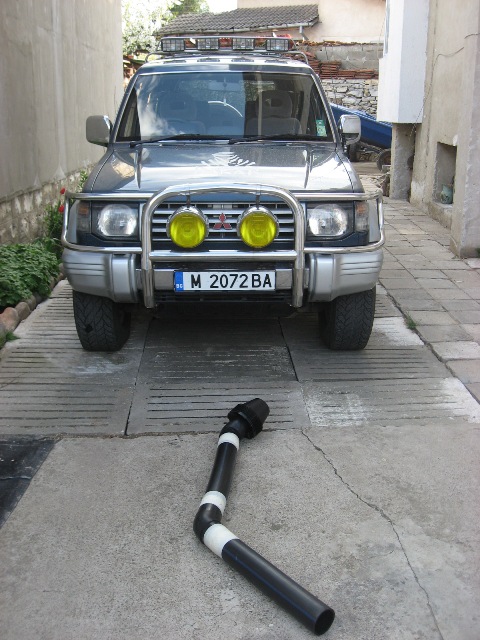

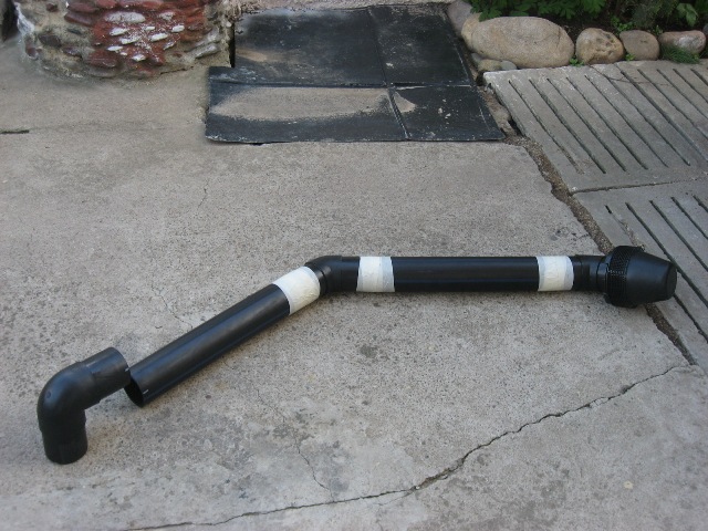

    Следващата операция беше напасване на ъглите на колената, както и установяване на точната дължина на тръбите.

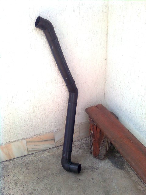

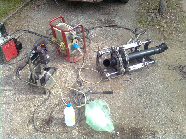

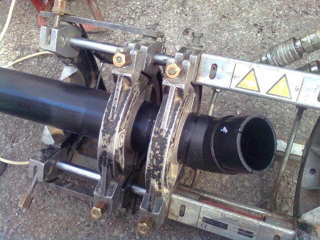

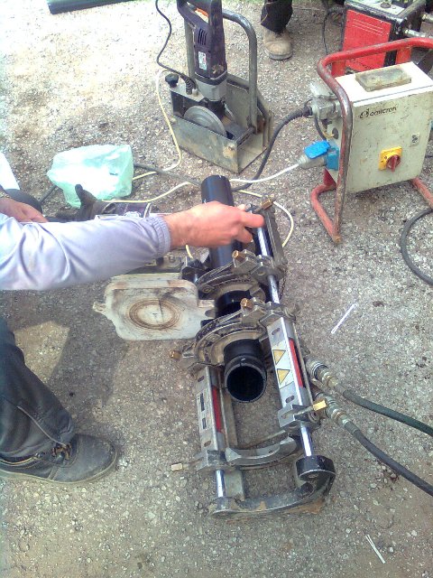

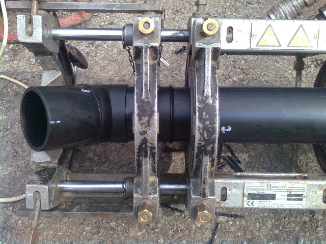

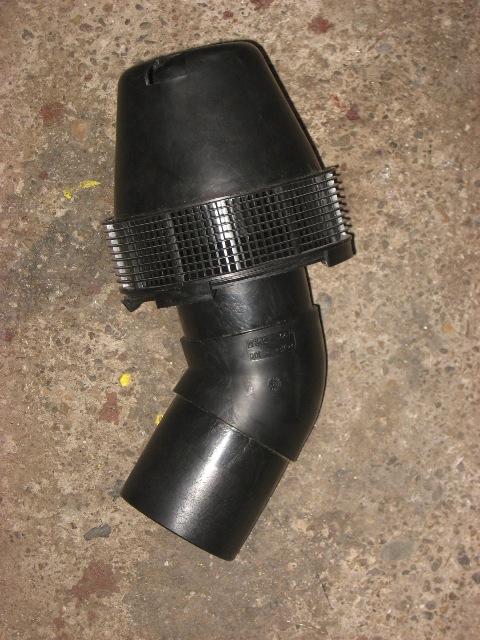

    После на "работната площадка" на ВиК, срещу няколко бири момчетата направиха заварките на колената към тръбите по предварително направените от мен белези за дължината и ъглите. Важното е да се знае, че при заваряването се губи по около 1-2 см. от дължината, така че при оразмеряването трябва да се предвидят тези загуби!

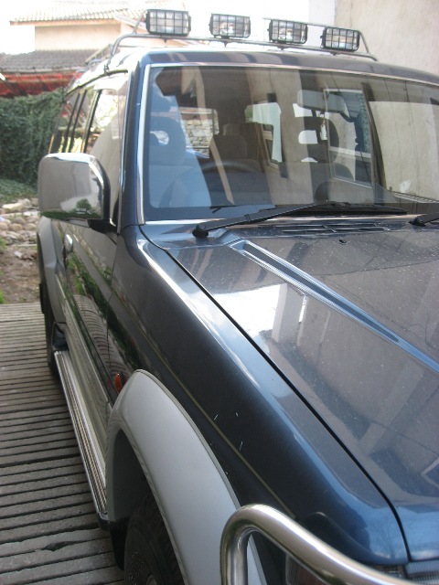

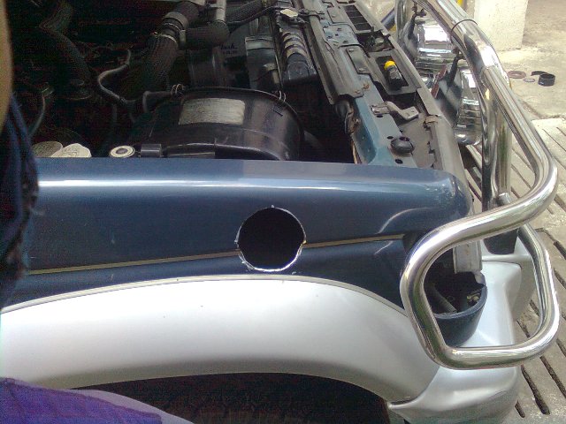

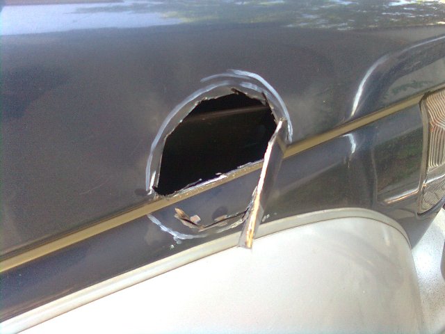

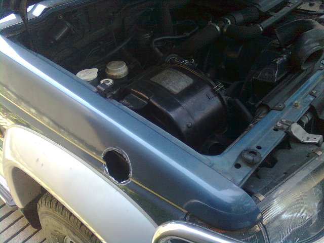

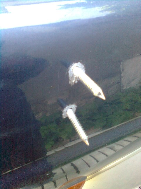

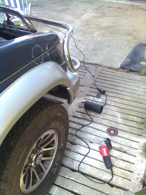

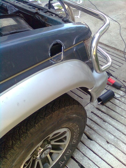

    Най "трудната" част за мен беше работата с флекса и бормашината по купето , ама след няколко разреза и дупки се претръпва и работата набира скорост. Трябва много да се внимава, защото там "връщане назад" няма! Просто наистина трябва не два, а двайсет пъти да премериш и тогава да режеш!

    Не знам как ви се струва, но на мен ми харесва - сигурно защото съм си го правил сам. Разбира се тук съм спестил някои по несъществени подробности и операции, но който иска може да пита!
    Равносметката - при добра организация и предварително набавяне на всичко необходимо работата е за един ден. Като пари това, което съм писал по-нагоре плюс още някой и друг лев за разни дреболии, като винтове за пластмаса, скобите за меката връзка, силикон - абе всичко няма и 70 лева и това е, ако всичко се купува.

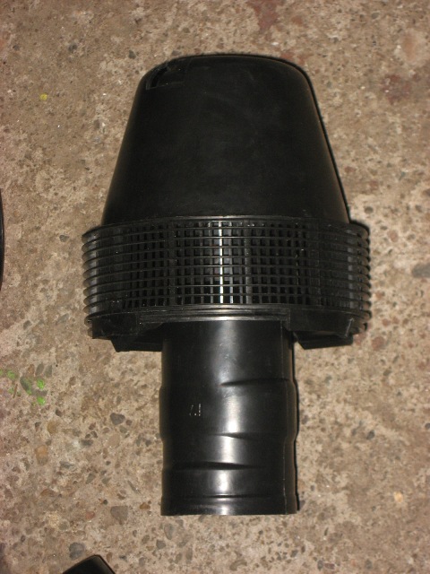

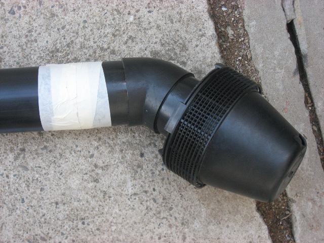

        Супер е станал. А какво има в този "циклонен филтър", че не ми е попадало такова нещо в ръцете?
          От: Направи си сам - шнорхел за Паджеро
          Ами циклонният филтър има вътре едни лопатки като на перка, но са неподвижни, така че преминавайки през тях въздухът да се "завърта" (завихря). Откъдето идва и името му.
          Идеята е под въздействието на центробежните сили, при това завихряне най-тежките частици прах да се изхвърлят в периферията и да се събират там. От време на време се отваря и се чисти.
          Това е просто едно предварително очистване на въздуха преди самият въздушен филтър. В комбинация на това и факта че на тази височина твърдите частици на прахта са с около 60% по-малко, отколкото на височината, на която постъпва въздуха при щатния въздушен филтър се получава напрактика и "ежедневната" полза от шнорхела - защитата на филтъра и двигателя от прах, че то по нашите пътища си е почти като в Африка .
          Такъв род филтри се използват и при много от "марковите" шнорхели!
          П.П. Този, който съм използвал е от трактор МТЗ и струва 6-7 лева. Пластмасата изглежда доста здрава и еластична. Мисля, че ще е сравнително устойчив и на удари и на слънчева светлита, но дори и да се превърне в консуматив цената му е такава, че не е чак такъв проблем.
                          Отлична работа - то всъщност, всичко, което се прави с мерак, става добре.
                          Може ли снимка в по-близък план на някоя заварка?
                          ... но заварките си ги правих на тефлонов тиган...
                          Колега, дай малко подробности за ноу-хау-то, моля те.
