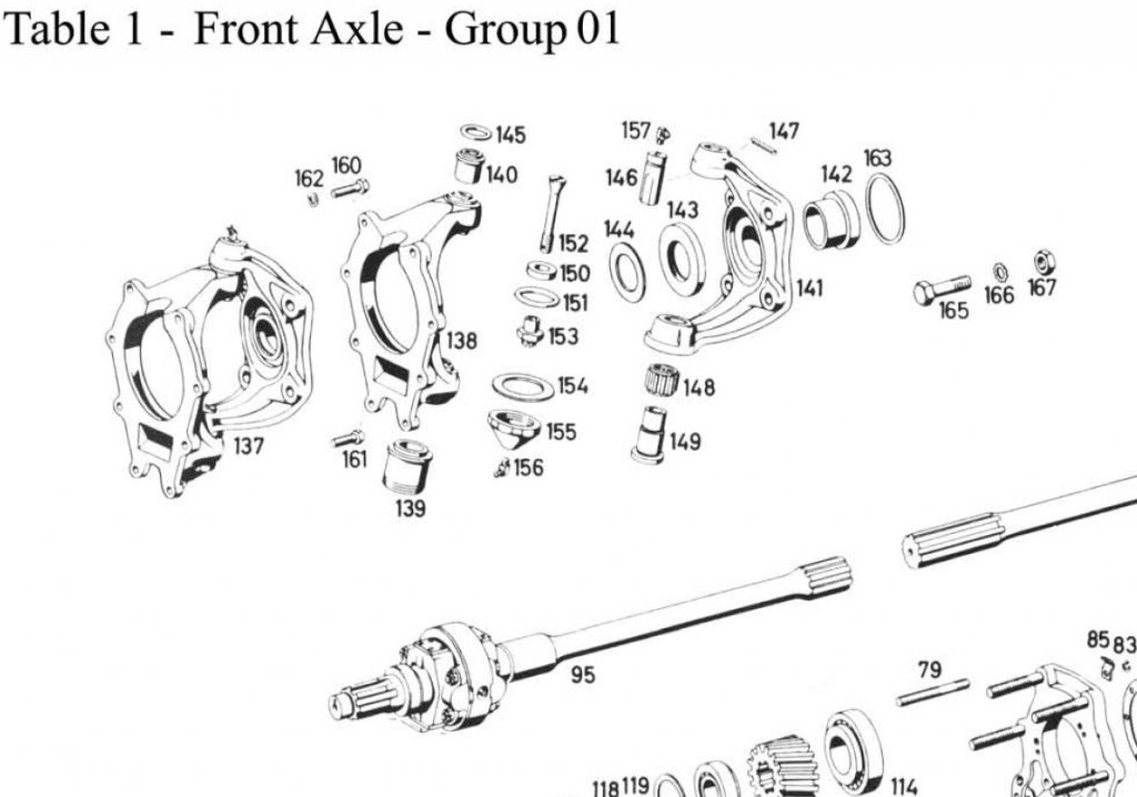

    Здравейте колеги,
    вчера се захванахме със смяната на семерингите на Мога, понеже тече маслото на предния диференциал. Огледахме мястото и започнахме да разглабяме. Веднага стигнахме обаче до едно шарнирно съединение (141, червена стрелка), което по никакъв начин не иска да се отлепи от дясното рамо на диференциала. Даже с крик го напънахме и не ще. От схемата се вижда, че полуоската откъм дифа е на шлици и би трябвало да излезе. Вярно, че кормилния накрайник в момента пречи да излезе, но поне трябва да се отлепи, а то все едно заварено. Според нас е спекло яко. Някой има ли си идея как може да излезе, преди довечера да разкачим и кормилния накрайник и да го напънем по-сериозно.
ID:5928202 Натиснете снимката за да я уголемите
ID:5928203 Натиснете снимката за да я уголемите
    Освен това карето (зелена стрелка) има лек луфт. На схемата не се вижда лагер. Има лагер в редуктора. Ако се е разбил дали не е причина за заминаването на семеринга?

            Скица има, но според нея би трябвало да се вади и в двете посоки. Пак според нея има щифт (107), който задържа оста, но не го намираме:

              За щифта 107 от схемата - както е разположен и както оста е гладка, този щифт ми прилича да влиза в канал до оста, с лек наклон спрямо нея, и да се притиска и набива с лека деформация от капачката. Два отвора залепени, големият за оста, малкият за щифта. Като е набит и наравно с повърхността на метала, може като нищо да не може да се намери. Такива щифтове съм виждал по части на предниците на коли, предвидени да се разпробият и при следващ монтаж да се слага нов (гвоздей )
              И моето виждане по въпроса за чука - поне трябва да се направи точен здрав дорник, по който да се чука. Аз бих ползвал някоя шпилка, преса, приспособена скоба и подобни инструменти с които да натикам/издърпвам плавно и силно, без да се разваля формата или някоя повърхност. Но това го пиша без да съм видял нищо, вие си преценето как да е.

                  107 от схемата се оказа не щифт, а елементите на игления лагер. Днес го напънахме яко със скобата и нищо. Вече се замислям за преса. Не мисля, обаче, че трябва да е толкова трудно. 101 и 106 са гумени уплътнения, които ще се сменят, защото заминаха при напъна. Определено не е замислено да се вади така. Почистих го и го огледах отвсякъде и няма щифт и това е. Утре сутринта ще го щракна пак.

                            Не - няма. Нито се вижда, нито има на схемата. Днес трябва да пристигнат няколко части поръчани от Мерцедес-Бенц. За съжаление от двете уплътнения, които трябва вече да се сменят (101 и 106) се произвежда само 106, което е и по-елементарно за намиране. 101 заедно с други неща ще се поръчват другата седмица от щатите и затова нещата в момента са на изчакване. Иначе карето отива на преса.
