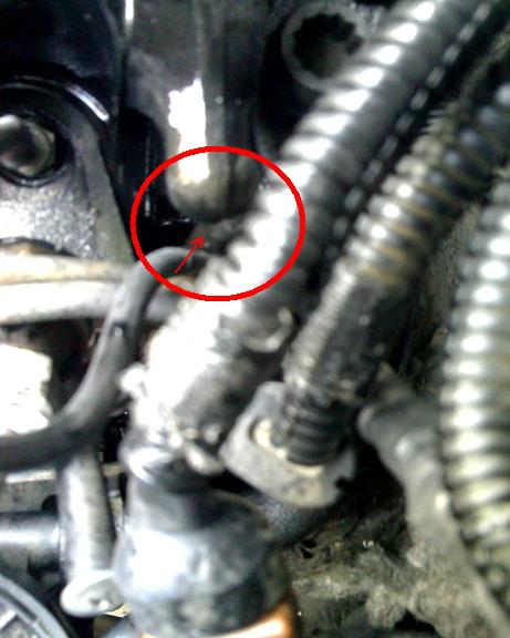

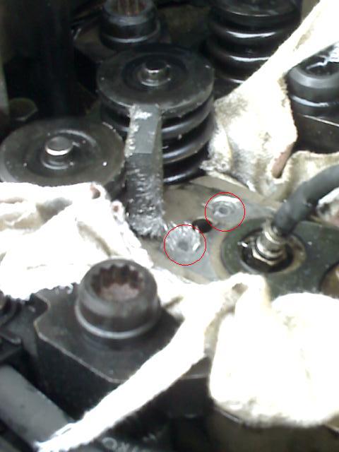

    Предния път (преди месец) се беше разминал повдигач с кобилица на първи цилиндър. Наместихме го, тръгна, но вчера се върна със скъсан най-преден болт на капака на клапаните....нищо ще го сменим, ама нъц
    При аутопсията се оказа че шпилките които държат носача на кобилиците на първи цилиндър са скъсани Натиснете снимката за да я уголемите
ID:5926389(и вероятно за това се е скъсал и болта на капака) а на последния цилиндър повдигача е заклинил малко преди изпаданеНатиснете снимката за да я уголемите
    Преди да разглобим мотора палеше и вървеше сравнително нормално
    От дизели не разбирам, шпилките ги разпробихме и ще ги оправим ....Въпроса ми е защо се е получило

    Имало е близка среща бутало-клапан/и. При повторно разместване на пръта е останал в междинно положение с полуотворен клапан и тогава той се е срещнал с буталото, което го повдига заедно с кобилиците и захващането им. Хипотеза.
    Демек проблемът е пак в повдигача според мен.
