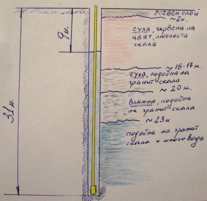

    Привет на всички форумци,
    Днес се сдобих със сондаж в двора и съм много доволен, че вече няма ВиК да си играе с мен на тука има - тука няма (тука има сметка – тука няма вода). Докато се реша на тази стъпка изчетох почти всичко, което чичо Гу ми показа по темата, но определено имам още неясноти, за които искам да попитам. Нека ви запозная първо с дупката (приложил съм и схема) и процеса около нея, с което се надявам да помогна на някой, който тепърва е решил да се бори за глътка вода.
    От многото обяви в района на ранчото ми и вандалските надписи край пътищата („Сонда – 088 - .....”) съвсем случайно подбрах „фирма”, която си беше направила труда да разлепи културни листовки. По телефона ми обясниха как стоят нещата (предполагам, че това интересува все някой) 60 лева на метър, в което влиза дупчене с пневматична сонда в скала 140мм, PVC тръби 110мм, продухване и руска потопяема помпа (бибо) „Ручеек-9” ако желая монтаж с 50 метра маркуч, кабел и въже за спускане на сондата още около 180 лева. Питах за филц, но ми отговориха, че щом е скала няма нужда от него (дали?). Предвид, че бях се подготвил за цени около 100-те може да се каже, че веднага лапнах по офертата. До края на седмицата момчетата дойдоха и за около 3-4 часа на терена си свършиха работата при това много професионално (лесно се разделих с 2000 лева) и си заминаха.
    Как протече дупченето. Аз исках на определено място ... ама багетите бяха на друго мнение. Реших да им се доверя, все пак твърдяха, че всеки ден сондират, а и така или иначе разминаването беше около 1,5 метра от избраното от мен място. Първите 2 метра бяха в пръст и машинката явно пригодена само за скала се понапъна доста. След това дойде някаква червеникава суха скала – там вече се почуства силата на машината – 2 метра на всеки 3 минути, заедно с добавянето на удължителите за сондата (от любопитство засичах). Прахоляк излизаше до около 15-17 метър и там някъде започна гранита, който към 20-тия метър стана доста влажен, а към 23-тия сондата хвърляше рядка кал. Всичко до 31-я метър беше с мно-о-о-го вода (броих удължителите 15х2 метра и 1 метър глава на сондата). Не знам поради каква причина решиха да пуснат сондата толкова дълбоко (дали за повече обем или така или иначе влизаше като в масло що да не му вземем парите), но не се оплаквам. След това навързаха помпи, кабели, маркучи и продухаха сондажа - измиха ми и покрива. След продухването извадиха тръбите на сондата и когато ми пуснаха помпата тя цопна на 9-тия метър, т.е. 22 метра воден стълб. Казаха ми, че щом се пълни толкова бързо е добре. Пуснаха я до долу и върнаха около метър нагоре. После си заминаха ........евалата за сръчността им.
    Помпата работи около 3 часа с една почивка от 10 минути и по спецификация мисля че е изплюла над 2 кубика при всички случаи. Понеже все още съоръжението не е покрито и се опасявах, че помпата може да „смени” сондажа реших да я извадя и да я прибера. При ваденето установих, че помпата се вади от водата на 10-тия метър от терена, т.е. нивото е паднало само с метър при толкова много помпане. Мисля, че не е зле.
    Е сега вече ми идват въпросите:
    1. То е ясно, че тази помпа „Ручеек” ще изкара много малко и то само докато се прочисти добре водата, но все пак искам да изкара възможно най-дълго. По спецификации има напор 60 метра, видимо изкарва много добър дебит (знам, че с времето и той ще намалее), но максималната й работна дълбочина е само 3 метра – какво може да й стане ако работи на 21 метра под водата и трябва ли поради някаква причина да я вдигна нагоре? (имам само декар трева за поливане и едва ли ще мога да ползвам целия обем вода, така че вдигането на помпата едва ли ще е драма)
    2. Искам да вкарам водата в къщата през хидрофор (няма как да смуче от 10 метра) – трябва ли да правя някакъв резервоар (примерно в мазето) и да имам 2 устройства хидрофор, който да черпи вода от него и потопяема помпа, която да го пълни или има нещо по-компактно като решение?
    Извинявам се, че словоблудствах твърде дълго, но докато търсех информация за сондажи се радвах на съдържателни постове.
    Надявам се инфото и вашите отговори да помогнат на някого.
    Благодаря ви предварително.
    В отговор на поста на „razbiv” познати имат 17 метра сондаж 150mm с бетонени тръби по радомирско и си вадят вода повече от 15 години (поне от толкова ги познавам).
    Прикачени картинки Прикачени картинки
    Последно редактиран от bobdobroto ; 14-07-09 в 00:12

    Цитат Мнение на bobdobroto Преглед на публикациите
    Колега моментално извади бибото.Тези помпи не са за сондажи.За сондаж е циркулационната помпа.Знам много съсипани сондажи с вибрационни помпи.Бибетата унищожават сондажите.ПоздравиНе се стърпях. Като има толкова изписано по темата защо толкова хора хапват дървото.С то пъти се писа сондаж как се прави и с кви сонди и пак 60 лева на метър а цената е 40 за сухо бурене което си е вид измама.После олеле .Не се лъжете
    Последно редактиран от Стария ; 15-07-09 в 00:05
