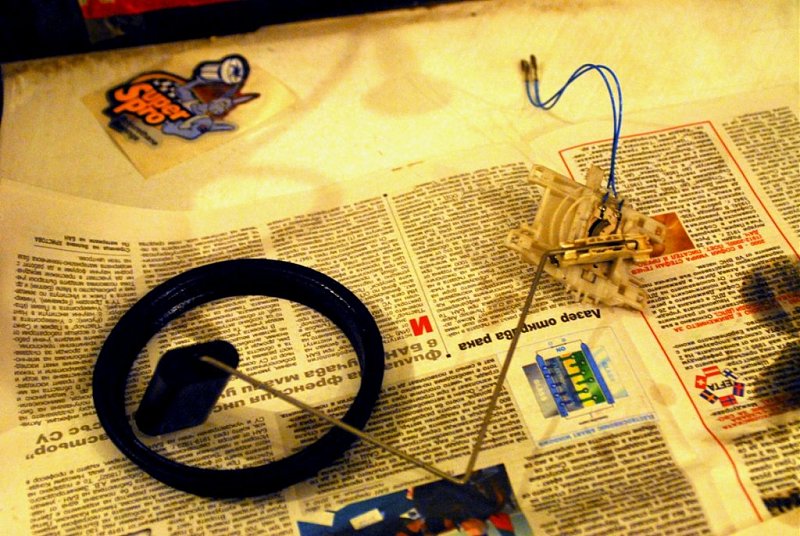

    За начало се отървах от уплътнението, после и от поплавъка, който пречи за по-нататъшното разглобяване.

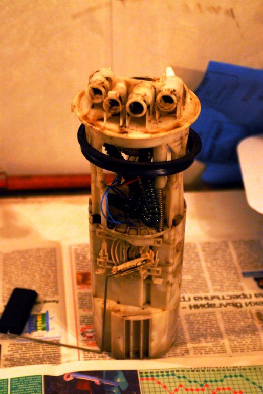

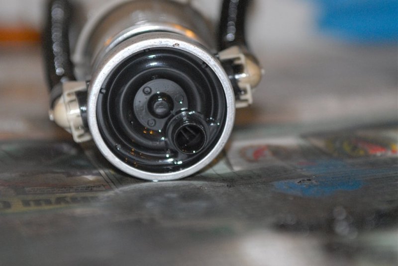

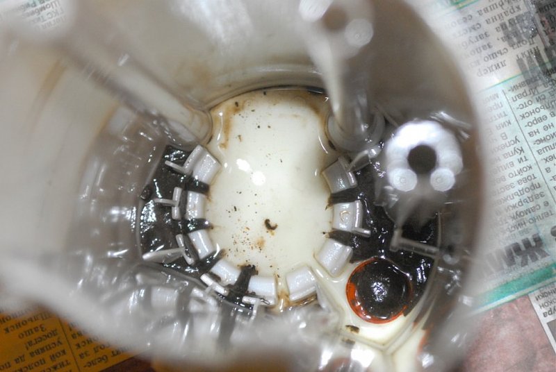

    Пластмасовият корпус е от 4 части - горна, подвижна на пружини, средна, долна и дъно. Реших, че за моите цели разглобяването на долната част ще е достатъчно и... познах. След откопчаването на 3 клипса започнаха "находките":

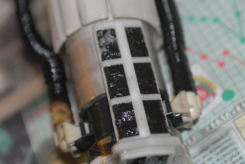

    Вътрешността на помпата изглежда чиста и реших да не я тормозя с продухване, още повече, че е известна с непоносимостта си към работа на сухо.

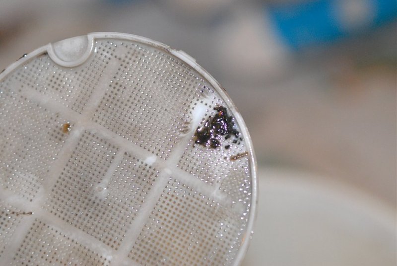

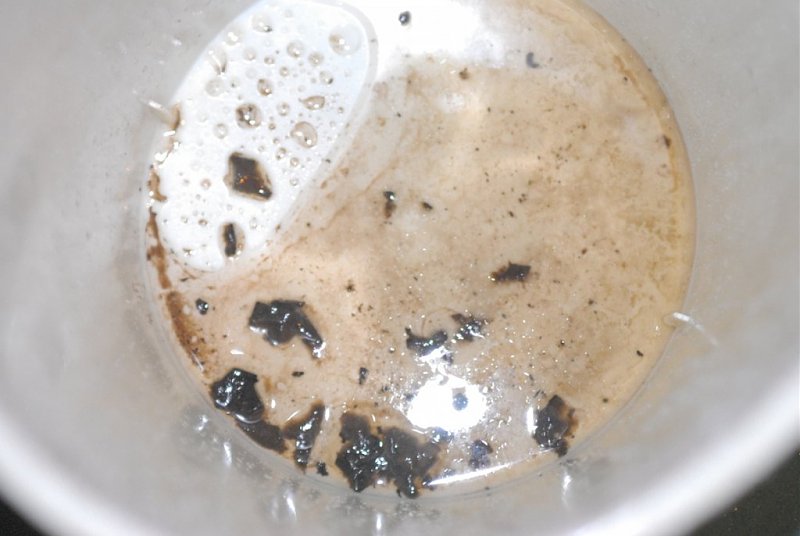

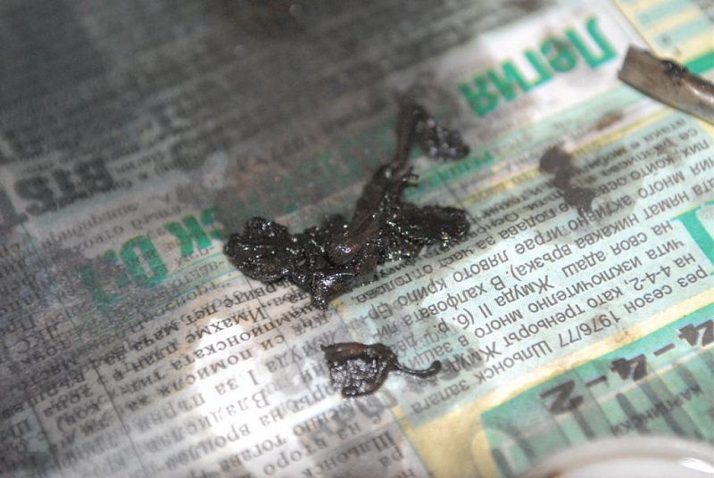

    Резултатът от първоначалното остъргване на гадостта:

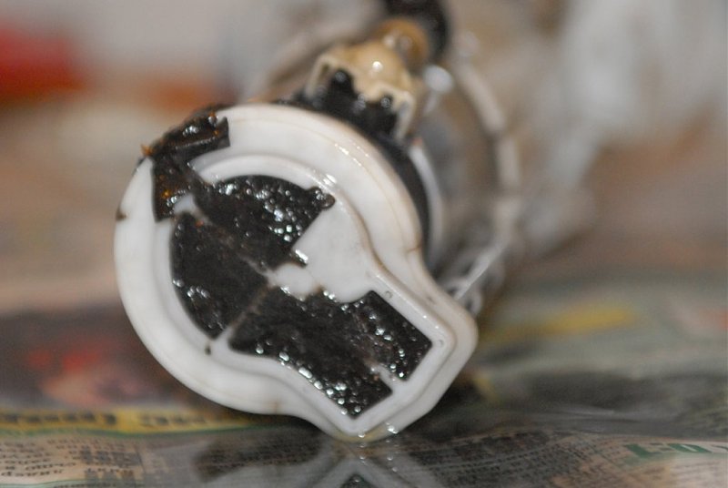

    И още,

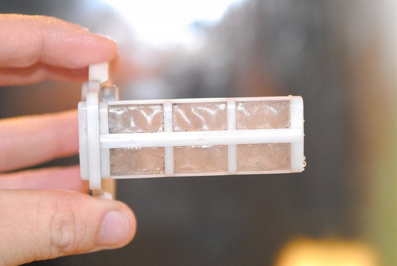

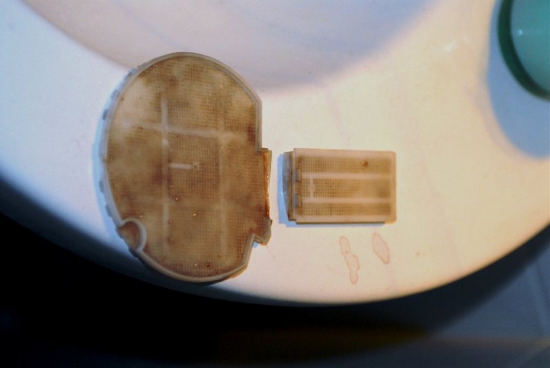

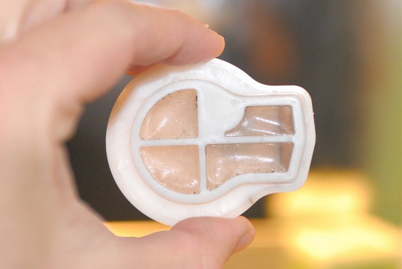

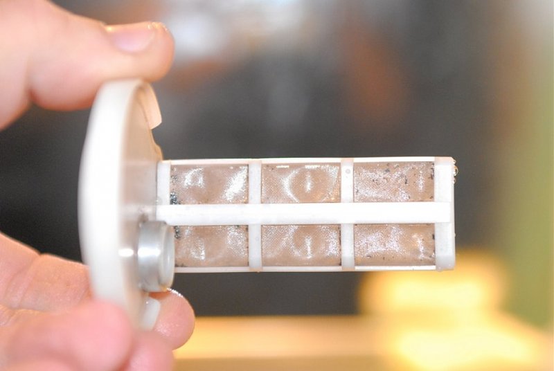

    след обилна обработка с обезмаслител и силна струя гореща вода, вече филтъра е поочистен.
    Момчетата от LR са се постарали идеалното почистване да е невъзможно с този дизайн на елемента, но все пак мисля, че се справих добре.

    Утре ще направя повторен оглед на резервоара, но съм почти сигурен, че вътре няма повече от откритата по филтъра гадост, което оставя произхода и забулен в мистерия...

      Междувременно вчера изпразних резервоара и го огледах обстойно - съвсем чист е, с изключение на няколко песъчинки и отлагания от червен пигмент - явно колата е карана със "специална" нафта преди да дойде при мен. Реших обаче преди да сглобявам и да правя проби, да приключа с цялата планирана профилактика, а именно - да сменя уплътненията на споменатия по-горе регулатор на налягането и да изчистя входящия колектор, като в зависимост от това, което ще намеря вътре, ще решавам съдбата на ЕГР-а (досега съм го разкарвал от всичките ми коли и не виждам особена причина да го оставя на тази ).
