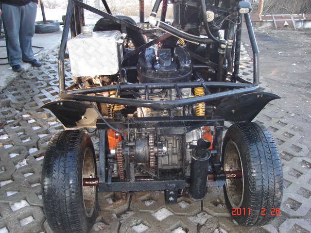

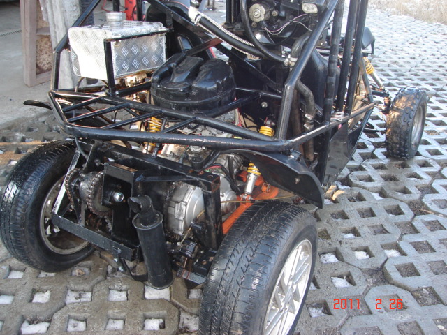

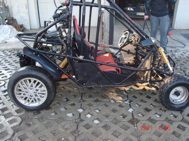

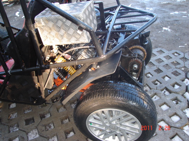

    Колеги ,
    е това чудо пристигна днес
ID:5918721Натиснете снимката за да я уголемите
ID:5918722Натиснете снимката за да я уголемите
ID:5918723Натиснете снимката за да я уголемите
    На един приятел е. Бих го нарекъл бивш китаец. Мотора бе сменен миналата година и сега е с Ямаха ФЗР 600.
    Проблема който трябва реша с ваша помощ до края на март е в задницата. В момента двигателя заедно със задната ос е поставен върху отделна талига. Тя лагерува на две места с останалата рама. Там са монтирани и амортисьорите с пружините. Сега при движение по асфалт машината е "огин". Обаче като стъпи на черен път задната "талига" изпада в сериозни вибрации. От там изглежда се пообърква работата на карбураторите и машината се захлъцва. Отделно от това задницата е по тясна от предницата и окачването не поема добре.
    Идеята за решение на проблемите за сега е да се преправи целия заден кош така ,че задните гуми да се сдобият с независимо окачване , а двигателя да се свърже твърдо с рамата.
    Аз обаче нямам много богат опит с бъгитата и особено с окачването им. Та демек "Микрофона е ваш!"
    Всякакви идеи са добре дошли. Особено добре дошли са идеи подкрепени с наличието на съответните необходими за реализацията им чаркове. Най-добре ще бъдат приети хубави и ефтини идеи.
    ПП А ако някой уголеми и снимките ..... как става тоя номер бе?

    A ся да та видя!! Шах с,,,,?? Виж да бе триколка, друга работа!! Ама небоисе,знаеш що мозък има тук,ама май наи- ще имаш полза от Андрей!! Дано прочете поста ти и се включи. Успех и да ни държиш в течение!! И да се научиш за големите.. мамаму!!
      От: А сега давайте акъл!
      С най-малко поправки може да стане полунезависимо като задната талига се постави на една опорна точка и конструкцията се подсили с реактивни щанги-нещо като А-рамо.Иначе трябват много доработки за изцяло независимо,там едни полуски,карета и т.н.
        Аз мисля, че задницата влиза в резонанс, заради двата амортисьора. Както е казал колегата по-горе, вероятно по-добре би било един захват към рамата на самата талига, но да е раздвижен. В смисъл, да осигурява движение и на двете колела нагоре-надолу. Вероятно, ще трябва да се търси вариант, да се добавят две надлъжни щанги. Тогава амовете и пружините ще работят. Така е като лагерна количка.

          Първоначално публикуван от mihov_1969 Преглед на мнение
          Те нататък си отиват нещата. Обаче още не може да ми роди главата как ще се сглоби в средата...
                Първоначално публикуван от Жоро Нешев Преглед на мнение
                Трябва и диферинциал само с полуоски и карета няма как да стане то има един начин по средата да се направи един неподвижен възел на два лагера по средата с верижното колело в двата края фланците за полуоските но първо трябва да се намери ходовата част . Това като го гледам на око не мога да преценя колко е широко нещо като от полско фиатче 126Р трябва да му се търси .Ние в момента си събираме едно от Шкода 120L но ползваме нейната ходова част .

                  По едно време ги имаше чертежите на бъги Пираня,там има чертежи на незавесемо задно окачване.Аз ги имам,но незнам как да ти ги пратя.Другото за което се сещам-заден диференциал от Ауди клатро-има си дори блокаж,но тогава двигателя трябва да се обърне напречно.
                    Жоро, сваляй всичката задница на земята, направи някакво захващане за двигателя, от изхода му чрез верига дай въртящия момент на скоростна кутия от най-тривиална кола с предно задвижване. Тя си е напречна, има диференциал, а и ще имате още 5 диапазона на скоростите. Оттам със съответните карета и полуоски даваш на колелата. Там окачването и пружини-амортисьори е лесна работа.

                      Звучи смислено. Търкаля ми се тука една трансмисия от Нисан микра. Ще я довлека до бъгито да преценявам до каква степен е възможно да пасне.
                      ПП Малко по непредвиден начин ще се товари лагера на първичния вал. Ясно е че на опашката ще се добавя втори такъв примерно, но въпреки това - някой има ли представа дали ще удържи?

                        Използвай Pic valley,със два А-носача закрепени под ъгъл за задния ролбар ще си решиш проблема,но ще трябва да преправяш цялото задвижване.

                          За входящия вал към кутията-мисля, че с една опора и някакъв лагер няма да има проблем. Само центровай добре, че инак лошо. А може и да направиш лагерното тяло да се регулира.
                          Към главинката на феродовия диск захващай звездочката за веригата. По-добре с нитове или болтове, но в краен случай може и със заварка.

                              Има много леки и компактни задни диферинциали от японски 4х4 коли даже някъде в работата имам един който го домъкнах преди години за самоделка тракторче . Като гледам конструкцията е доста лека и една цяла скоростна кутия ще я отежни заначително .
