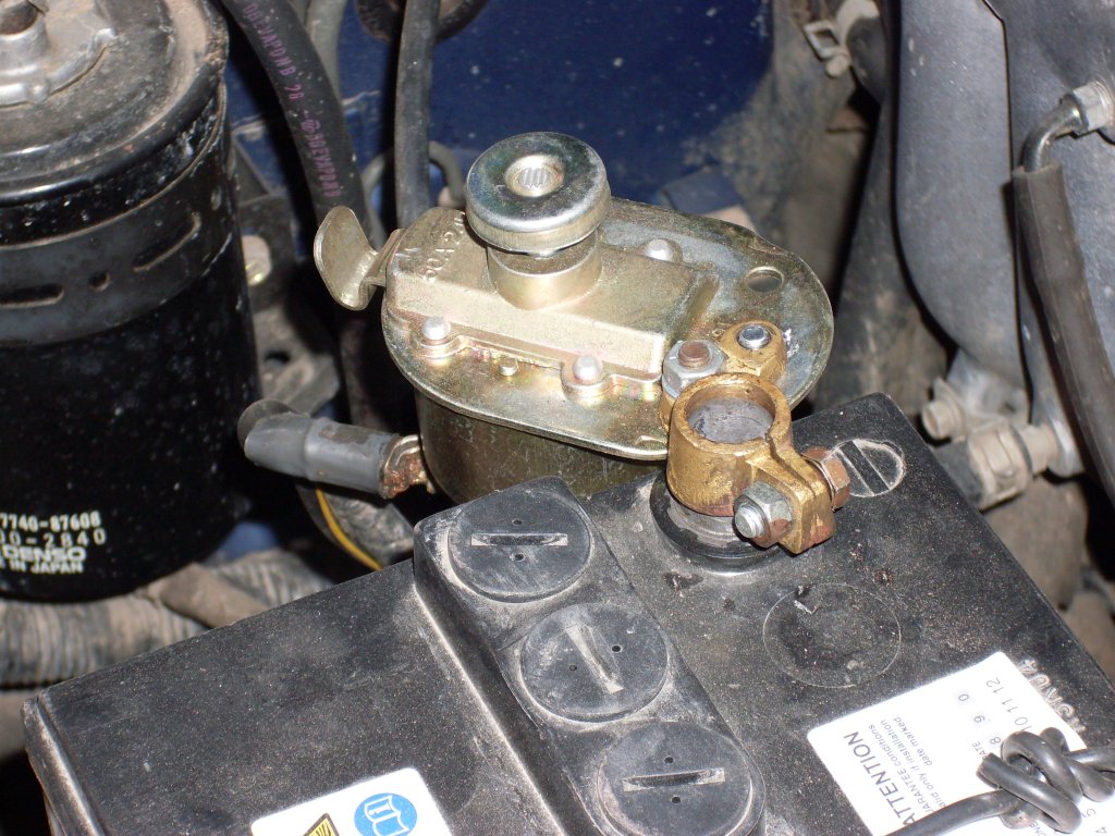

    от Нова година на Ферозата почна да й пада акумулатора. Замерих го и се ужасих, дърпа ток около 0.5 А.Разбрах, че причината е новото СD, но така добре закрепих всичко около него, че не ми се изваждаше за да му сложа прекъсвач. Отидох на битака и от руснаци си купих ключ -маса за 10 лв. Родих се, единственото лошо е, че преди да тръгна трябва да си свера часовника и да си намеря любимата станциая. 2 мин и всичко е наред. Ключ-масата издържа 50 А. Поне така пишат братушките.Натиснете снимката за да я уголемите

    Безспорно, ключ-масата върши добра работа. Най вече при късо съединение, когато трябва бързо да се разкачи акумулатора. Обаче от вибрации и друсане може да се разбие леглото на клемата или в по-лошия случай, да спука кутията. Все пак, това чудо тежи 300-400 грама. Няма ли някъде удобно място по ламарините? Или някъде да се завари планка, към която да се монтира.
    А за амперите, не се притеснявай. Това е максимален ток на превключване. След като я включиш, през нея могат да преминат много повече.
    Успех.

      +1за монтажа.И аз мисля да слагам ,но ще избера по-скрито и по-ергономично место-може би вътре в купето(поне така я бях монтирал при Нивата..в жабката).

              Отидох на битака и от руснаци си купих ключ -маса за 10 лв.[
              Това е китайска ключ маса.Погледни внимателно какво пише:Сделано в РОСNN /N вместо И/.

                Предлагаха ми такъв за 7лв, пак на битака, но си взех СДЕЛАНИЯ, засега е супер и в студенато време при -20 гр. машинката пали от четвърт оборот. Колеги новите радио МП3-ки, харчат бая ток, а алтернатора е слабичък, както и багерията къщо и ефекта е само ключ масаили да си ги сложите с прекъсвач.

                  Иначе като оригинална конструкция си е руска...имаха ги всички УАЗ-ки и камиони.Но са едни такива груби и недодялани,докато другия модел по го бива за вътре в купето.

                    Ако мотора се управлявя от ЕКУ има и страничен ефект от ключ-масата-изтрива си "самообучаващите" се параметри (не знам дали така се превежда) и някои грешки.
                    Self-adaptive parameters are lost if the ECU is disconnected.

                      Половин ампер харч в покой, колкото и ново да е радиото, е нефелна история. Има причина за това, и ако всичко друго е наред, значи радиото е дефектно. Има сума нови новенички коли с 44Ah акумулатор. Абсурдно е просто.

                        Радиото си има и антенка с усилвател, май и тя допринася, не зная, но от тези две неща, откакто ги сложих, почна да пада.

                          проблема е в самото свърззване. И по-точно (не съм сигурен кой точно беше) в жълтия кабел, за паметта на станциите. Отиди при някой алармаджия да ти оправи радиото и махай туча.
                          "Прекъсвача" на отворен капак ли го "вкл/изкл." ?

                            Захранване към антенката трябва да се пуска само при включено радио или при даден контакт (както ти е удобно). Всяко радио има нарочен извод за това.

                              Спарки, като се замислих ,май си прав, че антенката си работи нонстоп. Ще разкачвам всичко. Благодаря, не се бях замислил мислех,че като загаса радиото ще загася и антенката, тъй като е свързана ,точно на жълтия, при мен е оранжев.
