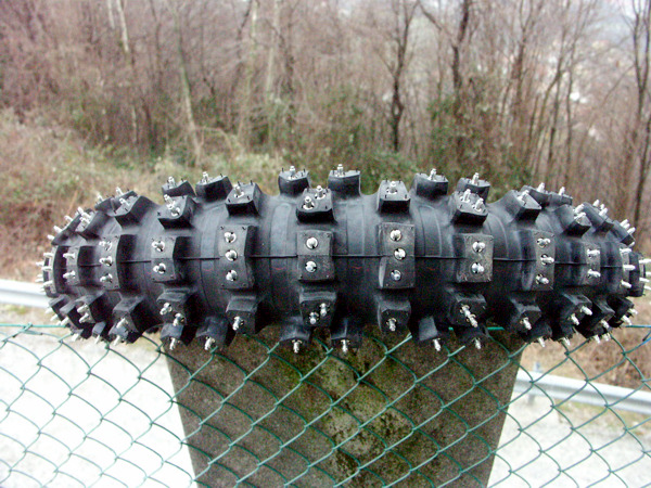

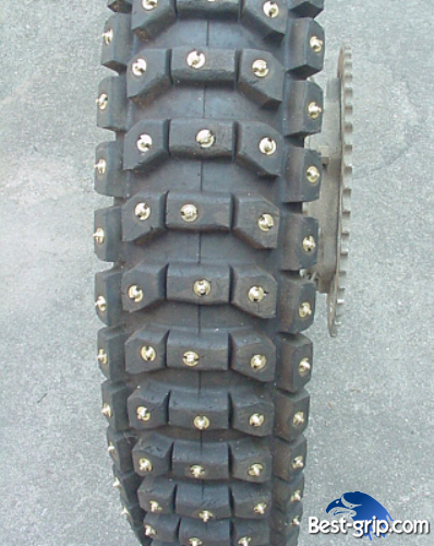

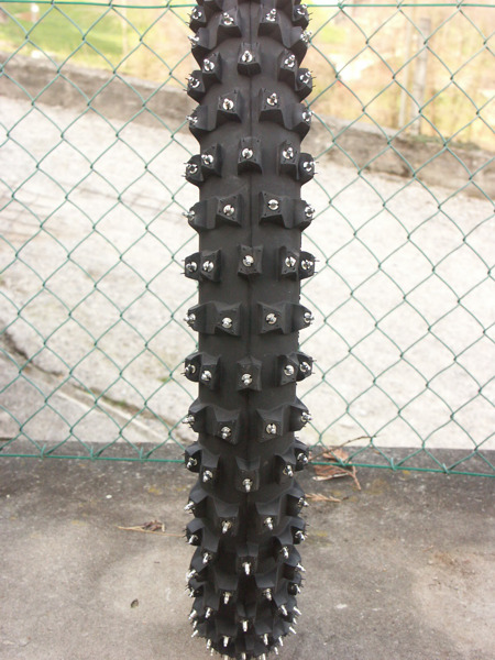

    Здравейте колеги.
    Залудял съм през зимния сезон да не прекъсвам с приключенията на две колела и след известно суетене по заснежените баири реших, че оптималното решение са ШИПОВЕТЕ!?

    Ако някой ги ползва на сняг да сподели, както и от къде да си ги поръчам?
    В ЕдиМото ги има направо "наковани" на гума, но аз си имам нова, така че мога да си купя само шипове и да си ги навъртя.
    Има ги и ТУК но трябвало да се заяви от повече хора за да се направи поръчка.

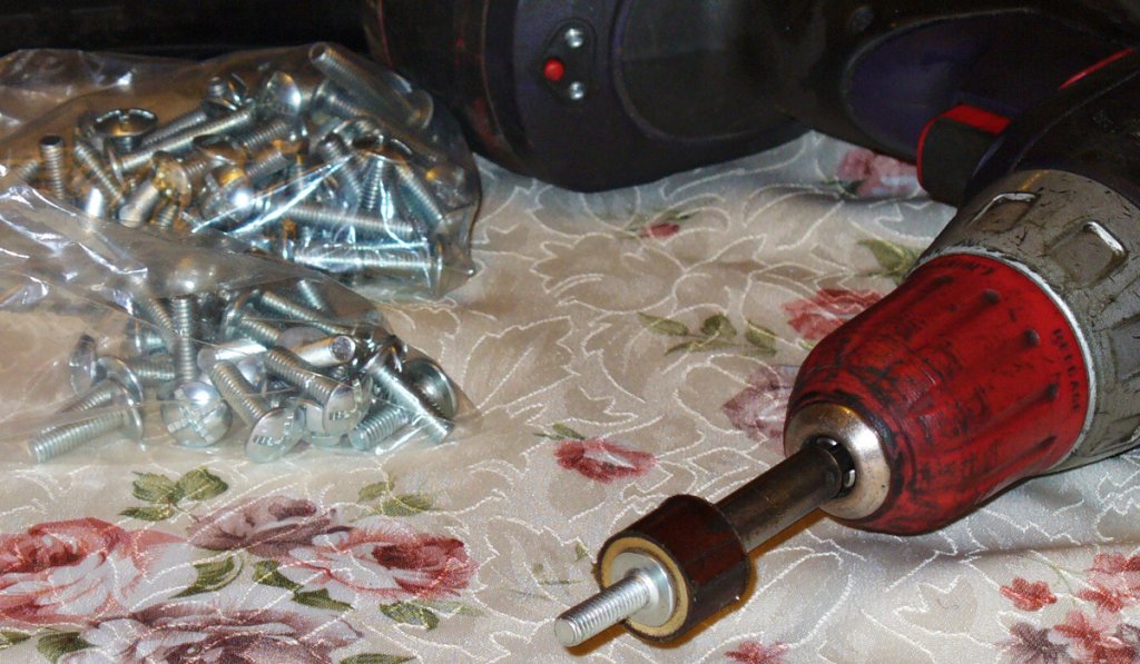

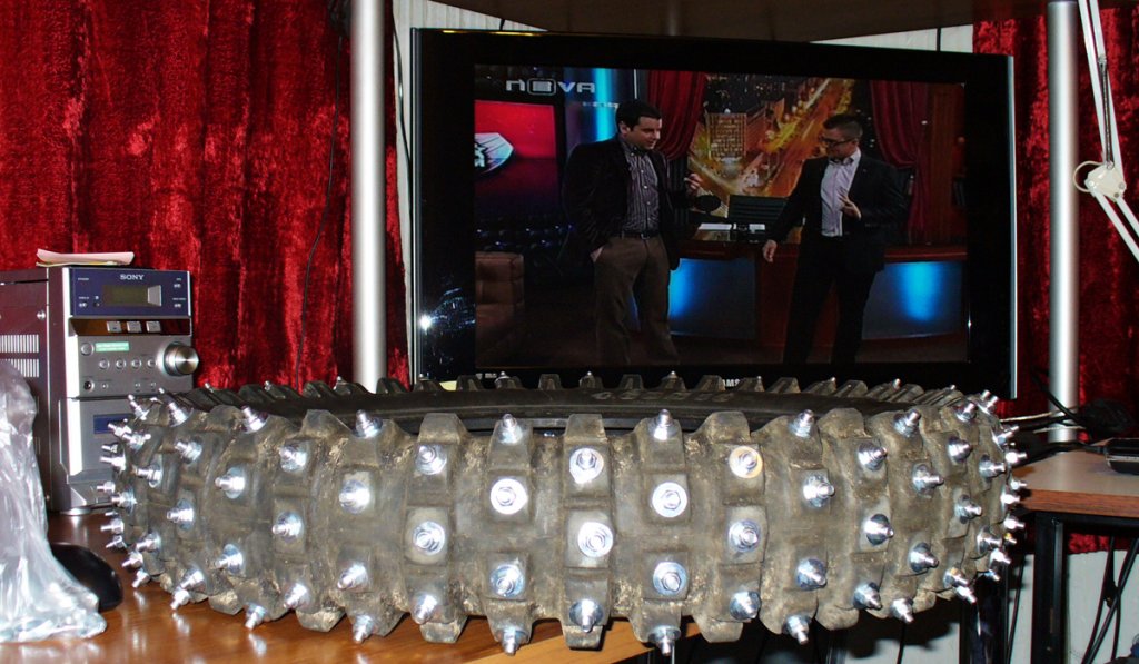

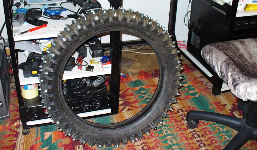

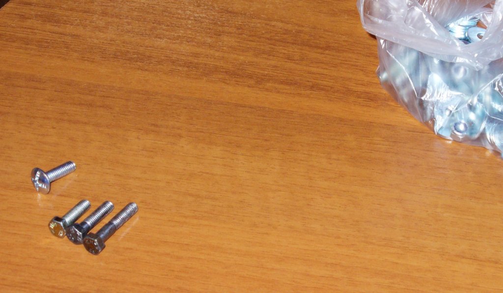

                      Ето какво направих за тази събота
                      Изглежда идеално и е доста здраво, утре я монтирам и излитам. Болтовете са три дължини и са разпределени пропорционално на износването на протектора. Най- късите са по средата на големите грайфери- 24броя, средните са от ляво и дясно- 96 броя, дългите са за най- запазените крайни грайфери.

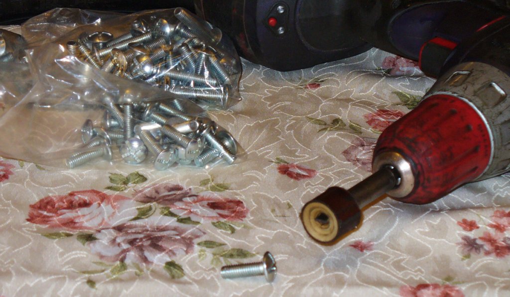

                      Това са само примерни болтове с обикновенни шапки за добиване на представа за дължината. Иначе препоръчвам широки шапки, като тези, но да бъдат с шестограм, а не с отверка, защото не може да се навият- направо е смърт.
                      Аз си направих дорник на магнитния накрайник на отверката за да може шапката да легне на цялата си повърхност за по голяма стабилност при навиване. Натиска се доста, а дупките са пробити с бургия 6мм.

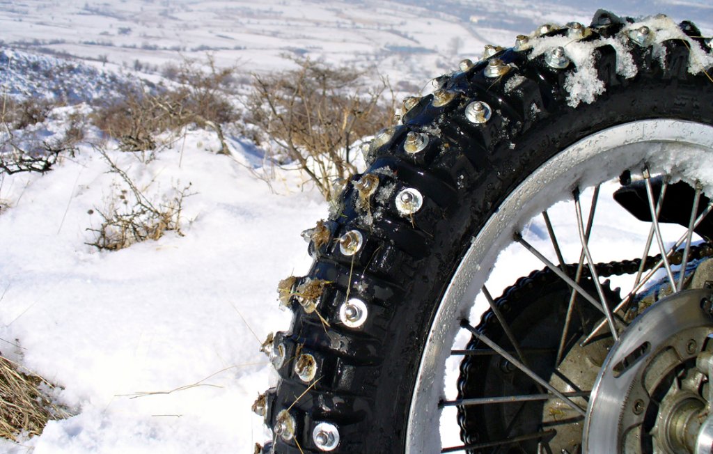

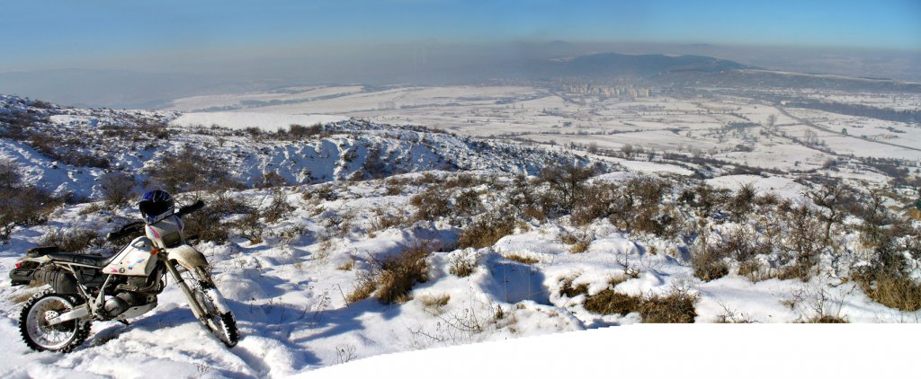

                            Вчера вечерта от 18.00 до 22.00 се занимавах да "наежа" спихналата стара таралежка за днешния офроуд. Ако се чудите какво е усещането ще ви разочаровам, защото ми е беден речника да опиша адреналина от карането по заснежените баири и особено безкрайните поляни между Дупница и хижата на теца.
                            -Гумата издържа на доста чанч (тормоз) без проблеми.
                            -Не съм слагал пояс между вътрешната и външната гума.
                            -Перфектна е както на заснежени терени, така и на черен път- особено сега, когато почвата е замръзнала под повъхността. Сцеплението при подаване на газ е перфектно.
                            -Избутва с лекота доста големи наклони и изненадва приятно, особено като се има в предвид колко тежък мотор карам (Ямаха ТТ600)
                            -Усещането на асвалт не е нищо особенно стига да не си помислиш че може да се накланяш в завоите, или да спираш и потегляш рязко.
                            -За съжалиние от 9.00 сутринта до 17.30 вечерта дължината на "шиповете" намаля осезаемо, като средните стигнаха до гайките.
                            -Трябва да се отбележи че при тежки мотори, като моя амортизацията на задната джанта е зверска и при небрежност към опъна на спиците се разбива драстично. Аз имах хлабави спици, но подлежаха единствено на смяна с нови за да се притегнат и сега ще се наложи да ги пренареждам всички.
                            В крайна сметка оценката ми за проходимост на сняг е 8/10, без сняг 10/10 (в смисъл че излиза както ако е лято и си с нормална гума), за забавление 10/10
