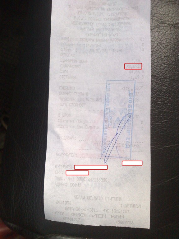

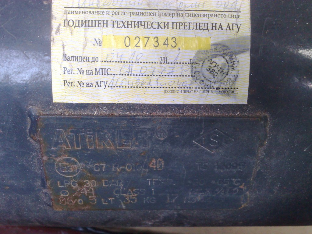

    Днес ми свърши газта и заредих, на ЕКО-то което е до циганската махала на "Константин Величков". Казвам на този на газта да зареди до горе и се отправям към касата да платя. След малко касиерката вика 44.06 лв. Направо не ми се вярваше, че става въпрос за моята кола. По принцип съм свикнал да зареждам на ЕКО, и знам, че когато свърши бутилката ми събира около 26-27 литра газ, никога повече. Бутилката ми е 35 литра и дори в най-добрия ще мога да събера 80% от това - което е 28 литра. Моят поплавък затваря малко по рано и винаги съм събирал 26-27 литра. Този път направо ме изумиха, викнах управителя който започна да ме убеждава как газта била в различно съотношение и затова показвала повече литри. До консенсус не можахме да стигнем и понеже бързах платих като поисках да ми издадат фактура. Побликувам ги тук, заедно със снимка на бутилката, където ясно е написан обема както и че се пълни на 80%. Газта ми свърши около 4 км преди газостанцията и единственото ми обяснение в което може аз да съм виновен, е че през това време поплавъка нещо е замръзнал и е събрала повече.

    Най отдолу съм изтрил имената и ЕГН -то си, те не са съществени в случая.

    Поплавъкът никога не затваря плътно. Ако си чакаш, бутилката ще се напълни догоре. Понеже момчетата от бензниостанциите не са еталон за трудови навици и отговорност, просто си стой до колата и като тракне клапана, спирай зареждането.
      От: Измамници ли са ЕКО
      Две на ръка е,че налягането в колконката също дава сериозно отражение във вместимоста,когато си с подобен клапан.Темата е разисквана много пъти...

        и на мен там ми сипаха 39л. в 40 литрова бутилка....... но момчето ме пита: докато затрака или "до горе"....... оказа се, че за да е "до горе" изчаква на колонката да изпише "full" това не съм го виждал на друго място

          Добре ако не ми затваря, не трябва ли всеки път да е така ? Винаги зареждам на еко и другите пъти си спира между 26-27 литра. Единствено тоя е прав, че съотношението е различно - колата не може да отлепи, едвам върви.

            Да, но от различно съотношение не би трябвало да се променят обемните измервания, освен ако вискозитета на течноста не е различен и това евентуално не влияе на измерителния уред. Но, ако все пак влияе, то тогава никога не би имало точно измерване, защото вискозитета зависи и от различната температура.

              Вискозитетът не влияе на тези дебитомери. По-досадното е, че плътността се влияе от температурата и за надземен резервоар резултатите може да се различават до 10%. Това и за бензин, и за нафта. Единствено метанът се измерва на килограми.
              А дали всеки път ще се пълни до горе, зависи от момчето, което пълни. Ако спре пълненето, когато колонката затрака - 80%, ако гледа да се натегне на някой с по-скъпа кола за бакшиш - ...
              Проблемът с налягането и различното отчитане се решава просто - смачква се леко зарядната тръба, да оказва повече съпротивление при пълнене.

                Е понеже ми писна от глупости пробвах да зареждам като премахнах защитата от препълване и кото тръгна на по големи разстояния пълня до горе.
                Рзултата:
                35 литра бутилка събира от минимум 36 литра до към почти 45 литра днеска на шел
                Обеснениеята после като покажа бутилката и литража и са най-различни, но най-вече са от рода, че за тази бензиностанция физичните закони не важат
                И сметката излиза много готина
                на 35 литра те цакат с 10 литра
                на 45 литра ти слагат цена от 1.30 - 1.35
                Скоро мисля да почна да плащам точно колкото ми събира бутилката, а не това което показва колонката, нека ме съдят

                        И аз съм така. До сега съм се усъмнил само 1-2 пъти, но е ставало дума за литър-литър и полвина. Само че съм махнал ограничителя и пълня до горе. Но се съобразявам и карам след това за да падне нивото, а и бутилката ми има добър предпазен вентил, а и е от вън.

                              Незнам каква е причината, но газта ми свършва редовно и никога не са ми зареждали повече от 26-27 литра в празна бутилка. А това е 33.892 около 7 литра отгоре, да беше литър разбирам ама 7 литра ми се виждат невероятна разлика. Още повече, че няма начин да се провери колко точно газ има в бутилката. А освен другото при мен бутилката не е оптимално завъртяна и газаджията каза, че малко по рано ще затваря.
