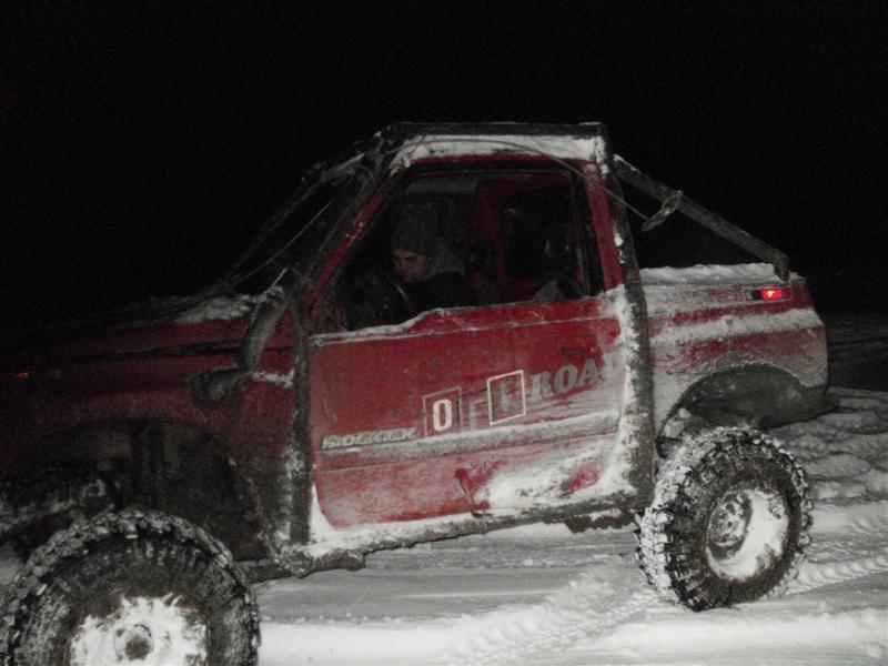

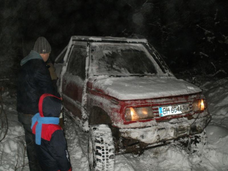

    Събрах набързо моята барака, и леви-десни в гората. Намерих ги сравнително лесно-Добчо, брат му и едно дете Къде са го помъкнали в този сняг в гората...
Име:P1040023 (Medium).JPG

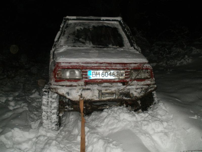

    Решихме да пробваме да го извадя на дърпане от коловоза, и вече стъпил на равен път да се опита да запали на скорост.
Име:P1040018 (Medium).JPG
    На думи лесно, ама пустата витара не иска да излезе от коловоза.

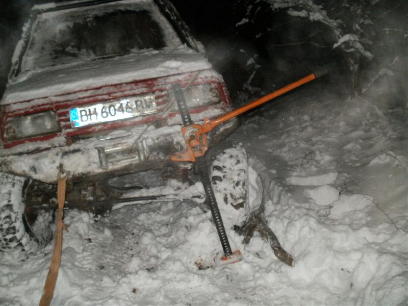

    Извадих джека, и с него се опитахме да отхвърлим витарата извън коловоза:
Име:P1040020 (Medium).JPG
    Голям ход има този мост, но някак успяхме да подложим дърво под гумата, и да я поизвадим малко от коловоза. Стори ни се достатъчно, но при следващия опит пак нищо не стана-гумата се върна обратно в коловоза. Понеже ни беше писнало да правим безуспешни опити решихме да сложим моят акумулатор, и с него да се опита да запали. Аз не исках много, че ако изтощим и моят-оставаме с две мъртви витари в гората... След доста въртене, поливане на изпарителя с топла вода(предвидливо я бях взел като тръгвах) най-накрая витарата запали. Оттук нататък няма да има проблеми.

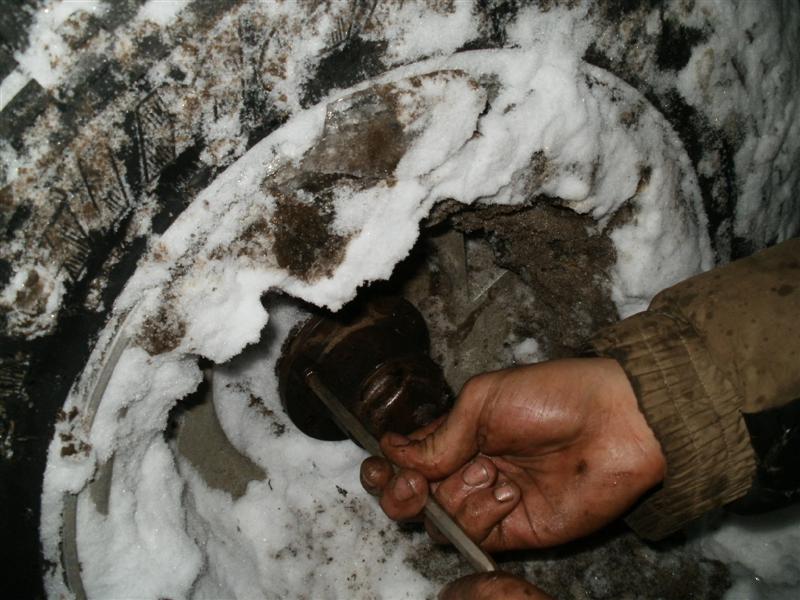

    След една маневра за да се върнем назад витарата остана без предно предаване. Добчо хвърли обвиненията към хъбовете, че били някакви за 30 лева... Последва смяна с оригиналните от УАЗ:
Име:P1040027 (Medium).JPG

    В коловоза не се подлага нищо. С джека го хващаш по средата на муцуната, гледаш да е килнат малко назад, не да пада юзерски върху ламарините, додето палиш цигара го заобикаляш от външната страна, и го риташ да падне отстрани на коловоза.
    Гледаш наоколо да няма хора.
    Не забравяй да прибереш джека преди да тръгнеш.
    Ако ще се лигавиш да отваряш бира - две минути. Ако щурманът ти е нормален, с манерка - 50 секунди.
      От: Вадене на закъсала витара
      Браво Коле!!!
        Шапка ти свалям Кольо.Що не пихте по една ракийка след тоз студ дето сте го брали
          Първоначално публикуван от Стефан Преглед на мнение
          В коловоза не се подлага нищо. С джека го хващаш по средата на муцуната, гледаш да е килнат малко назад, не да пада юзерски върху ламарините, додето палиш цигара го заобикаляш от външната страна, и го риташ да падне отстрани на коловоза ...
          Това - на теория. На практика, джипът, повдигнат по средата на бронята, е много нестабилен и обикновено проявява склонност да падне настрани. Още повече, че по закона на Мърфи обикновено си закъсал там, където няма стабилна равна основа за петата на крика (дори и да си носиш нещо, което да подложиш). Твърде често падането се случва още преди да си го повдигнал достатъчно за да излезе от коловоза.
          Така че подлагането определено не трябва да се пренебрегва.

                ...На практика, джипът, повдигнат по средата на бронята, е много нестабилен и обикновено проявява склонност да падне настрани. Още повече, че по закона на Мърфи обикновено си закъсал там, където няма стабилна равна основа за петата на крика (дори и да си носиш нещо, което да подложиш)...
                Именно тази нестабилност се търси, че и на снимката се вижда как гумата която не е в коловоза се забива в земята и не позволява пързалянето настрани. Но не ми дойде наум за тази възможност. Просто исках с груба сила да избутам витарата настрани. Може би ако беше със стандатрното си окачване щеше да се получи защото там хода е доста по-малък. А преждевременното падане от джека може да се избегне с подпиране с някой кол някъде пи клетката, джека насочен леко в посоката в която искаме да падне джипа(за да не падне в другата посока), и след достатъчно вдигане-да се избие подпорния кол. Това ми дойде наум сега, не знам дали ще работи на практика, трябва да го пробвам някой път.
                В случая земята беше доста добре замръзнала и нямаше нужда от подложка. Все се каня да си направя, и все с каненето оставам. Сега в завода ми престъргват ролки за блокове. Като ги направя май ще се заема с подложка за джека.
