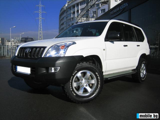

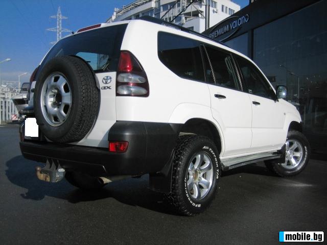

    Този екземпляр се продава в момента.
    Текста на обявата е:
    Ел. пакет, климатик, рейлинг, теглич, допълнително електрическо парно, стерео, двоен резервоар - 180л, серийно подсилено окачване (така е произведен), 1 см е по висок от D4-d подсилен въздушен филтър, 6+1 места. Автомобилът е от първи собственик. Двигателят е атмосферен дизел, без турбо; модификация 5L-E, непретенциозен към горивото и е предназначен за тежка употреба, така наречения милионник! Изпълнението е Heavy Duty. Блокаж на задния диференциал. Допълнителни неща: Комплект налкладки за първа смяна след около 5000 км. Зимни гуми (почти нови) Bridgestone DMZ3, на железни джанти. Реални километри. Застраховка до май 2011
    Имам следните въпроси:
    1. С какъв двигател е този автомобил?
    2. Знаете ли нещо повече за изпълнението, наистина ли е Heavy Duty?
    Поздрави и пожелания за хубави празници

    От: Някой знае ли нещо повече за това изпълнение на ТЛК 120?
    Ми,то си пише-двигател 5L-E-3-литров,атмосферен дизел.Мисля 5 цилиндров.
      Тези автомобили ги внасяха от Холандия, през 2005 - 2006 та година, малко преди да влезем в ЕС.
      По принцип модела се води " Prado ". двигателят е същия , като на D4D, но без турбина.
      Изпълнени са за Африка и парното им е по слабичко.
      По принцип добра машина здрава и не капризна.
        Четирицилиндров си е, атмосферен.
        Обикновено е качен на HiLux.
        Слабичък ми се види за Крузер, особено ако трябва да върви както изглежда външно.
              5L-E
              The 5L-E is a 3.0 L (2986 cc) EFI version of the 5L engine. It is the latest member of the L family. It has a bore of 99.5 mm and stroke of 96 mm, with a compression ratio of 22.2:1. Output is 96.5 hp (72 kW) at 4000 RPM with 141.6 ft·lb (192 N·m) of torque at 2400 RPM. The engine number is found on the top face of the block at the front of the engine.
                  Двигателя не е същия като на D4D.
                  D4D-то си е с 1KD... мотор. Това тук е най-големия от L моторите - 3.0л. 4 цилиндъра, атмосферен дизел, около 100к.с.
                  Тук има информация за модификацията и двигателя:
                  http://catalog.auto.ru/catalog/cars/card/49270.html
                  Нямам представа какво е heavy duty по автомобила, освен тотално базовата му комплектация. Аз не бих взел такъв автомобил, още повече с този двигател.
                    Първоначално публикуван от mihovassen Преглед на мнение
                    Двигателния блок същия ли е като 1KD?
                    Може ли двигателя на моята 120-ка да се преработи на такъв?
                    Блока не е същия. Блока на 1KD е като на 1KZ, но не и като на L моторите.
                    Не може KD-то да се преработи до тази версия.
