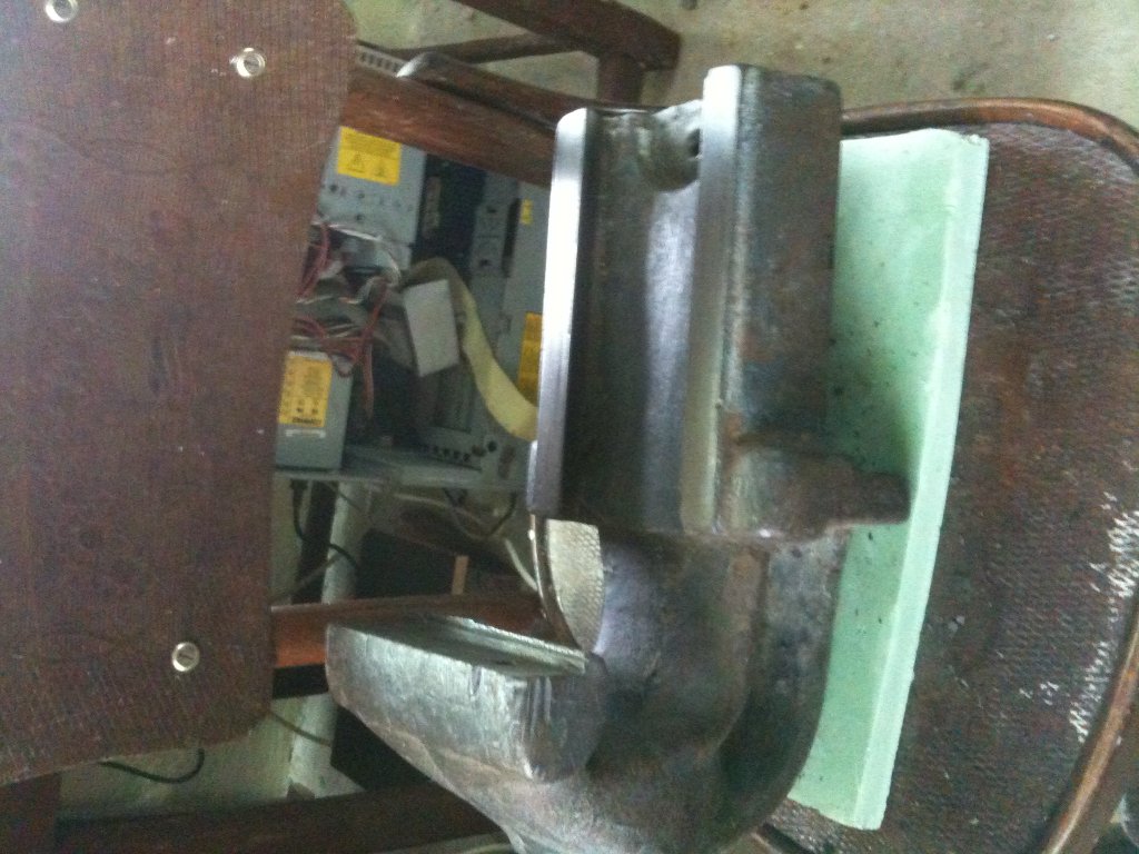

    Скоро се снабдих от един приятел със хубаво голямо менгеме.
    Естествено като всичко преживяло толкова години от Татово време имаше нужда от ремонт. По руските сайтове за металообработка и т.н. виждам че хората редовно постват теми как са ремонтирали различни машини и т.н. и за това реших и аз да направя тук подобна тема в случай че на някого му е интересно.
    Предварително се извинявам за качеството на снимките но за съжаление не разполагам с кой знае каква снимачна техника

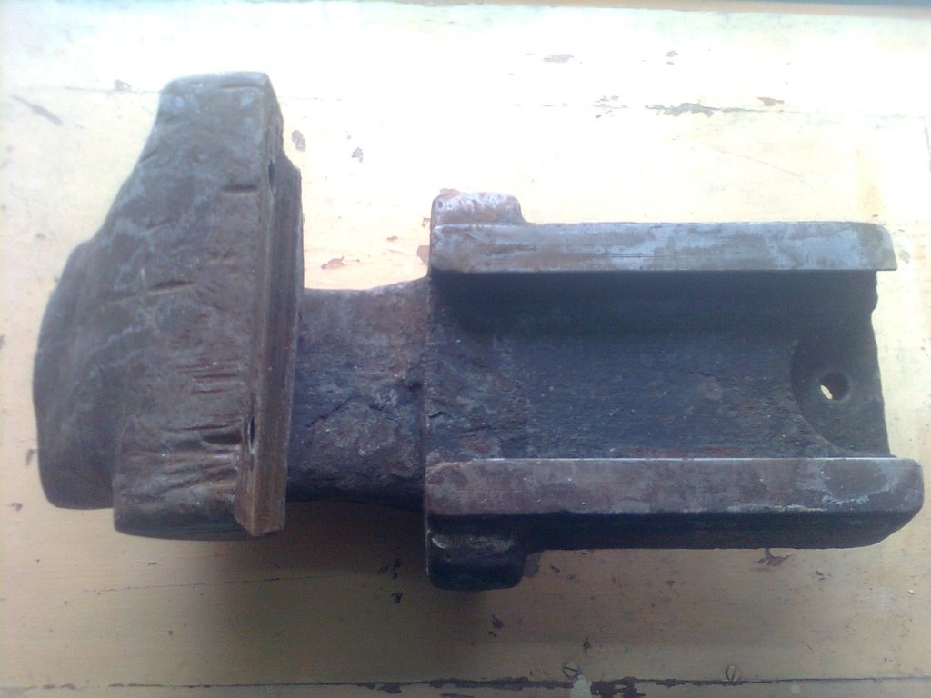

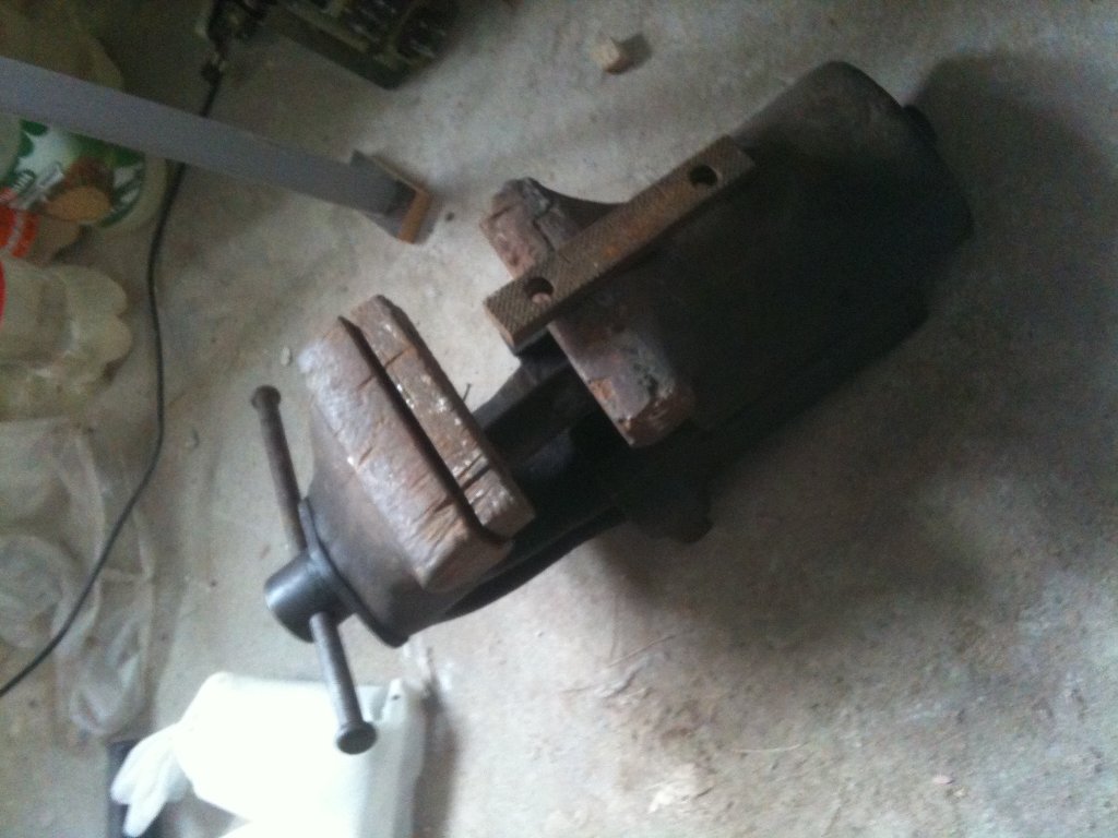

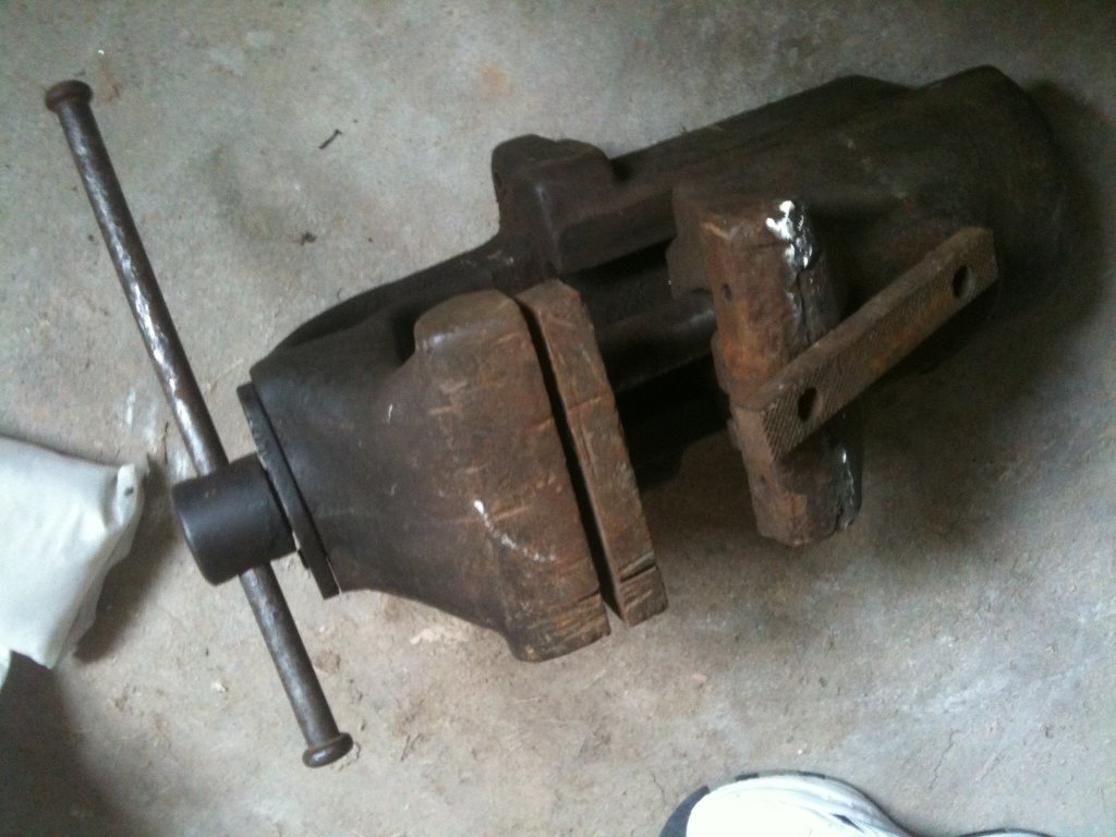

    Ето го началото. Менгемето е раздясало задната му челюст липсва и на нейно място има друга от друго менгеме която тепърва трябва да приспособя. Както се досещате отворите и не съвпадат тъка че се наложи да напасна колкото може единия отвор а другия пробих в чугуна нарязах резба поотрязах стърчащата част от челюста. От долу изгладих до колкото можах чугунената отливка понеже не беше равна мисля беше ползвано менгемето без челюст. После я намазах със "течна стомана" или нещо такова беше за да се получи равна повърхност. Единственият косур е че чугуненото ръбче на което ляга челюста е отчупено и следователно менгемето не става да се удря по него но на мен ми трябва за стягане.

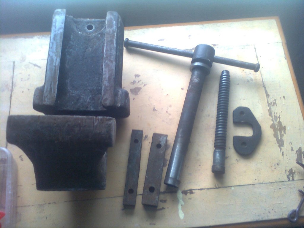

    Менгемето е разглобено и готово за почистване от ръжда.

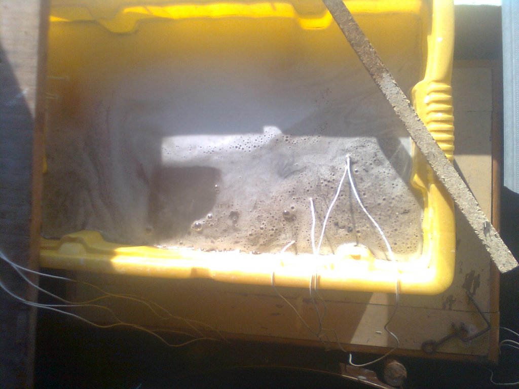

    За целта ще използвам електрохимичен метод.

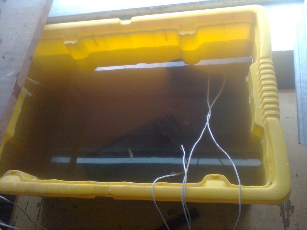

    Първо набавяме достатачно количество сода за миене на бъчвки. 1кг/10литра вода. В моя случай менгемето беше доста голямо и го топнах във вана със 30 литра вода съответно 3кг сода.
    Ето я ваната със разбърканата сода.

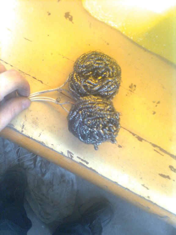

    Към плужителният полюс на захранващият източник тябва да се сложи материал от нераждаема стомана. В моя случай използвам металните гъби за търкане да загорели тенджари

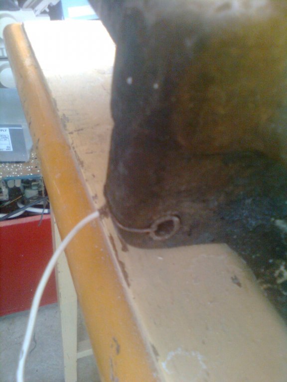

    Към отрицателният полюс на токоизточника свързвам тялото на менгемето.
    Използвам няколко жици за да може да имам няколко контактни точки и така цялата повърхност да се обработва.

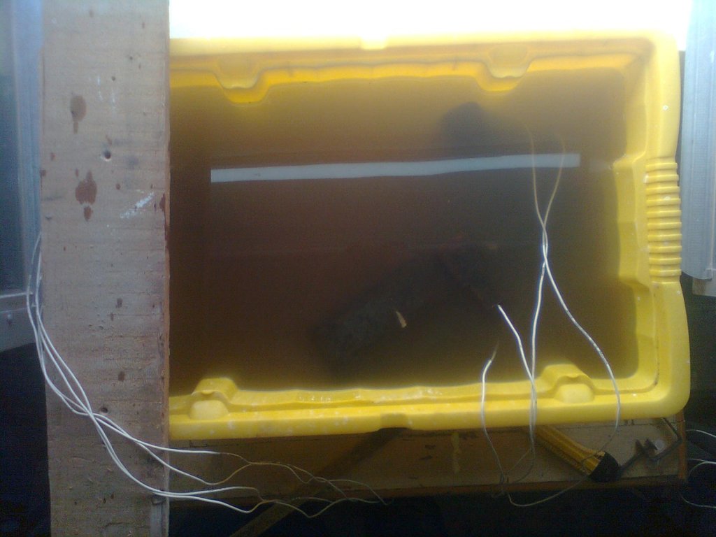

    Ето тук съм натопил менгемето като съм защипал с тази дъска гъбичките за да не се допрат до него все пак трябва да осигуря по голямо разтояние между анода и катода.
ID:5908787Натиснете снимката за да я уголемите

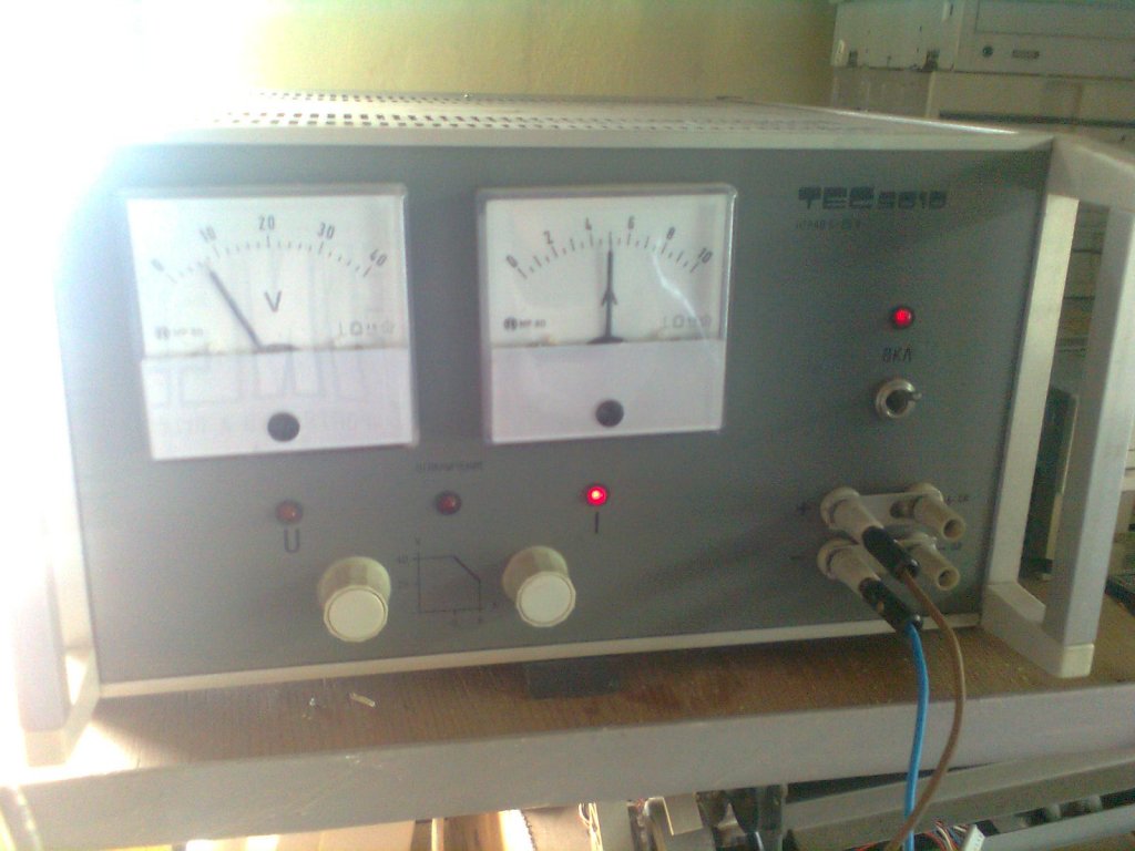

    Вкючвам ТЕС-а който за съжаление е доста слабичък и операцията отнема доста време.

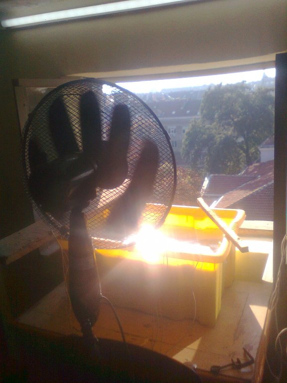

    Химията не ми е силната страна но до колкото си спомням при електролизата би трябвало да се отделя водород. Поради това операцията се извършва на отворен прозорец със вентилатор изхвълрящ газовете навън
    След няколко минути водата започва да се позапенва и от анода и катода започват да излизат мехурчета

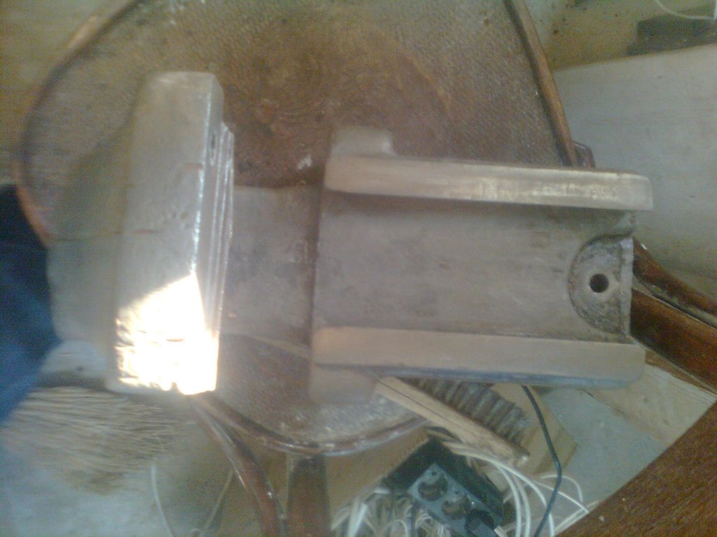

    След 2.5 часа го изваждам подушавам и поотърквам леко с телена четка.
    Резултат има но не е задоволителен. Явно токоизточникът му идва слабичък за това го потопих пак и продължих процеса.
    След общо около 8 часа (варене) ето го и резултата

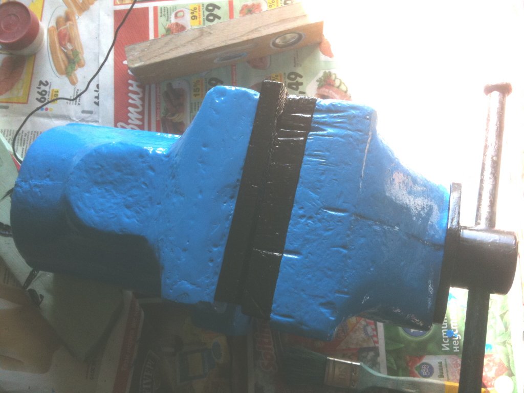

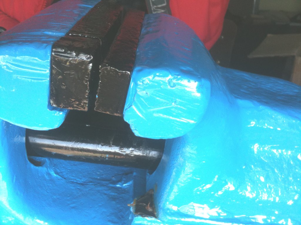

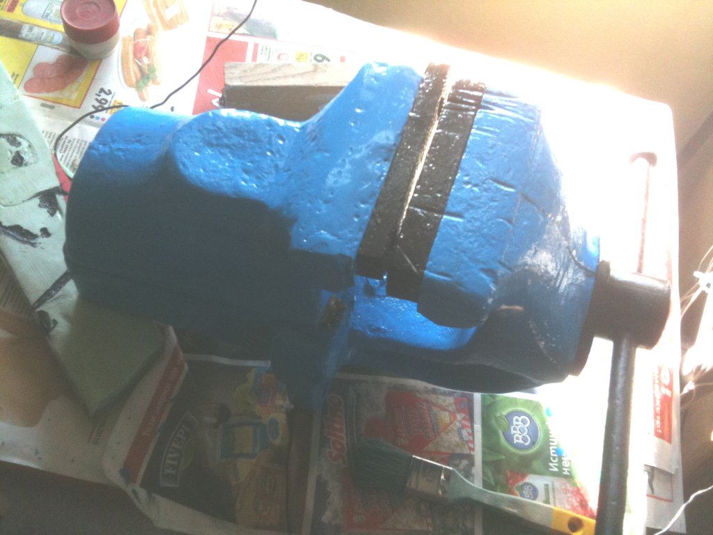

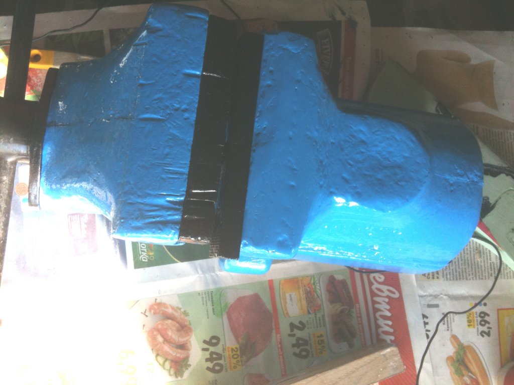

    Следва същата обработка за всички части (без винта и гайката) тях само ги почистих от мрасотията и засъхналата грес. После боядисване смазване сглобяване и готово.
ID:5908795Натиснете снимката за да я уголемите
ID:5908796Натиснете снимката за да я уголемите
ID:5908797Натиснете снимката за да я уголемите
    Толкова. Сега остава в свободен момент да го закрепя на тезгяха.
    Надявам се не съм в отекчил.

                    Само би ли уточнил характеристиките на тока, защото на снимката не се виждат добре показанията на уредите. И - домакинските телчета, мисля не са от неръждаема стомана, или поне аз не съм попадал на такива.

                      Първоначално за нераждаема стомана използвах телените гъбички за чинии. Поставях ги в единия край на ваната а детайла в другия. После обаче ми хрумна друго. Изрязах от нераждаема ламарина 4 парчета приблизително по 10х10см. и всяко разположих върху една от четирите стени на ваната а детайла поставях в центара. По този начин по равномерно се обработва от всякаде. Първоначално за токоизточник ползвах захранване от РС. Понеже обаче това менгеме беше голямо и между него и другия полюс растоянието беше малко явно е протекъл по голям ток и глупавото китайско захранване (със 2 диода на изхода вместо със свястна диодна двойка) взе че изгоря. После го оправих но нямаше смисъл да пробвам от ново за това си включих тес-а. Значи пуснах го и му ограничих тока на 4.5А защото инъче грееше много и щеше и той да изгори. При това напрежението не съм го ограничавал но беше около 4 волта което е малко. Просто тес-а е слабичък. Точно за това отне толкова време. Сега ако ваната ти е метална незнам честно казано какво ще стане защото тя е проводник и най много да окъсиш захранването.
