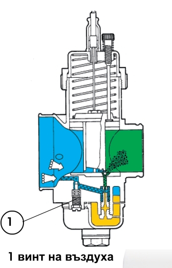

    МИНИМУМ:
    Има два вида кръгове на минимума, едните са с винт за въздуха, другите с винт за сместа. Винта за въздуха се намира между филтъра и корпуса на карбуратора. Винта за сместа се намира между корпуса и цилиндъра. Винтът за въздуха регулира само въздуха, влизащ в кръга на минимума и следователно затягайки този винт, намаляваме въздуха т.е обогатяваме сместа. Винтът за сместа работи по противоположен начин – Затягайки намаляваме (обедняваме) сместа. Как се регулират тези винтове? При 1.500-1.700 оборота в мин. (значи леко сме вдигнали оборотите посредством винта за оборотите), завиваме или отвиваме винтавъздух/смес докато намерим най-високи обороти, после намаляваме оборотите с винта за оборотите и отново регулираме вече по-финно въздуха/сместа. Винтовете въздух и смес нормално трябва да са отвити от 1 оборот и 1\4, до 2 оборота от напълно затегнато положение. Ако в тези граници не можем да постигнем удовлетворителен резултат, значи жигльорът на минимума е прекалено голям или прекалено малък. Голям жигльор = богата смес, малък жигльор = бедна смес. Как да определим дали сместа е бедна или богата? Ако е много богата, двигателят има глух звук, пуши и при връщане на газта гасне. Ако сместа е бедна оборотите ще се покачват бързо, а като се пусне газта при двутактовите оборотите няма да падат веднага, а при четиритактовите ще се чуват класическите пукания от ауспуха.
    тук схема на карбуратор дел орто с винт за въздуха
Име:винт на въздуха.jpg

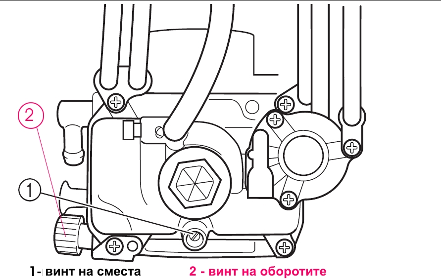

    тук схема на карбуратор кейхен с винт за сместа
Име:vite del minimo.JPG

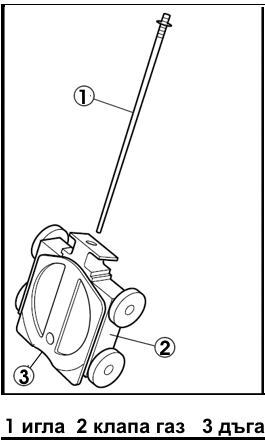

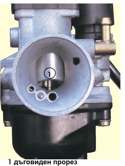

    ПРОГРЕСИЯ: (от 0 до 1\4 отваряне на газта)
    Кръгът на прогресията влиза в действие, когато леко се отвори клапата на газта, бензинът намираащ се в кръга на минимума се всмуква и пулверизира под действие на депресията образувана от отварянето на клапата и излиза през отвора на прогресията намиращ се в долната част на дифузьора близо до конусовидната игла.Тук моторът се пробва в движение. Аако имаме проблеми се пробва с издърпан обогатител. Подобри ли се значи сместа е бедна, влоши ли се или остане без промяна значи е богата. Как се регулира? Сменя се жигльорът на минимума или клапата на газта. В долната си част клапата на газта има има един дъговиден прорез. Колкото този прорез е по-голям толкова повече въздух ще влиза при частичното ѝ повдигане и толкова по-бедна ще е горивната смес. За да имаме по-богата смес, трябва да сложим клапа с по ниска дъга.
    тук в ляво схема на плоска клапа с дъговиден прорез,
    в дясно карбуратор с цилиндрична клапа
Име:клапа газ.JPG
ID:5232878Натиснете снимката за да я уголемите

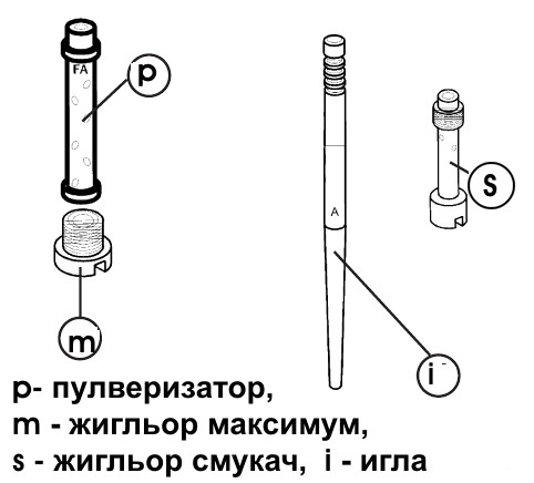

      НАЙ ВАЖНТА И ПЪРВА ФАЗА за регулиране на един карбуратор в същност е следващата
      OT 1\4 ДO 1\2:
      В тази фаза горивната смес се влияе от диаметрите на иглата и на пулверизатора, разликата в двата диаметъра осигурява преминаването на необходимото количество гориво. Пулверизаторът (или иглен жигльор) представлява една калибрирана тръбичка , свързваща горивната вана (поплавковата камера) със смукателния канал т.е дифузьора. В долната част на пулверизатора е монтиран жигльорът на максимума. А вътре в пулверизатора се движи Иглата (също калибрирана) като по този начин регулира преминаването на бензина в зависимост от подаването на газ. Съществуват 2 типа пулверизатори – така наречените двутактов и четиритактов, но и двата се изпозват при всякакъв тип двигател, разликата е, че вторият тип има малки дупчици (също като при жигльора на минимума) разположени на различна височина. Тук играе роля още един параметър, а именно клко пулверизаторът се показва в дифузиора, колкото повече „стърчи“ толкова по-малко е подложен на депресия и следователно всмуква по-малко бензин обеднявайки сместа. И при тази фаза можем да използваме смукача за да разберем дали сместа е богата или бедна. Ако с издърпан смукач двигателя отговаря по-добре на командите ни, значи сместа е бедна, ако ли пък затваряйки кранчето на бензина двигателят подобрява работата си, сместа е прекалено богата. Сега имаме два варянта: да сменим пулверизатора или да сменим иглата. Сменяйки пулверизатора ще реагираме в диапазон от 1/8 до пълно отваряне на газта, а сменяйки иглата с друга по-дебела или по-тънка ще въздействаме в граници от 1/8 до 1/2. Иглата освен цилиндрична има и конусовидна част. В зависимост от дължината на първата се въздейства върху сместа в граници от1/8 до 3/4 на подаване на газта. За тази цел в горната част на иглата има няколко прореза и една шаиба стопер за повдигане или спускане на иглата..
      от 1\8 до 3\4:
      Повдигайки иглата обогатяваме, спускайки я обедняваме сместа. За да разберем какво трябва да правим отново използваме смукача или затваряме кранчето на бензина. За да повдигнем иглата трябва да преместим шайбата стопер на по-долен прорез и обратно, за да я спуснем, преместваме стопера на по-горен прорез. Както написах по-горе, изборът на игла и пулверизатор е първият и най-важен момент при регулирането на един карбуратор. По-късно ще обясня по-подробно, как се действа. Тънкостта тук е да се извършва тази регулировка с махнат жигльор на максимума. Ако не сме избрали подходящите пулверизатор и игла, всички останали регулировки са безсмислени.

              ХОД 1:Избиране на правилна игла и правилен пулверизатор:
              Какъвто и да е вашият карбуратор (MIKUNI, KEIHIN, Dell'Orto, и т.н.) това е най-важната регулировка
              1. ОтстранетеЖИГЛЬОРА НА МАКСИМУМА;
              2. Сложете стопера на средния прорез на иглата;
              3. Запалете двигателя и дръжте мотора ПРАВ.
              Ситуация: Запален двигател, карбуратор без жигльор на максимума.
              - Условие: Игла и пулверизатор точни.
              Резултат: Двигателят работи добре до 3/4 подадена газ.След 3/4 започва да работи лошо, пуши и не се форсира добре. Явни симптоми на прекалено богата смес.
              КОРЕКЦИЯ: НИКАКВА
              - Условие: Игла пекалено тънка или пулверизатор прекалено голям.
              Резултат: Двигателят работи добре до1/2 подадена газ, но предиi 3/4 започва да пуши и не се форсира добре като в резултат от прекалено богата смес.
              КОРЕКЦИЯ: СМЕНЕТЕ пулверизатора на Mikuni с по-тесен, или иглата на Keihin с по-дебела.
              - Условие: Игла прекалено дебела или пулверизатор прекалено тесен.
              Резултат: двигателя работи добре след 3/4 но под 3/4 гърми, кашля или остава форсиран при върната газ – симптоми на бедна смес.
              КОРЕКЦИЯ: СМЕНЕТЕ пулверизатора на Mikuni с по-широк или иглата на Keihin с по-тънка.

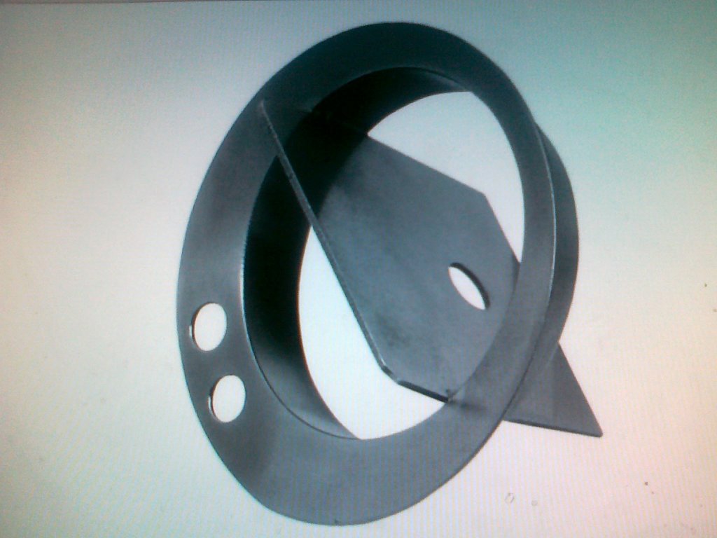

                    Много полезна тема и изкам да те попитам каво ти е мнението за тази екстра която се предлага за карбураторите по принцип моя мотор е ктм ехц 400 та се чудя дали ще има осезаем ефектНатиснете снимката за да я уголемите
Име:Picture 001.jpg
                    Последно редактирано от Chinela; 01-03-11, 11:17.
                      От: Как функционира един карбуратор
                      тази пластина успокоява вихрите при пълна газ, слагаха я много на депресорни карбуратори, наяма да усетиш разлика
