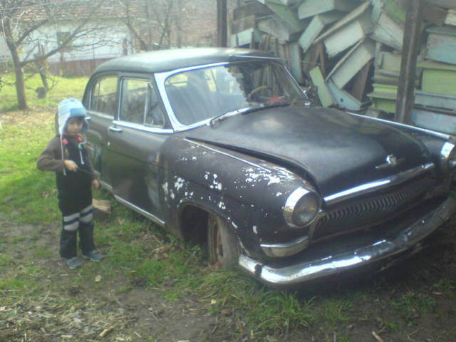

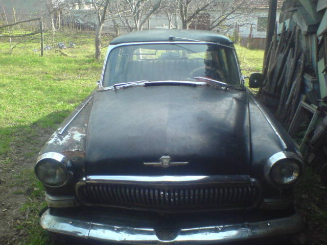

    Прилагам снимки и ще се радвам ако някои вземе отношение по въпроса заслужава ли си да се мисли сериозно за реставрация или по скоро автомобила е за темата "пътници към оня свят".Външния вид не е лош макар че боята на места е започнала да пада.

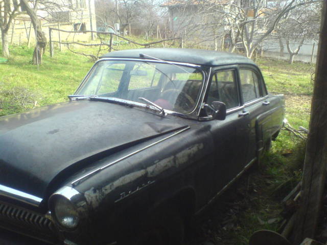

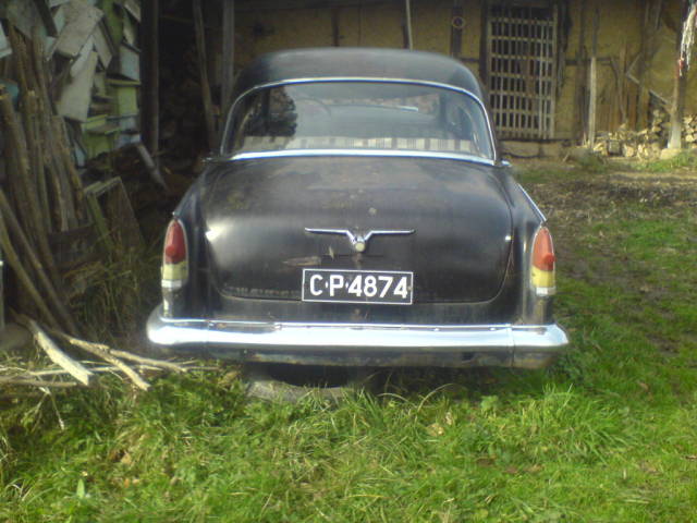

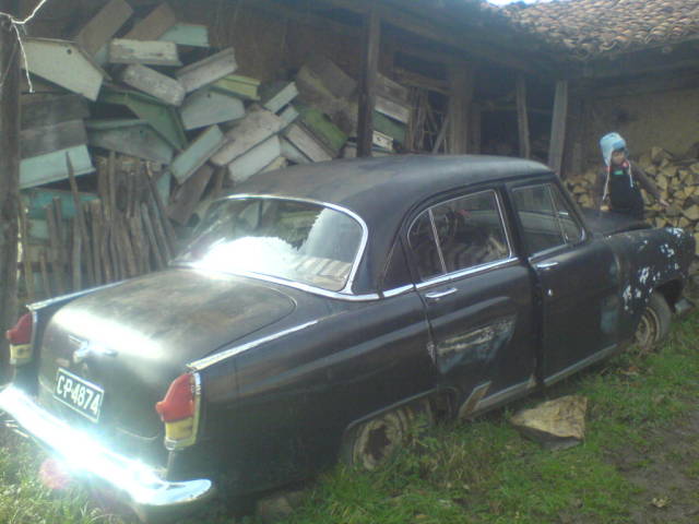

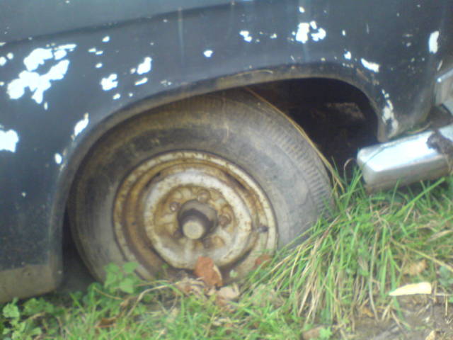

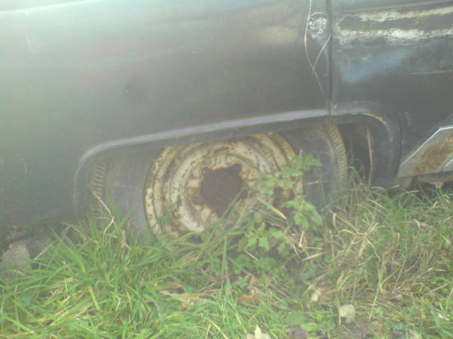

    За съжалението седенето на едно място толкова години не се отразява добре:

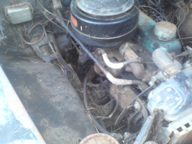

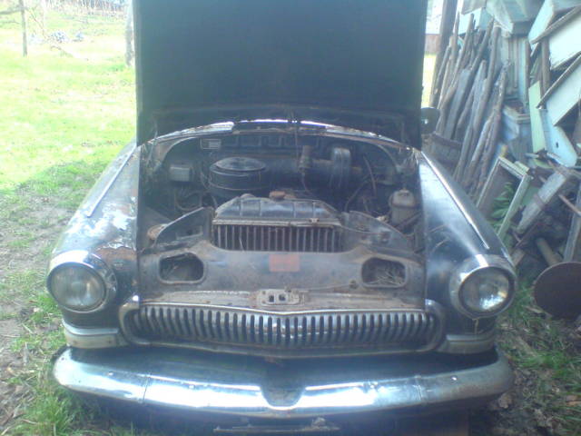

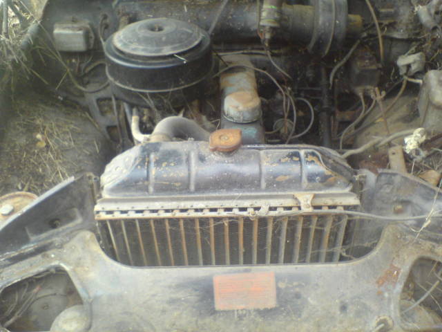

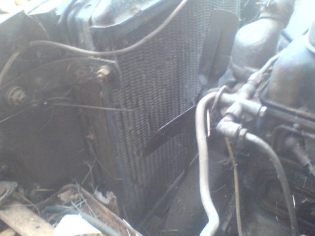

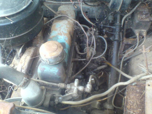

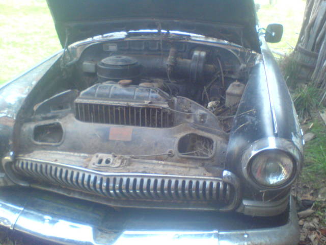

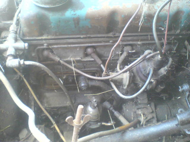

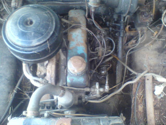

    Нещата в двигателния отсек:
    Тук е мястото да спомена че до настоящото си местоположение колата е стигнала на собствен ход и от тогава нищо не е пипано (и в добрия и в лошия смисъл) дори в двигателя още има масло почто до мах : )

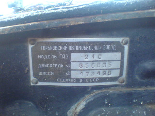

    От тази табелка очаквах да разбера годината на производство но уви...
    Ако някои може да каже дали годината е "кодирана" в някои от номерата ще съм благодарен.

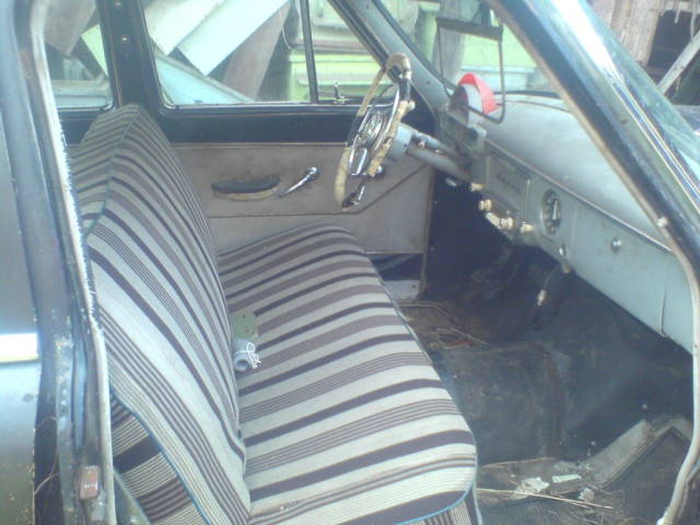

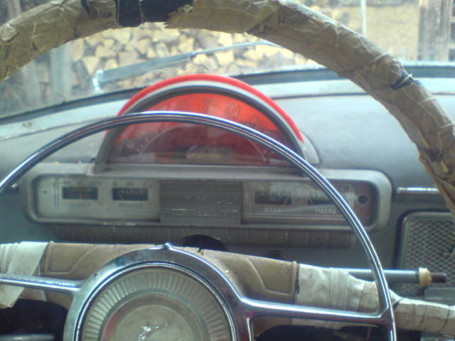

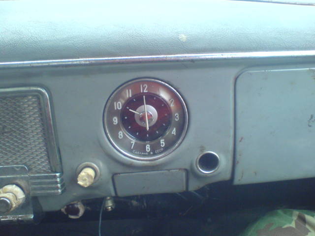

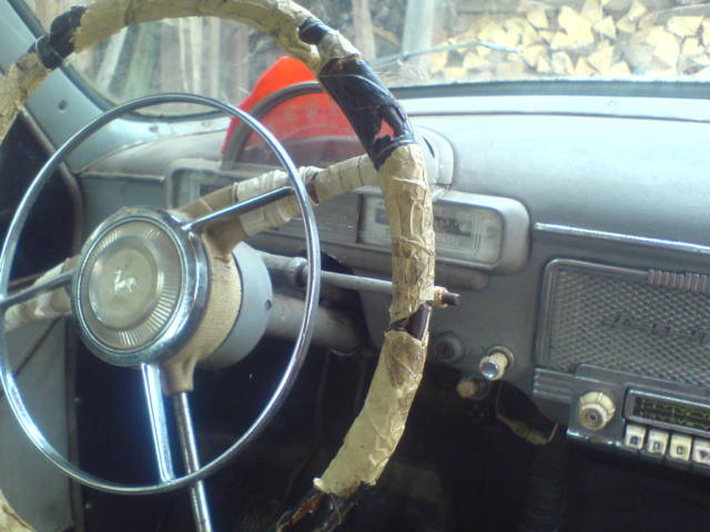

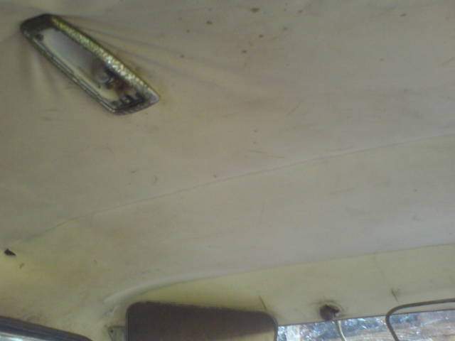

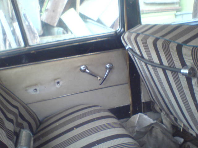

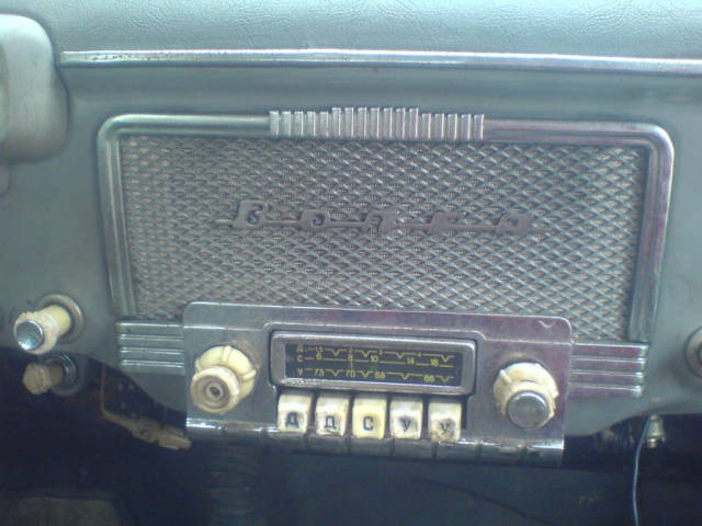

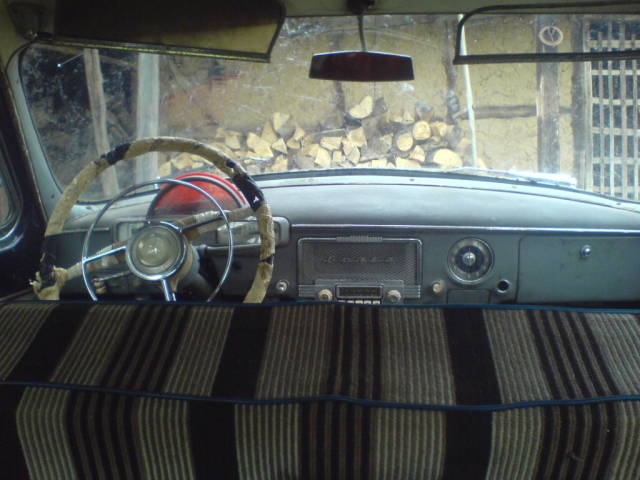

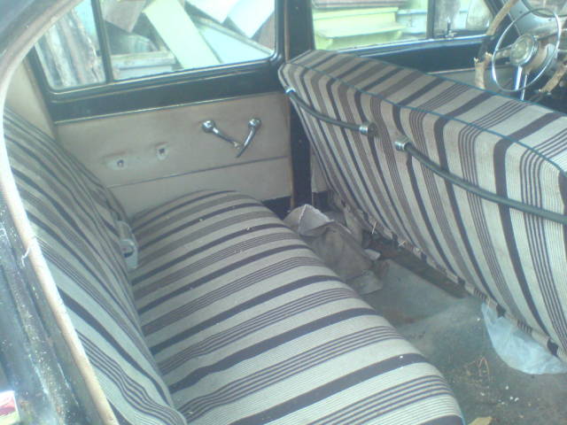

    На края малко снимки и от салона. Както казах по колата не е правено нищо така че салона си е в оригинален вид. За съжаление обаче времето си е казало думата и тук така че всички пластмасови капачки на врътки и листчета буквално се разпадат. Също така един шев на тапицерията на тавана се е скъсал и е провиснала над задната седалка...

    Според мен, това си е истинско съкровище!
    Наистина трябват средства и време за да се възстанови, но определено го заслужава.
    Освен това ми изглежда напълно окомплектована.
    Аз лично, не бих я изоставил.
    И ти недей!

      ... или поне я премести някъде на сухо място, та докато чака по-добри времена, да не се скапва повече. Ако не сега, то по-нататък, все ще и дойде реда.
      Аз самият също нямам нито времето, нито средствата да се занимавам с реставрация, но ми е било голяма мъка да гледам как много добри екземпляри се скапват и занимават за скрап...
      А поне по снимките, машината изглежда доста по-добри от много коли в движение.

        Колата си заслужава да бъде реставрирана и върната от онзи свят , няма невъзможни неща стига човек да има желание . Според мен започни първо с изясняването на проблема с документите за да разбереш дали може да се озакони по някакъв начин , попитай в КАТ как стоят нещата . Но имай в предвид , че едно качествено реставриране отнема близо 2-3 години ако се занимаваш като мен в '' режим хоби "" .
          От: Волга 21 - Заслужава ли си?
          Мисля, че най-добрия вариант е да се захванете с възстановяването на колата - не изглежда безнадеждна. Продажба - едва ли е разумна, защото надали някой ще даде повече, отколкото на пункта. Проверете как стои въпроса с регистрацията. Би трябвало талона да е върнат в КАТ, когато е спряна от движение. Би трябвало да може да се регистрира колата.
          След това - измийте добре автомобила, и го измъкнете на равно място. Огледайте внимателно състоянието на пода и гредите отдолу. Дано Волгата да не е много изгнила, иначе става скъпо и сложно. Двигателят на тия Волги е много надежден и би трябвало след почистване, смяна на масло, нови маркучи по охладителната система и зареждане с вода и бензин, да запали. Е, и нови свещи, ново платно на бенз. помпа, нови кабели, почистване, проверка и подмяна на износените части по делкото и карбуратора. После капване на лъжица масло в цилиндрите, въртене на манивела... И накрая - палене със стартера.
          Съединителят ще е за правене. Спирачките ще са за смяна изцяло.
          И после - като запали и тръгне - се почва кърпене на гнилите места и боя.
          Нови гуми, вероятно резервоар?!
          Предполагам - време около 2 години, ако се прави като хоби.
          Иначе - частите на Волгата не са свръх скъпи, и се намират, с изключение на тези по купето.
          Все едно - хванете ли се, няма да е особено евтино, но накрая си заслужава.

                Ако искаш да направиш тази кола (единственият смислен съветски лек автомобил) си купи телоподаващо, флекс и и бормашина и се научи ДОБРЕ да си служиш с тях. Така може цената на реставрацията да стане поносима. Малко са тенекиджиите, които не са мърлячи и маскирачи на изгнило.
                Правилната тактика се свежда до изрязване до здраво и челно заваряване. Гредите отдолу, дори да са тотално изгнили се правят лесно и просто.
                Конкретната 21 ми се струва недотам зле, така че действай. Не я давай на талибаните.
                Аз лично бих я разглобил на неделими части. После песъкоструене, грундиране кърпене и т.н. Агрегатите и възлите са достъпни, ремонтопригодни и не изискват кой знае каква квалификация.
                Тези коли, въпреки че са съветски, са направени по честния начин и кърпенето им е доста по-лесно от това на съвременен автомобил, направен от кенове за бира.

                  Гледам че на последък доста от старите съветски машини (предимно джипове) се движат със сменени нови двигатели. Мисля и за такава модификация ако се стигне до там. Все пак двигателя е 75 коня а колата е доста тежка... Мислите ли че е по добре да се придържам към оригиналния вид или да пробвам нещо в стила на "старт от скрапа" : )
                    Ако ти се струва слаб този двигател може да го смениш с такъв от Волга 24 който е 95к.с. а ако и той ти е слаб може един V 8 от ГАЗ 53. Волгата 21 с този оригиналния двигател вдига 140км. Мисля, че повече не ти трябва.
                      То ако ще сменяш мотора, май и други скорости ще трябват, че ако не ме лъже паметта, това чудо беше с някаква 3 степенна кутия. от там ще тръгне окачване и така нататък.
                      В интерес на истината, това НЕ е кола за ежедневно ползуване в съвременните условия. От тази гледна точка, не виждам проблем да се реставрира с нейния си мотор.
                      Ако ще се прави хотрод, гаранция ще ти струва много повече и като пари и като време, но избора си е твой.

                          Карал съм такава М21С и съвсем не мисля, че двигателят й няма достатъчна мощност. С лекота достига 120-130км/ч и продължава да набира. Отлично върви в баир. Даваш газ и почва да ускорява без замисляне - все пак си е 2445 куб. см. бавнооборотен двигател и постига приличен въртящ момент още на ниски обороти.
                          И 3-степенната кутия си е на мястото. Първа е къса, само за потегляне, втора е до 40-50км/ч, и после трета - до 140. Много приятно се кара така.
                          Да се сменя двигателя изобщо не си струва - само ще си загуби стойността като ретро кола - ще бъде най-обикновена самоделка.
