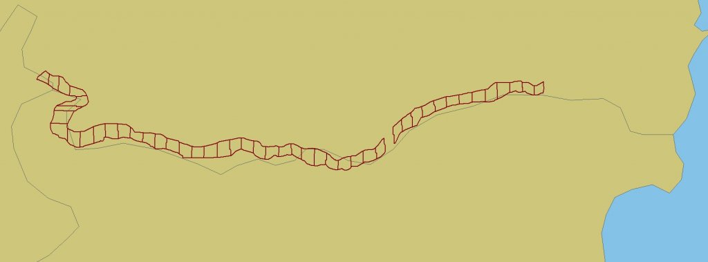

              Моя грешка с Fugawi. До последно (до мащаб 1:17 000) показва само границите на отделните райони. При 1:8 800 вече се вижда и реката. При общата карта на Fugawi има разминаване къде е Дунав и затова се вижда това разминаване между районите и Дунав. Ето какво се получи със зумиране:
              Сега остава да си поиграя да сменя обектите с подходящи такива да радва окото Ако мога да извадя наименованията на местностите и километрите и ще се получи идеално като се качи на PDA-то
              /edit
              Ужас -смених символите на Fugawi от modern на traditional и се появиха наименованията
              Всеки район се наглася със Zoom Out Limit и вече се вижда нормално и при 1:20 000. Zoom Out Limit не го виждам в общите настройки на Fugawi, което означава, че или му е зададено за всички при импортване да го задава на 10 000 или е зададено в ENC файловете и е малко пипкаво да се оправя всеки район, но не е болка за умиране.
