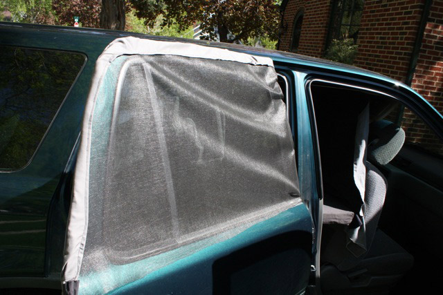

    Ето вариант за комарник
ID:5904119 Натиснете снимката за да я уголемите

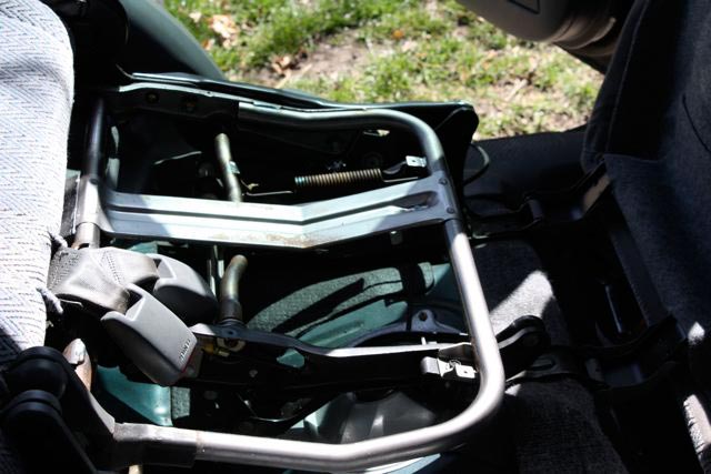

    ...и по-хард вариант на идеята
ID:5904120 Натиснете снимката за да я уголемите

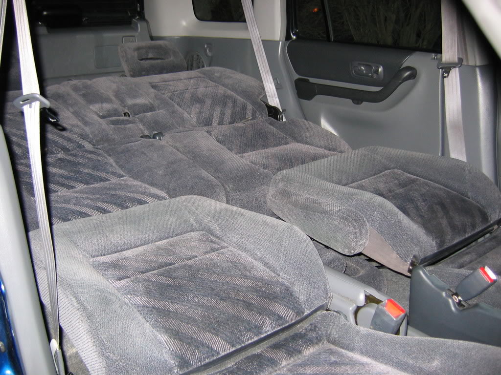

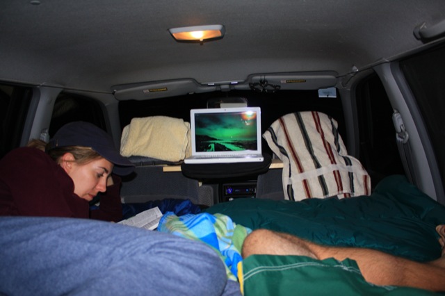

                Колеги сега ще ви покажа аз как съм го направил. В моето ЦР-В винаги на разположение ми е една малка раница в която си карам сгъваем стол, надуваем дюшек (190х144х20), одеяло, надуваема възглавница, помпа за надуване и спадане. Карам си още спален чувал, дъждобран и еднократно барбекю.
                Сега да не си помислите че съм бездомен просто обичам да съм подготвен.
                Нещото което трябва да се промени по колата е да се свалят пантите на задните седалки и да се отпили малко от тях, така че да се увеличи наклона на падане напред на седалките.
                След това облегалките за главата на задните пасажери се обръщат обратно, така че след като паднат седалките да се получи максимално права част.
                След това надувам дюшека и възглавницата.
                Двамата с жената си спим идеално на така получената спалня .
                Като е студено палнем малко " печката " .
                Като имате предвид, че сам си и " сънирал " джипа си е даже комфортно .
                    Гениално. И със запазването в този случай на облегалките за главите не се образува такава дупка. Направо гениално. Утре отивам в джипа с пилата!!!
                    А багажа както казах, ако е много излита на покрива иначе 2 сака може да се набутат пред предните седалки. Но като цяло идеята е за 1-2 нощи, така че не би трябвало да има много багаж.

                              Първоначално публикуван от lamercheto Преглед на мнение
                              [ATTACH=CONFIG]263423[/ATTACH]
                              Ще можеш ли да направиш една снимка на пантите да не ги взема повечко Има един чоп отдолу, който ограничава свалянето им по-надолу, но целия ли да го махна и само той достатъчен ли е? Като гледам май и от страната на седалките си махал пластмаса.
