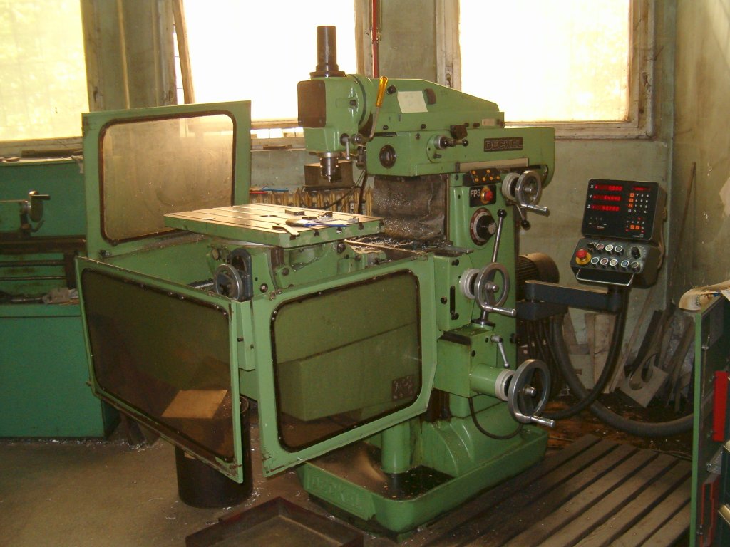

    Браво на колегата ,че е отворил такава тема,дано да е полезна на читателите ...Да напиша и аз нещо.Най често срещаните фрези са ФУ 320/321 и ФУ 251 .Универсални фрези,българско производство,с доста функции и лесно за намиране консумативи и оборудване.

    Има и още един модел,най дъртия,още преди да се изнесе производството в Арсенал-ФУ 250
    ЗММ,морално остаряла машина,на размер колкото ФУ 251,липсват документи и е доста глупаво механично направена.И няма да пишеме за нея.

    За да се работи първо се избира скорост на вретеното и скорост на подаване.
    Скоростите на ФУ 321/251 се сменят с лостове.А на 320 е малко по сложно-със съединител.Машината трябва да е с вклюено главно захранване,след като бутнем съединитела,се включва ,сменяме с врътката желаната скорост и лекичко връщаме съединитела и го заключваме.
    Скоростите на подаване са долу вляво на масата.И също се сменят с ръчки или врътка.
    На ФУ 320 ,която е най функционална може да се работи и върху нея има дублирани лостове на самоходите и подаванията от всички страни
    При нея ляво /дясно на масата е от лоста посредата.като го има и долу вляво.А нагоре/надолу и напред/назад е лоста ,който стърчи отляво.
    А на 251/321 самоходите са пред оператора ,на масата.Имат бърз ход. и т.н.
    Подаванията са малко шибани през 0.02 като един оборот е 2мм.,а на другите лостове е през 0.25, 0.5 и т.н ,но с малко практика се свиква.Или екрементални линии.
