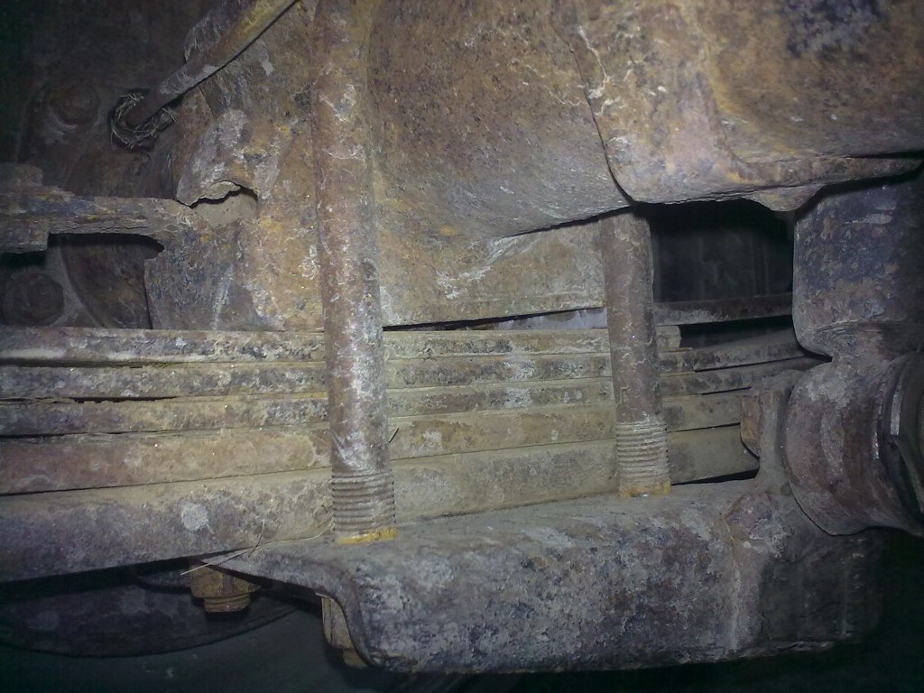

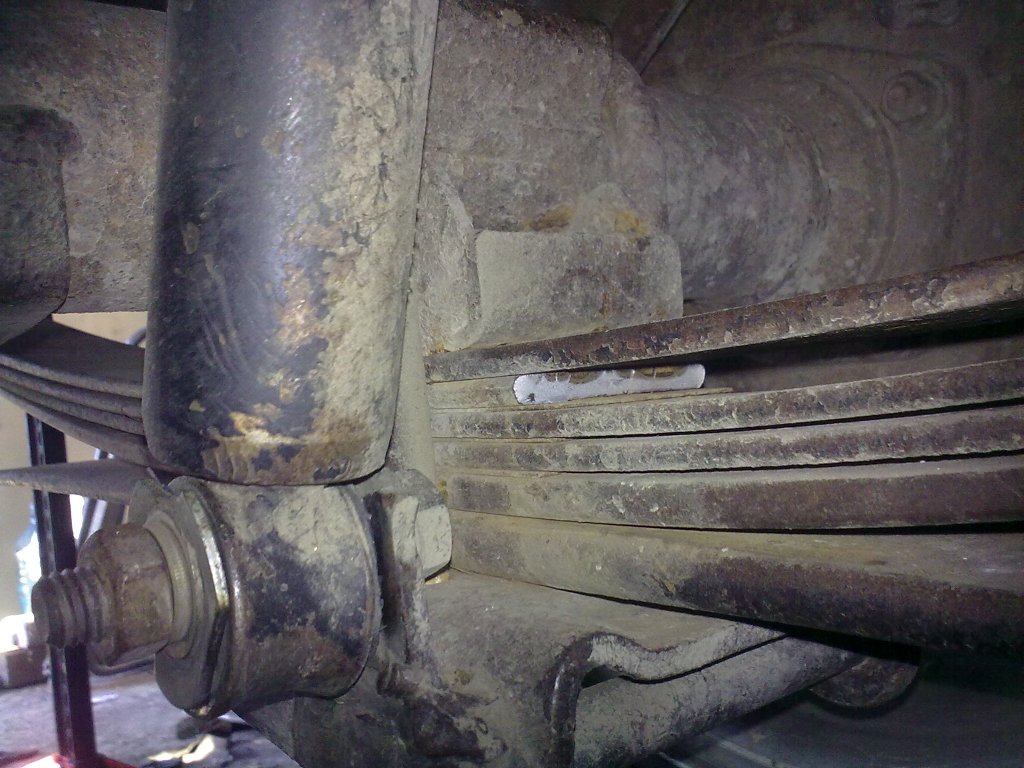

    Докъто тествахме траяла за Арена Офроад си счупих единия ресьор. С голям зор го закрепих за да се прибера и карах на магия.

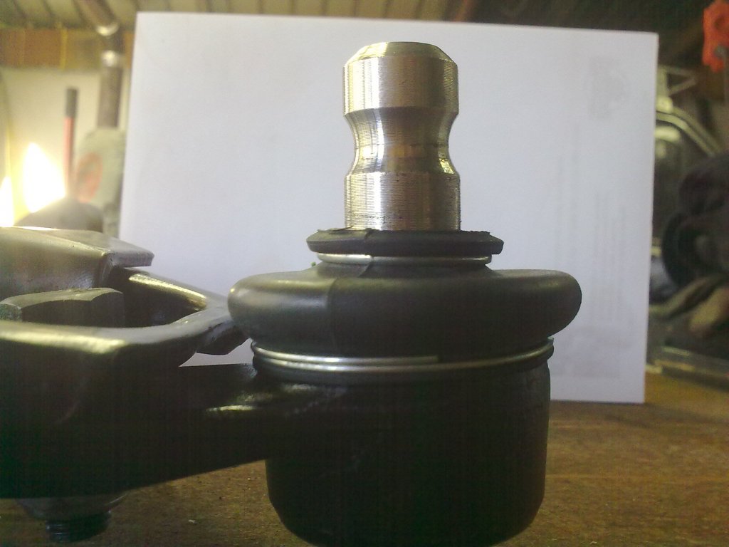

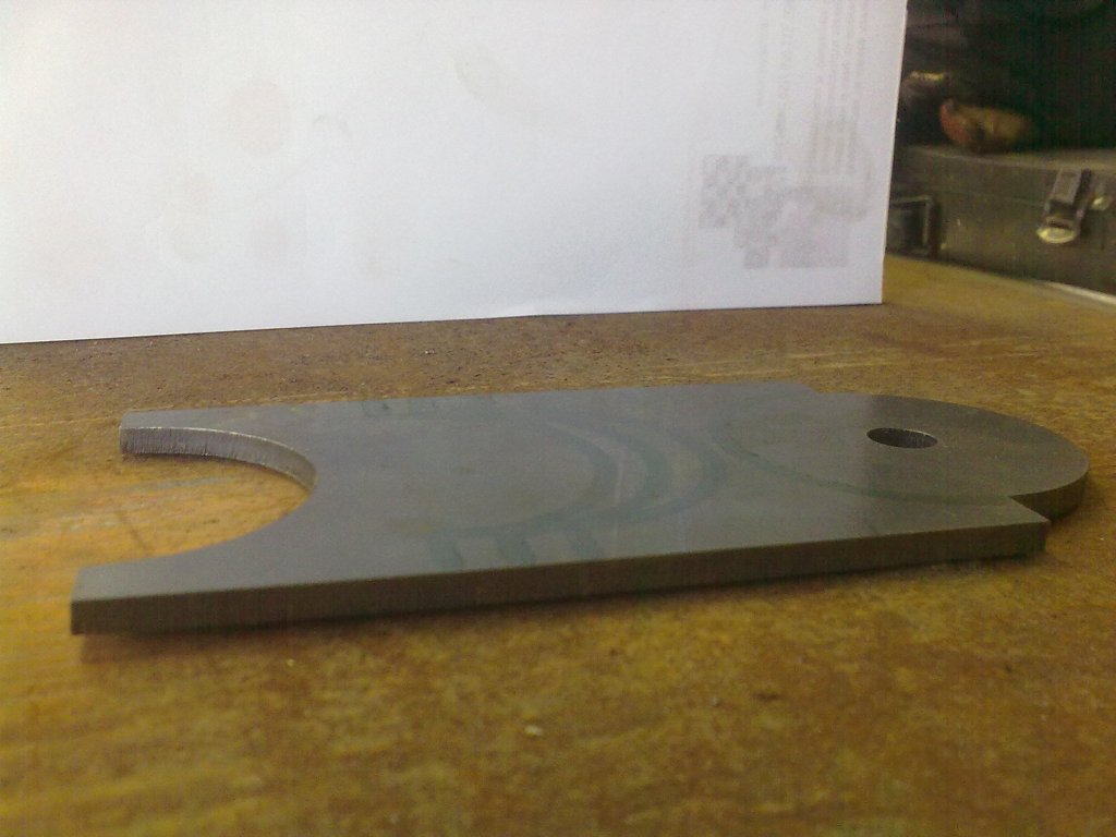

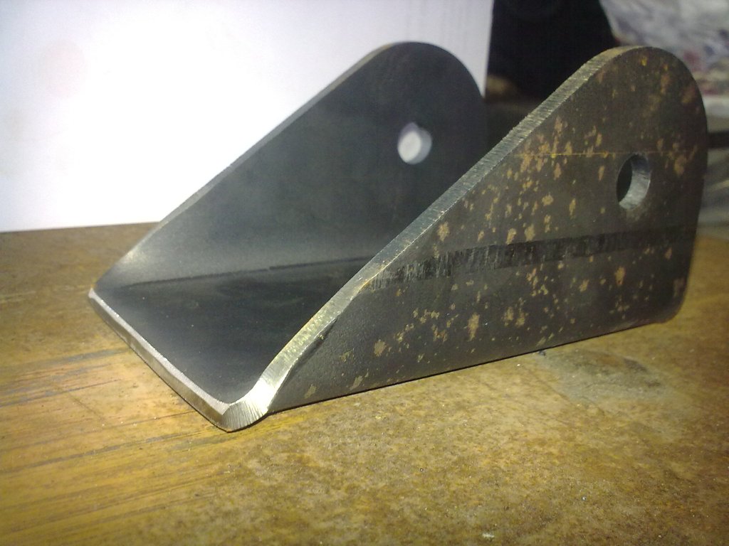

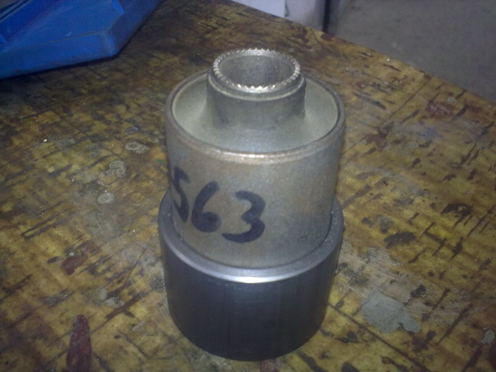

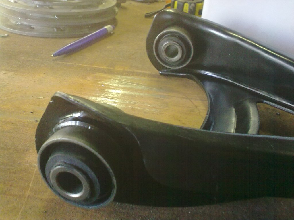

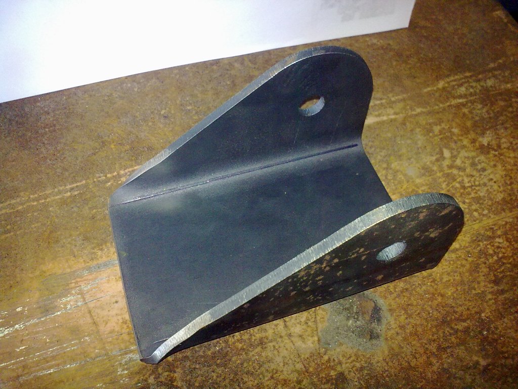

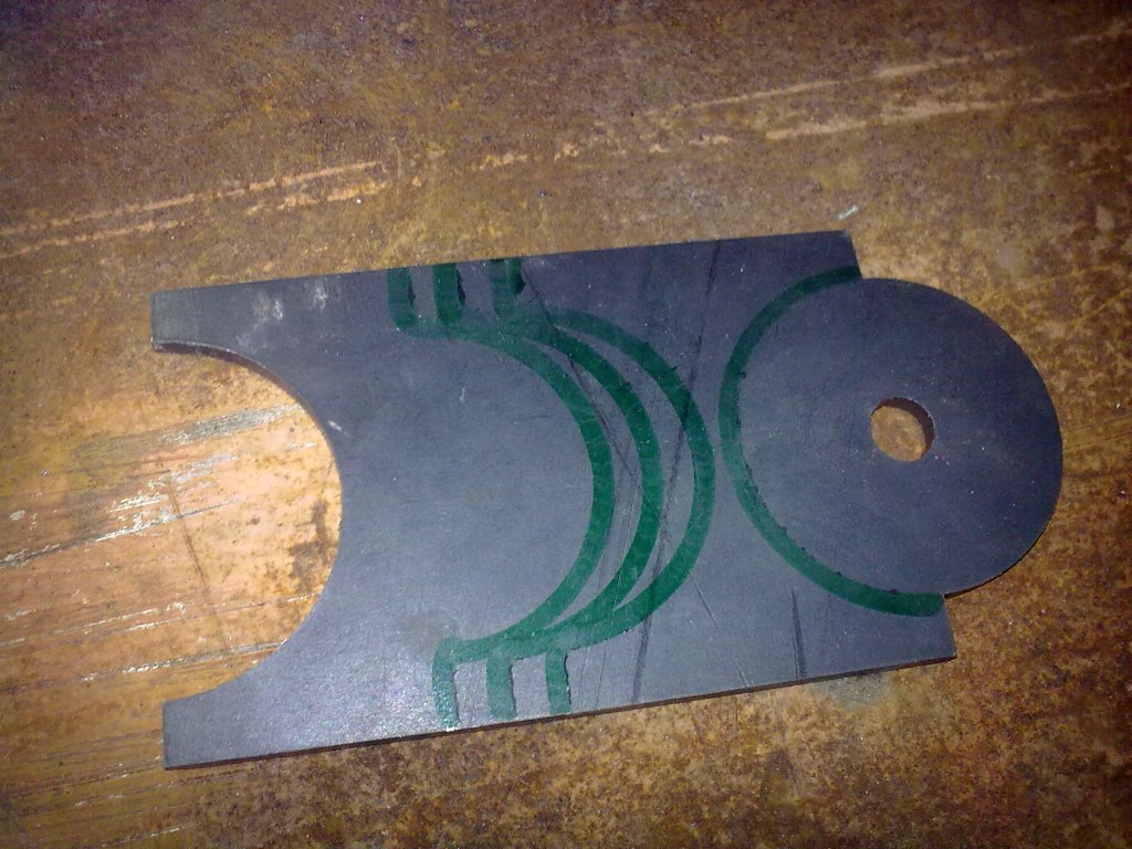

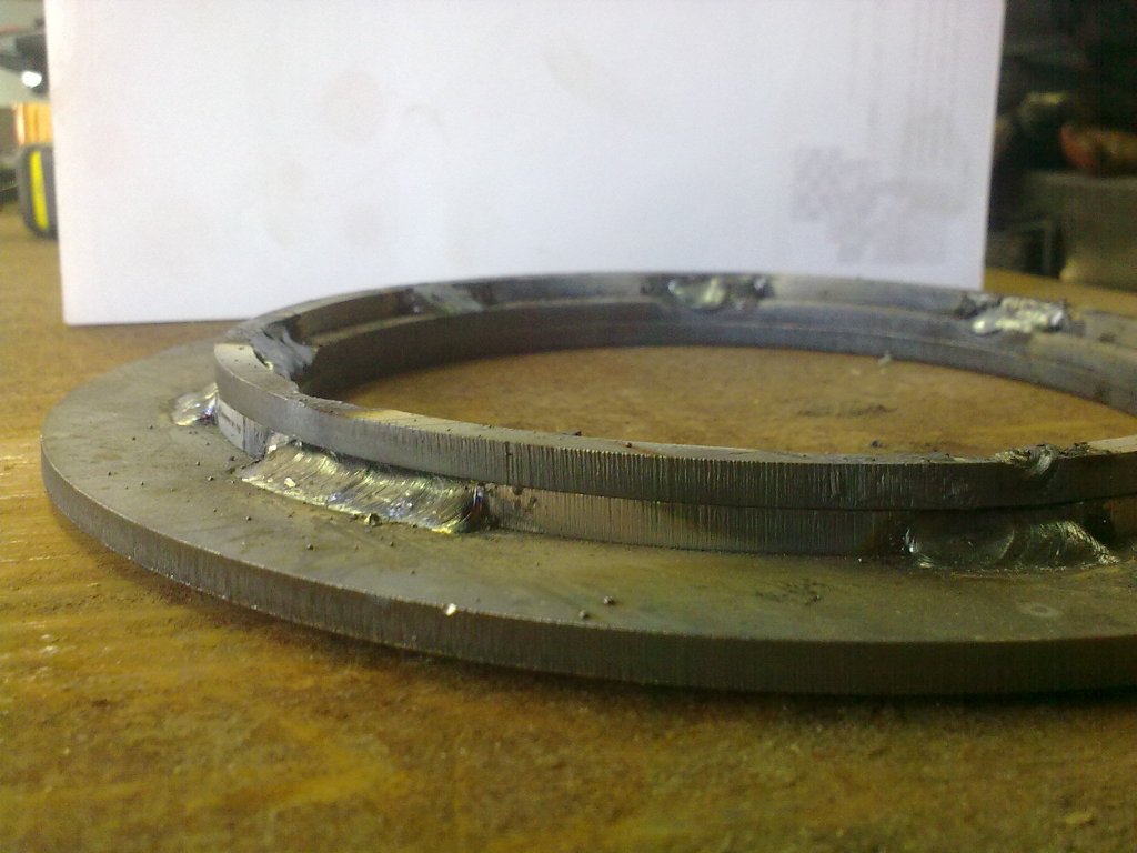

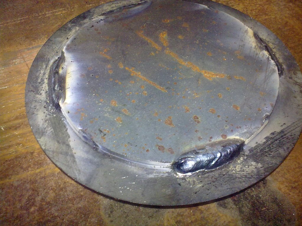

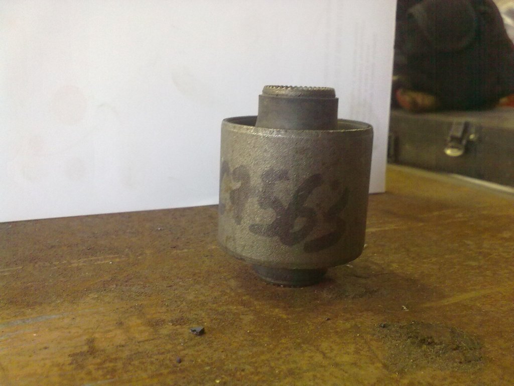

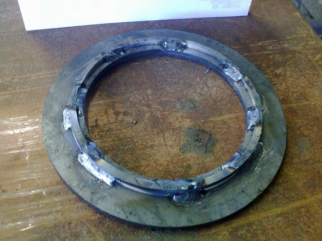

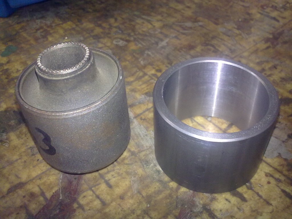

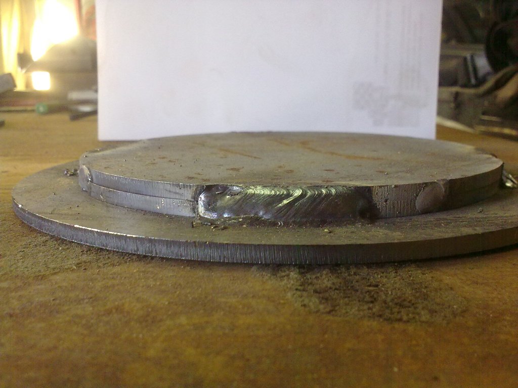

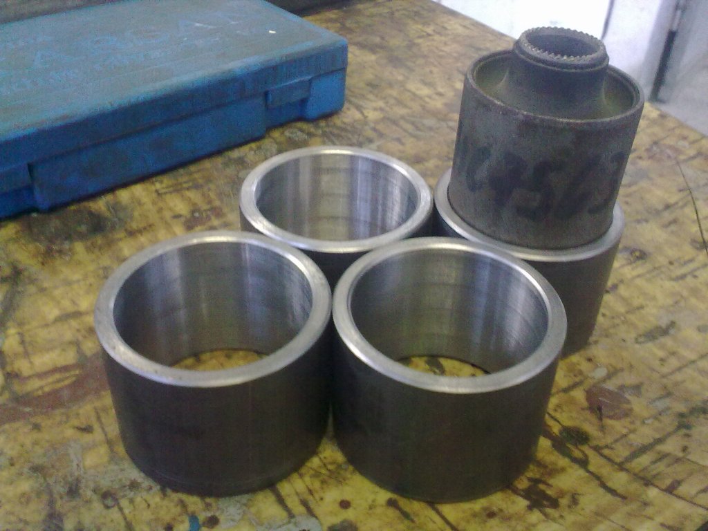

    И така! Много се зарибих от колегата от Варна @saporo и реших да скачам в тигана. Малко по малко си произведох и закупих частите.

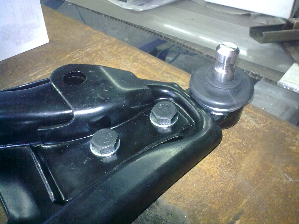

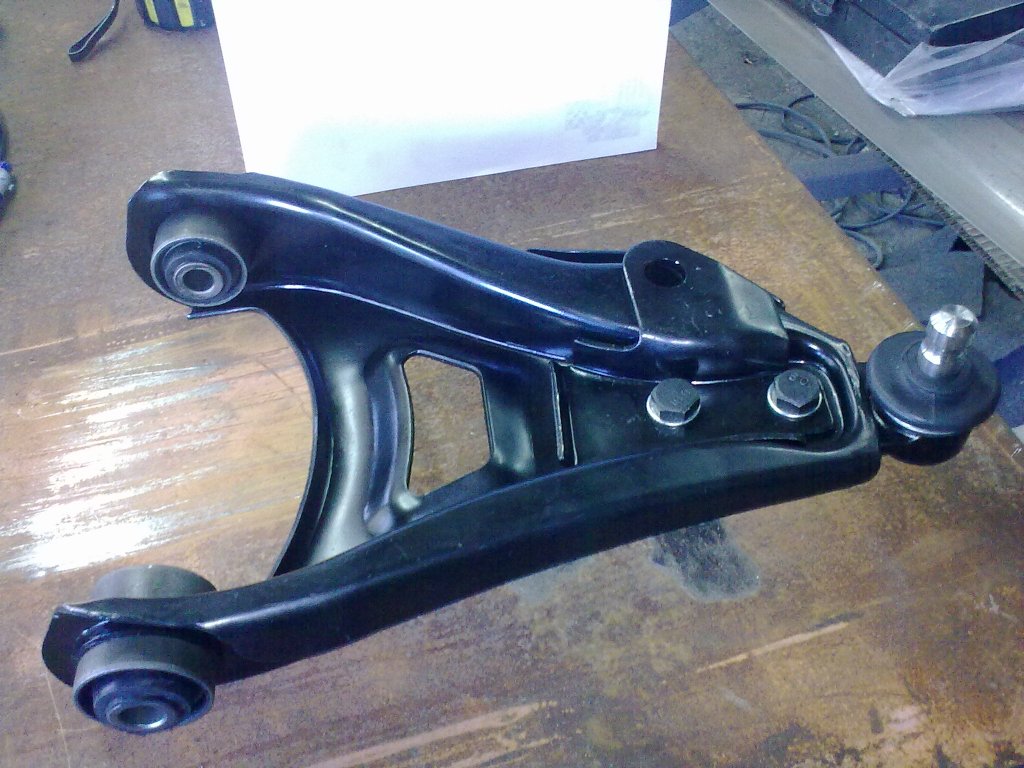

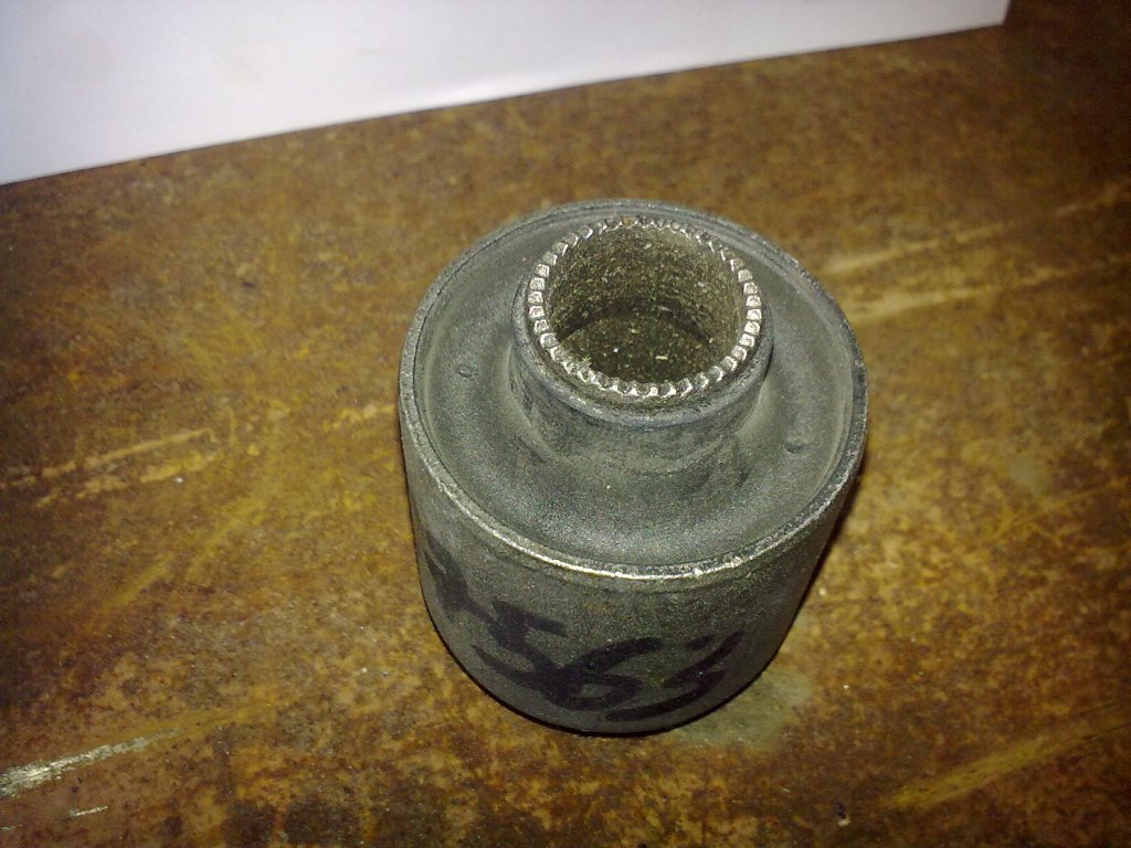

          Всичко си направих сам. Пружините са от Паджеро, за тях не съм давал пари. Давал съм пари за лазери, за железа и за части. Тампоните са от евро07 по десетина лева. Носача е от Рено. Задено с втулките и шарнира е около 40 лева. Спирачния маркуч е с 10 см по-дълъг и е правен по поръчка - 40 лв.
          Возията е коренно различна. Заднизата определено е по-мака ( в смисъл динамична ). На асфалт колата е една идея по-нестабилна, но в горатааааа... В гората стават чудеса! Задницата така перфектно следи терена, че не е истина и това не се отразява на купето. Купето се клати много повече от амортизацията на предницата отколкото на задницата. За разлика от ресьора сега при почти напълно разтегната едната задна страна гумата продължава да стъпва с голямо усилие на земята и сцеплението не се намалява (много) както преди. Трябва само да изкара "теста на времето" и да се види има ли и къде са слабите места. Едно вече отстраних, но за него ще разкажа по-късно. Определено сега колата е повече за гора отколкото за асфалт. Който е карал Витара покрай Феро е забелязал една уклончивост на задницата. Като завиваш все едно задницата се опитва да завива в другата посока. След 30 минути градско кормуване вече не се усеща. Уникално е, много съм доволен.

            Станала е супер! Я кажи,има ли вариант така да се нагрее моста от заварките,че да прецака семеринг на полуоската примерно!

                Моста е толкова голяму жулязу, че няма как да го нагрееш толкова
                  От: Feroza - Замяна на ресьорите с пружини
                  И аз така си мислех,ама ме убеждаваха че трябва да го разкова целия,за да не прецакам семеринги.Както и да е.Станала е добре,а и кви ходове извади.

                      Това с уклона вероятно има нещо общо с Castor-а отзад, а той зависи от дължината на А рамото и долните щанги, както и къде са захванати, както и наклона им, въобще, и една спрамо друга. От това зависи и дали като дадеш рязко газ, задницата ще ляга (както е нормално), или ще се надървя още повече. Вероятно при теб castor-а е малко по-голям, а от там и склонността на задницата леко да се инати. Ама, кой-знае какво не може да се направи, защото избора на дължини и захвати го няма никакъв. Пък и както сам каза - свиква се.
                      А за изработката - поздравления. Много добра работа. Пък и резултата кефи. И шарнира ли е от рено? Кой модел рено, и колко струва?

                              Не е колега проблема в А-рамото. Проблема е в това А-рамо. Няма как един малък носач от лека кола да държи цял мост. Друг проблем може да дойде от квадратната тръба на носачите и буферите.
