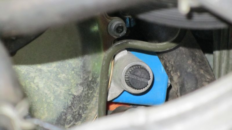

    При топъл двигател настроих оборотите на празен ход. Не искаше да ги вдига над 700, затова ги нагласих там.

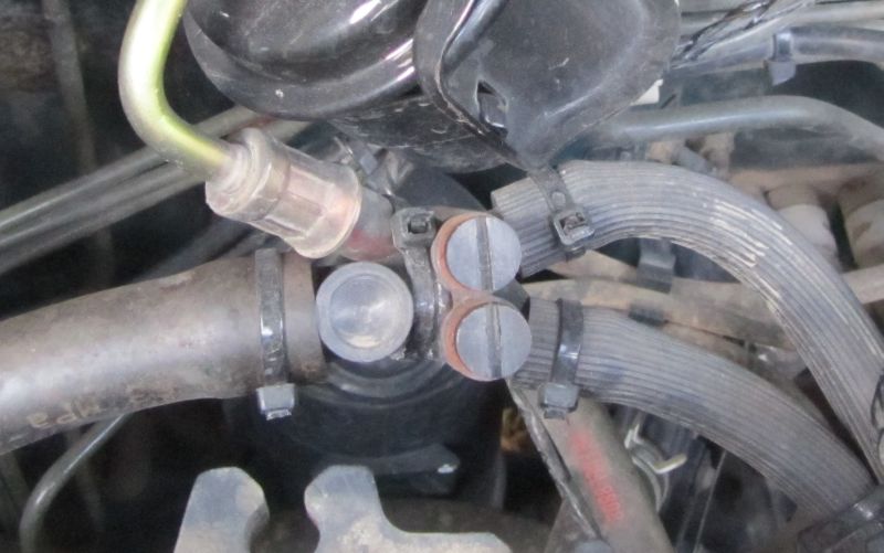

    После развих еднакво 2та винта, които излизат от изпарителя и влизат от двете страни на плочката
    и започнах да ги завивам с 1/2 оборот докато не започна да глъхне колата на 3000 оборота. После развих 1 оборот и излязох на пътя:

    Завивам с 1/2 оборот и двата винта и пак:
    1ва - набира
    2ра - набира
    3та - ~5000 оборота глъхне
    Викам ясно - развих 1/4 оборот и пак. Да, ама пак глъхне. Развих още 1/4 пак глъхне (това беше състоянието на първия опит, при който може да не съм вдигнал достатъчно обороти)
    Навих цял оборот - не върви. Голям зор. Развивам пак цял оборот върви докато не вдигне обороти.
    Интересното в случая, е че като заглъхне на високи обороти 4-5000 после и на 2000 пак не върви. Трябва да поработи 1мин на празен ход и тръгва.
    Предполагам, че аз бъркам, като настройвам двата винта едновременно. Сигурно си има значение, щом са 2

              Кабелните превръзки, с които са стегнати маркучите са си добри. Там няма налягане а е вакум. На мембраните на изпарителя им дават 50 000 км или 2 год. Филтъра в газовият клапан се проверява щом усетиш че забива при по високи обороти .

                  ами според мен са ти объркали тройника ,има тройници които с с една врътка към 2 щуцера ,ако плочката ти е такава с един отвор ,смени си
                  тройника ,така ще настройваш по лесно уредбата.......
