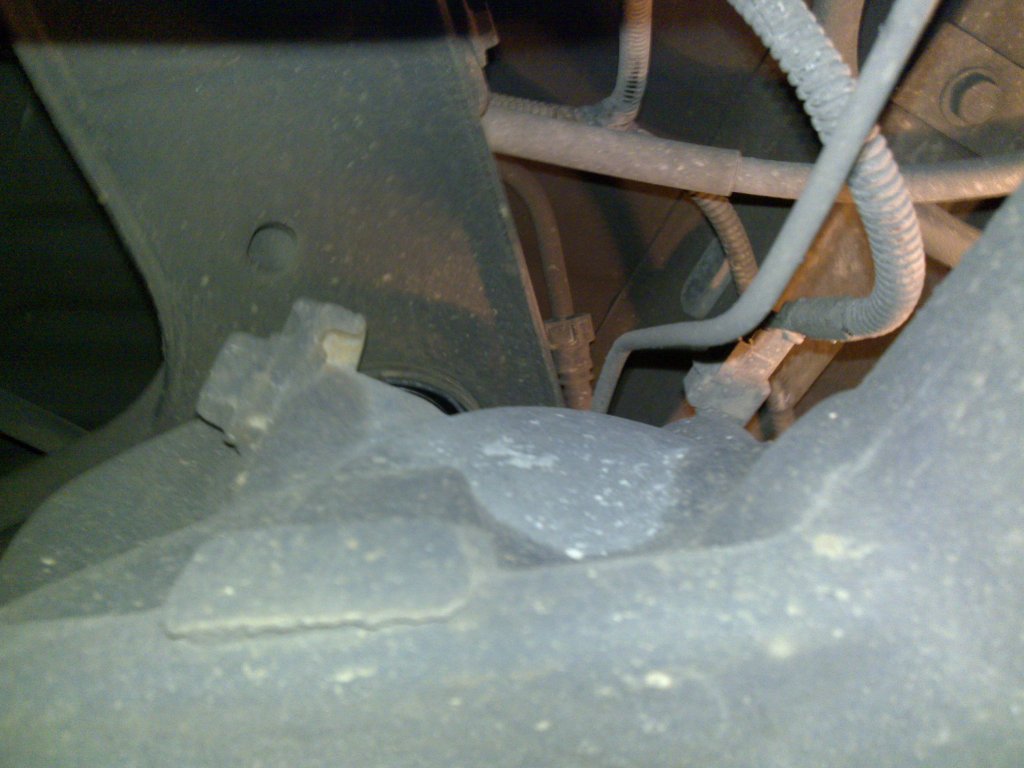

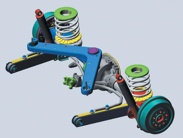

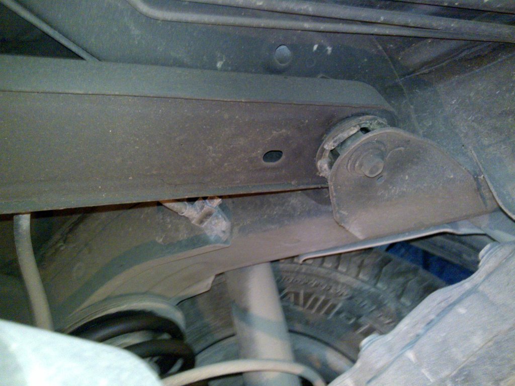

    Здравейте. От известно време дочувам адски дразнещо скърцане идващо от задната част и то само при определени обстоятелства. Днес вкарах Jeep-a на канал и установих, че идва от един шарнир и/или втулка, намиращ се на една щанга (изглежда като бумеранг ), държаща задния диференциал. Прилагам и снимки, както и една изровена картинка от руския сайт. Смазах и скърцането изчезна. Предполагам обаче трябва и подмяна. Въпроса ми е дали тези части на дизел и бензин модификацията са едни и същи, защото намерих каталог с резервните части само за бензин. Там въпросния шарнир и/или втулка се нарича Joint Ball и е с каталожен номер 52088847АА и към него вървят болт 6503610, гайка 6503711 и скоба 52088894АА. Двата странични тампона са с номера 52088425. И още нещо - някой свалял ли е тази щанга и дали е необходимо по-сериозно разглобяване или не. Благодаря предварително. Pages from Parts Catalog-2.pdf Натиснете снимката за да я уголемите

          Ами пак гадая за годината, но ако е около 2003г. шарнира би трябвало да е 52088647AB. Друго освен шарнира не ти трябва.
          http://www.jeep4x4center.com/product...ber=52088647AB
          Сменя се елементарно стига да имаш нормални инстроменти. Най лесно става като свалиш цялата"лястовицата". Може и на място.
          Проверката не се прави на подемник защото моста тежи надолу и шарнира е напрегнат.

            Благодаря ти. Аз съм объркал една цифра по невнимание....от прикачения PDF файл се вижда, че е номер 52088647АА....демек последната буква е А а при теб излиза В. Дали има разлика.....нямам идея. Опасявах се да не се налага намеса и по дифа и задния мост при свалянето, но щом е само "лястовица-та"/"бумеранга" е О.К. за мен. Мисля все пак да сменя и двата странични тампона, че изглеждат закъсани. Jeep-a е 2004 година.

              Ако не искаш да ги млатиш с чука ( както шарнира, така и тампоните), намери някъде преса. Става с пъти по-лесно.
              Последната буква е някаква доработка, нещо подобрено.

                        Вчера най-накрая извърших интервенцията по подмяната. Свалянето на бумеранга се оказа доста лесно. Стария шарнир не само скърцаше, но и тропаше. Гумата му беше тотално разкъсана. Същото положение с гумата беше и при тампоните.

                        Избиха се без проблеми чрез едновременни удари с чук. Новите се набиха на преса. Важно е да се запази ориентацията на шарнира (спрямо белезите) и тампоните. Интересно, че единия от старите тампони не беше набит равномерно...а си личи, че е оригиналния.

                              От: Дразнещо скърцане Jeep Cherokee KJ
                              Прегледах го този шарнир на "А" рамото онзи ден. Няма луфт и не е износен. Скърцането идва по-скоро от тампоните на двата носача на моста. Това се случва при преминаване на по-голямо препятствие и съответно по-голямо раздвижване на моста в някое от крайните му положения. За сега не се налага интервенция. Поздрави!
