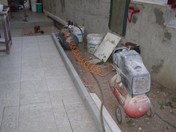

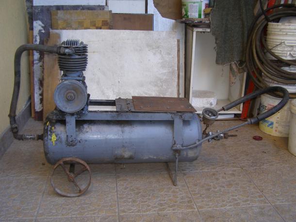

    И така, преди седмица - две взех назаем едно малко компресорче от приятел, за да боядисам оградата на двора, която правя. Пробвах го за да видя как точно става, понеже досега не бях боядисвал с пистолет, вследствие на което реших че никак не е лошо човек да има такова удобство в работилницата си (а инструмент обичам да имам )
    И точно, като по поръчка, няколко дни по-късно, мой съсед тръгнал да издава за желязо това:

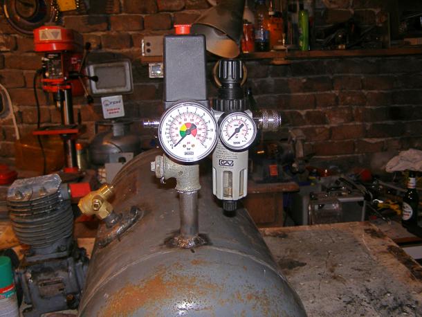

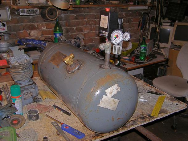

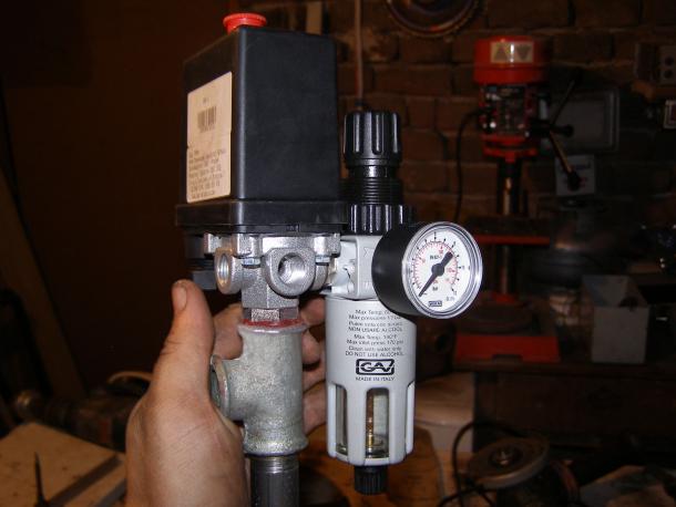

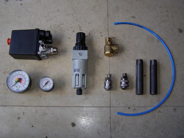

    Попрочетох малко, след което обиколих по магазините и купих необходимите неща - пресостат, влагоуловител, манометри и т.н. :
    (не съм купил още само баланс-вентила)

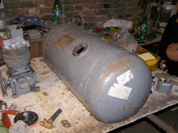

    После, като разгледах бутилката на стария компресот, нещо ми загрозня доста и оттам, в първия пункт за скрап - срещу 10 лева, деже имаше 10-15 литра газ в нея, та се наложи да я изпускам :

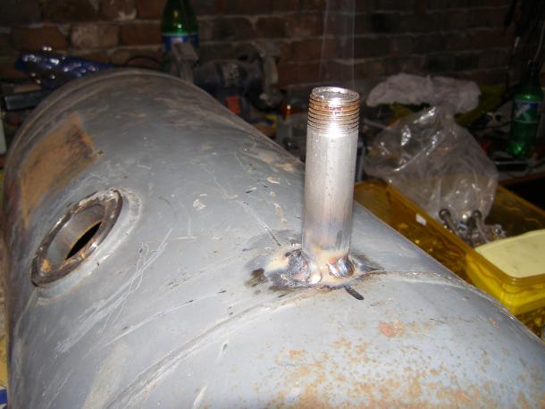

    Малко рязане и пилене

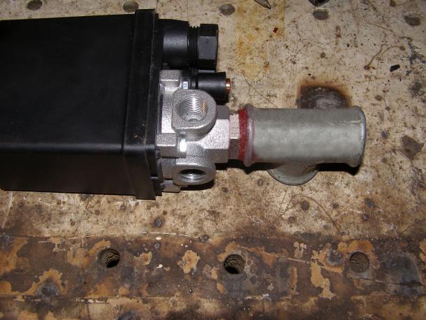

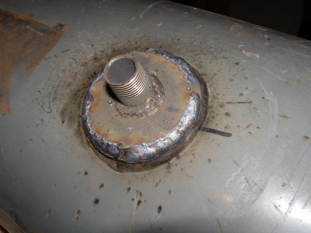

    После малко заварки
ID:5899233Натиснете снимката за да я уголемите
ID:5899234Натиснете снимката за да я уголемите

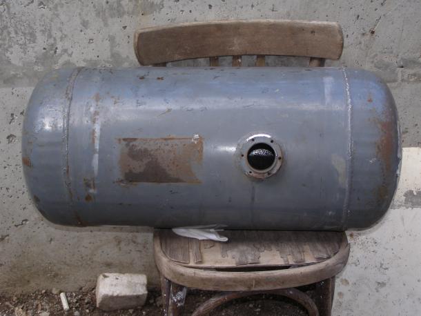

    и бутилката е готова

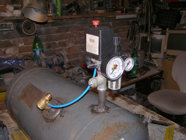

    После - монтаж на елементите
ID:5899236Натиснете снимката за да я уголемите
ID:5899237Натиснете снимката за да я уголемите
ID:5899238Натиснете снимката за да я уголемите
ID:5899239Натиснете снимката за да я уголемите
    Тук е момента да попитам, ако някой има повече опит - МАРКУЧЕТО, през което пресостата изпуска пълнещата тръба за по-лесен старт на мотора как точно се свързва с пресостата - отдолу, на него има само месингова тръбичка, без резба. Като се пъхне вътре, едни малки зъбчета го захващат, и после за да се извади, трябва де се натисне месинговата тръба навътре. След, като го вкарах доколкото позволява и тествах системата, от там излиза въздух. Дали е необходими да се залепи, или просто трябва да има по-голямо наляване (аз го пробвах на 2 атм)

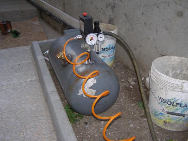

    Ето и тест на заварките
ID:5899241Натиснете снимката за да я уголемите

          Срещнах и друг проблем за който бях писал и по-горе - маркучето за испускане на налягането към пресостата. След, като го понатиснах малко повече, влезе в месинговата муфичка стабилно и спря да изпуска оттам, но продължава да изпуска от клапана на самия пресостат някакви идеи защо може да е това ?
          [U][SIZE=4][COLOR=RoyalBlue][URL="http://www.offroad-bulgaria.com/showthread.php?t=102019"]ДА ПОМОГНЕМ НА НИКИ ![/URL][/COLOR][/SIZE][/U]
            От: Компресор - Направи си сам
            Благодаря за мнението. И аз си мислех че това може да е причината, но понеже не съм готов напълно със двигателя и не мога да завъртя компресора на пълна мощност, та към момента, нямаше как да пробвам дали затваря на по-високо налягане
              Колегата кранчето за истакане на конденза требе да е отдолу.Освен ако тая бутилка няма да стои вертикално.Не е лошо да потърсиш из вторичните или у някой ДАП-я клапани от шкода.Виж на моя компресор ,някъде из снимките съм го дал точно тоя клапан.Резбата мисля ,че беше 22х1.5
                Знам, че по принцип трабва да е отдолу, но го сложих отзад поради 3 причини:
                1. като го дърпам и разнасям по двора, на няколко места имам стъпала и като няма клапан отдолу, не задира
                3. така или иначе, няма да го използвам професионално, т.е ще е рядко и надали ще ми се налага да източвам кондензиралата вода по 2-3 пъти на ден
                3. понеже бутилката отзад е овал, като я повдинга на колелцата и застава вертикално и със сигурност ще знам че е изтекла цялата вода (иначе, като е хоризонтално, ако е малко под наклон, няма как да изтече цялата (на повечето компресори гледам, че клапаните за конденза са им по средата). А и като я обърна над сифона в двора, застава точно верикално. На муфата сложих обикновено кранче за водопровод - не знам дали има смисъл да търся специален клапан, като се вземе предвид т.2 ?

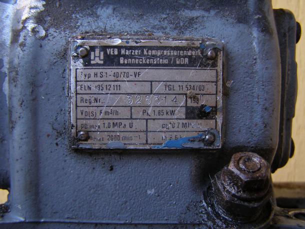

                  Такааа, след малко прекъсване, днес пак намерих малко време да си поиграя с компресора
                  Разглобих главата напълно:
                  Тук установих, че нечия умна глава е навила рапиден винт отстрани, явно за да намали налягането. Не е помислил обаче, че ще опира в биелата ! а аз се чудех защо толкова се тормози компресора

                      Равносметката дотук - 230 лева
                      Мисля, че си струва на фона на това, което в на пазара в ценовия диапазон 200 - 300 лева
