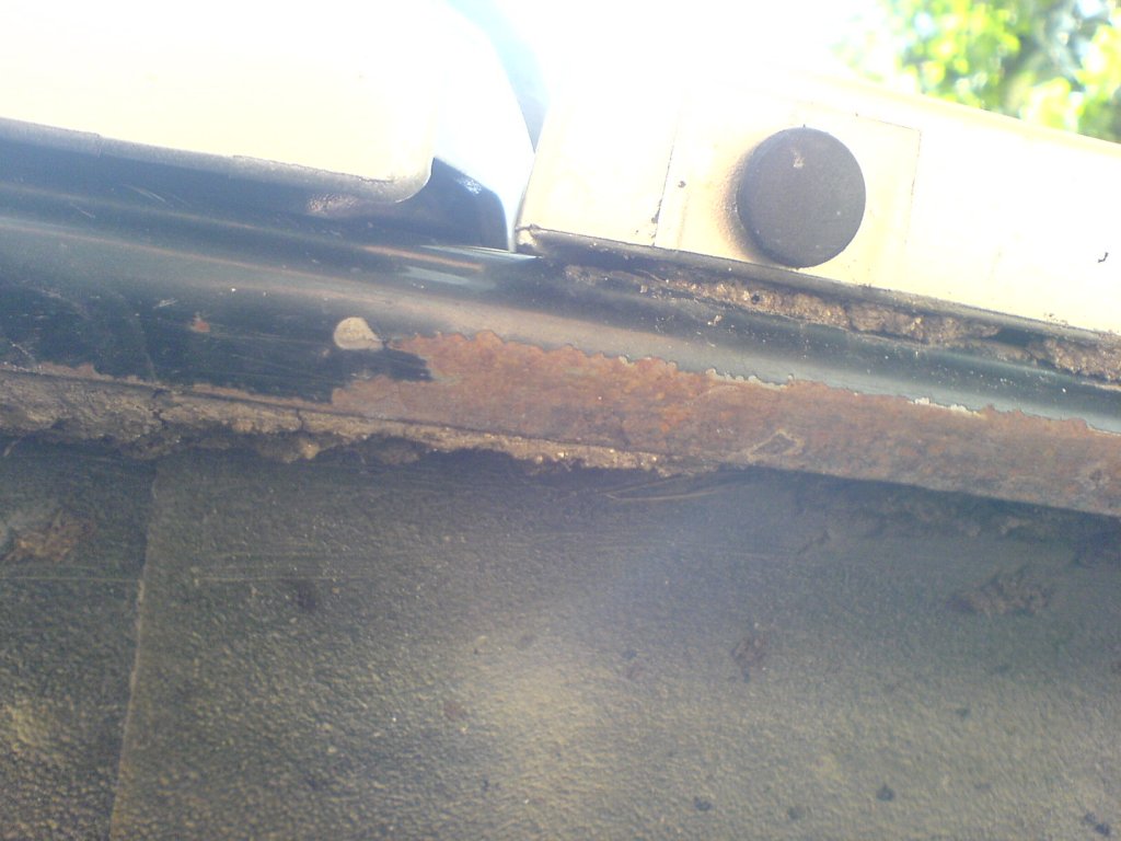

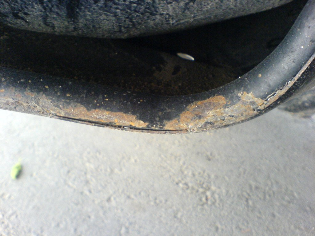

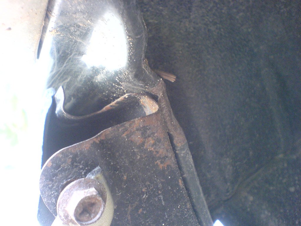

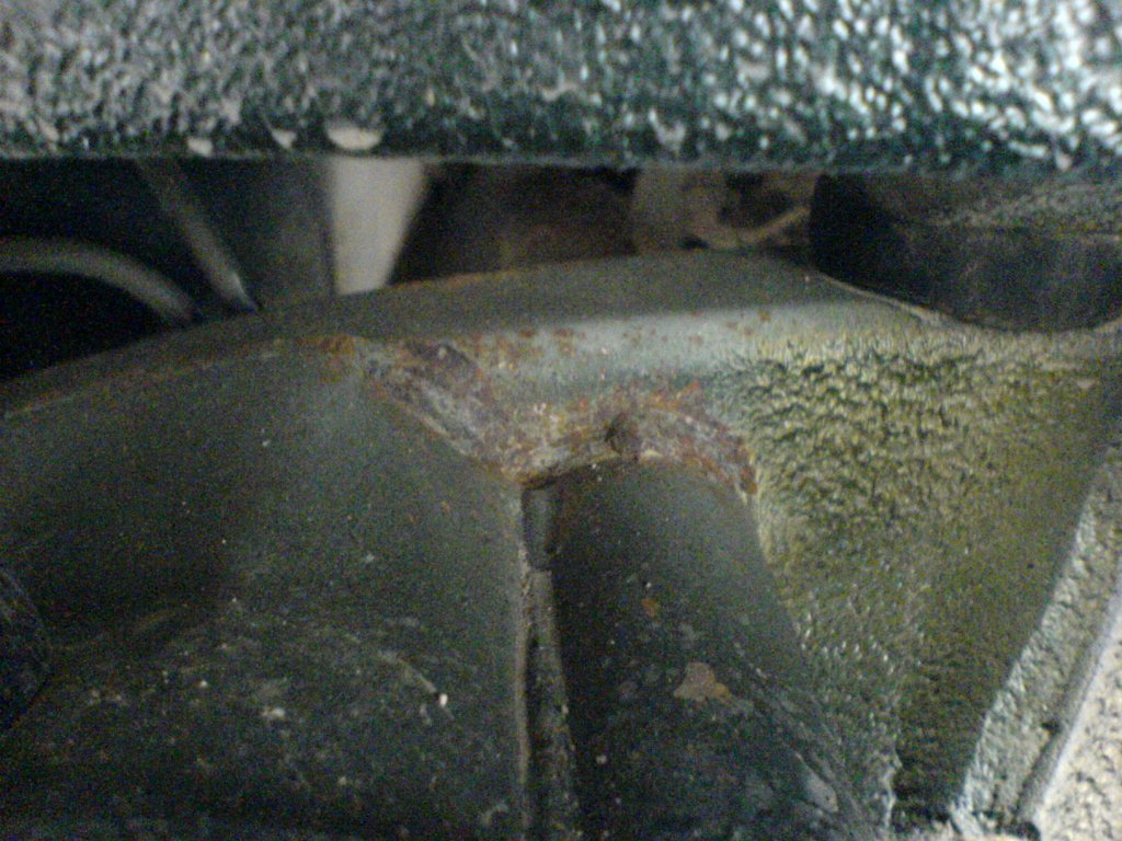

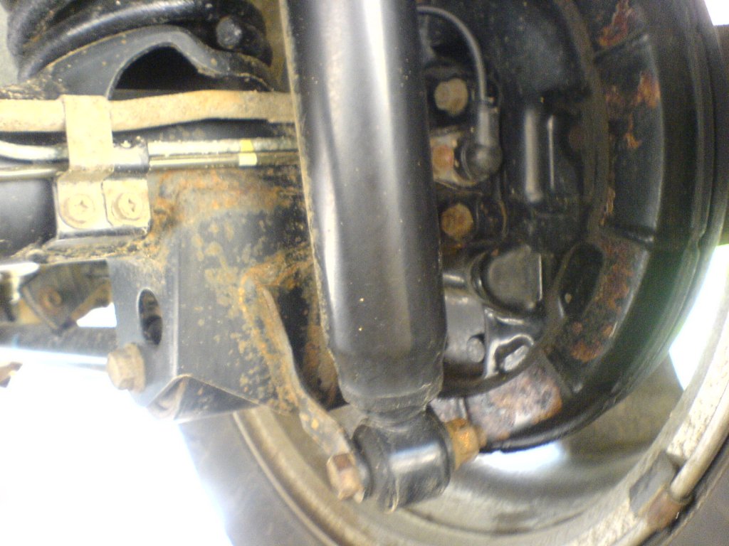

    От няколко седмици забелязах първата появата на малко повърхностна ръжда по калници, шаси, ходова част и.... май навсякъде отдолу има по малко. За момента положението далеч не е притеснително и е дребен проблем (и затова знам, че никой бояджия или тенекеджия няма да му се занимава) но знам и че ако не отстраня тази ръжда в зародиш, след някоя и друга година може и дупки в купето да има и ще е по-трудно. Искам да си запазя колата за дълго като премахна ръждата и защитя повърхностите за в бъдеще. Бихте ли ми дали съвет как да действам и какви продукти да използвам.
    Видях че във форума е писано за всякакви случай, но не мога да преценя точно за моя случай как е най-правилно да подходя.
    Прилагам и няколко снимки, за да се види какво точно е положението:

    Аз бих постъпил по следния начин :
    1. телена четка /при нужда шкуртка/.
    2. преобразувател Вюрт
    3. Грунд
    4. Ако е необходимо - кит и боя.

                      Ръждата се премахва механично-телена четка,шкурка.Най-добре разбирасе е песъкоструя-премахва ръждата по-надълбоко.Абразивите,само по повръхноста.Ако има дъблоки язви с ръжда,която не е възможно да се премахне-обработи с ръждопреобразувател.След това,отново почисити с абразив.
                      Според теорията,голият метал се третира с реактивен грунд(пасиватор,продуктът на сикен се нарича "Уошпраимер"има и други неща на други производители).Отгоре се минава с епоксиден грунд-добра механична устоичивост и устоичив на различни химични и т.н влияния.
                      Тъй нареченият шагрен,се води подово покритие за предпазване на повръхностите от камъчета намаляване на шума,нама антикорозионни своиства.
                      Конкретно на Боди продуктите напоследък са със доста лошо качество.Използвам все още,тяхния контролен спреи и консервационната вакса(течния парафин).Шагрена им,ако го нанесеш по-дебело се напуква при съхненето.
                      На пазара има много фирми предлагащи подобни продукти-може да направите избор.
                      Кореселина се повзва за измиване на пистолети,четки и т.н.може да забършете с него обработваната повръхност-за премахване на прах и мазнотий.
                      Мисля,че грундовете които обсъждате са предназначени за метални изделия използвани в условия,съвсем различни от автомобилита-затова и често се случва,да не работят добре върху автомобилните купета.
