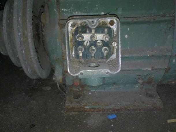

    Здравейте
    Имам един асинхронен двигател, който нямам никаква представа нито от какво е нито от къде се е взел - просто си стои в мазето от по-старото поколение
    Така, като гледам, трите намотки са свързани в звезда (доколкото имам някакви спомени кой извод за какво е )
    Питането ми е следното: Според вас, този двигател дали е 220/380 или е трифазен ?
    Ако е трифазен - как да го свържа да работи на монофазно напрежение. Знам за падането на КПД, но двигателя е доста голям, а ще върти компресор за домашни цели - главата на компресоре е малка - за експеримент я развъртях с един двигател от пералня 600 W - до 3-4 атмосфери се справя, но после, ако го спра, се товари и не тръгва.
    Другото ми питане е - ако този двигател е трифазен, мога ли да го свържа на една фаза, без пускова намотка - понеже съм си купил пресост, а с него, в комбинация с пускова намотка ще ми стане много сложно за изпълнение (или поне така си мисля )

    Двигателят е трифазен. За свързване към една фаза има няколко схеми с кондензатори, но за да се пресметне какъв кондензатор трябва е нужно да се знаят поне някакви параметри на мотора. В този случай една или две от намотките му играят пускови.
    С пресостата проблеми няма - той просто ще включва и изключва цялото захранване.

      Този двигател е трифазен и в момента е свързан на звезда за 3x380V на триъгълник е 3x220V тогава трите моста се поставят вертикално. За свързването в монофазен режим Ясен го е написал точно, само ще добавя че е добре да се поставят пусков и работен кондензатор, добре е и пусковия да се комутира през таймер който да го включи за няколко секунди след подаване на захранването. И имай предвид че въртящия момент пада много усобенно в момента на пуск. За правилно оразмеряване на кондензаторите е необходимо да се знае поне приблизително мощноста на двигателя но нищо не пречи да се намери подходящия капацитет и опитно. За да го проверите дали работи може да използвате и обикновенна 100 - 200W електрическа лампа като свързвате фаза и нула на два от изводите а между някой от тези два и третия свързвате лампата. в този случай имайте предвид че въртящия момент едва стига да се развърти ротора без товар.

        Ами за парамтрите ще трабва да го поизчистя и да видя дали ги пише някъде. За пусковата намотка, малко съм лаик точно в тази област, но за този случай няма ли да се налага ръчно да се задържа бутон за секунда-две ? Не съм наясно дали има някакво автоматизирано реле за тази работа - знам, че в монофазните има центробежни регулатори, които гасят пусковата, но щом казвате, че този е трифазен, няма как да има такъв нали ?

          По размера от снимката премам че е около 1КW

            Хм, то ако е за 1 киловат, кое да е "честотно управление" няма ли да е по-добре от заигравка с кондензатори?

              Така само по снимка е трудно да се определи мощноста на двигателя ако има табела ще е най добре. Относно инверторче 220>3х220 ще е самата красота, ама цената? Във всички магазини продаващи автоматика има подходящи таймрери-релета за време. Все пак потърси някъде под боята табелка да се ориентираме че иначе са само приказки.
                  Лампата за какво служи - за ъглово отместване на фазата ли ?
                  Ако е удобно да драснете една скица на това с лапмата, че не можах много добре да се ориентирам точно

                      Не се занимавай с глупости! Слагай 10.0 микрофарада кондензатор и си свиркай.

                        Лампата позволява на самата индуктивност на намотката да отмести фазата, абе чисто съпротивление.
                        1 _2 _3
                        Пример:
                        1-фаза
                        2-нула
                        1>3-лампа или 2>3-лампа в двата случая двигателя ще се реверсира.
                        Но имай предвид че това е само за проба на двигатели до 3kW и след като развърти е добре да откачиш лампата

                        Да така е ама да търчи за кондензатор па накрая да се окаже че и мотора е изгорял. е не че неможе да го завърти предварително и да му подаде захранване пак за пробата.
                        Сега видях че компресора му е Ифов. малко ме съмнява с това моторче да стане ама поне да се пробва.

                            И така става на (триъгълник), и както си е на (звезда) става само за пробата, ако нямаш кондензатор слагай лампа. Като го пробваш дали се развърта после ще го мислим как да докараме кондензаторите. Не намери ли някоя табелка да се ориенираме за колко киловата става въпрос?
                            За работа ще трябва да е на триъгълник както си дал рисунката. но това после първо го пробвай че голямо писане изписахме и тук и в ешопа

                              Работи двигателя. Даже го пробвах за по няколко секунди на 220 V на всяка от намотките - тръгва само на по една намотка, направо на 220, само за момент се разчудва накъде да тръне, но си хваща произволна посока сам
