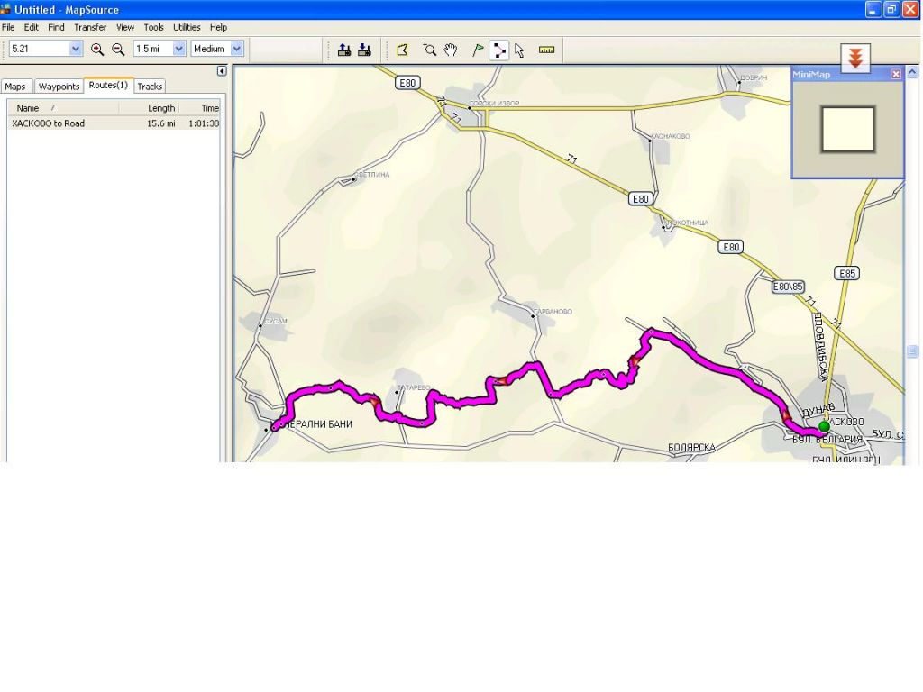

    1. Първо си правим маршрут или слагаме готов.
    Аз направих от Хасково да Минерални бани по черните пътища

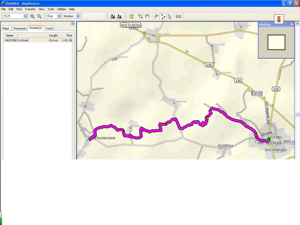

    3.С бутона "Send to Device" го качваме.

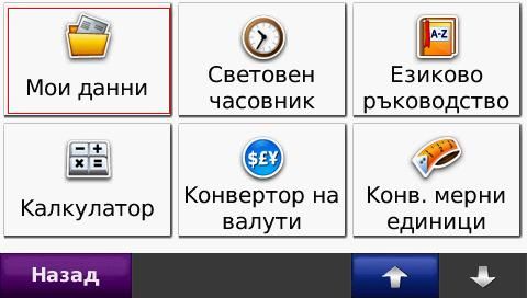

    4.Натискаме ключето в долния десен ъгъл и даваме надолу
    5.Мои данни

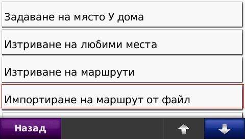

    6.Импортиране на маршрут от файл
    7.Избирате маршрута с тикче и натискате "импортирай"
