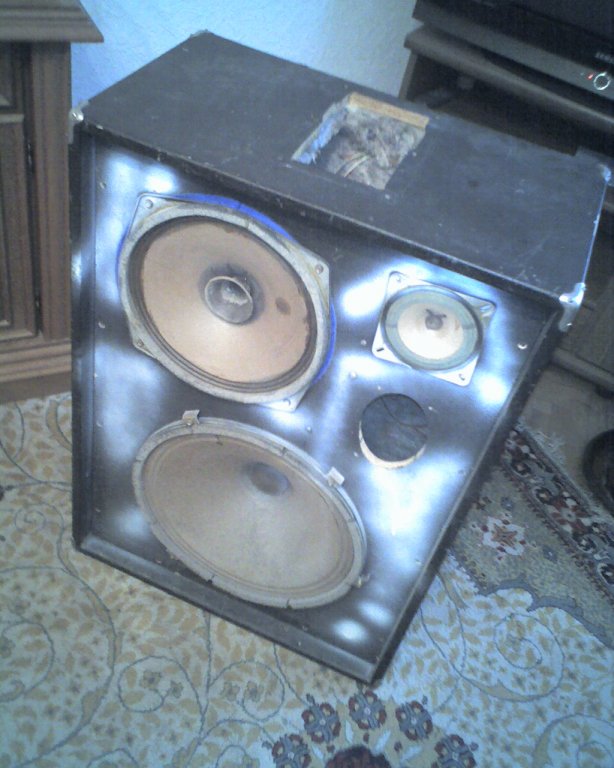

    Преди доста време се сдобих почти без пари с тези колони:

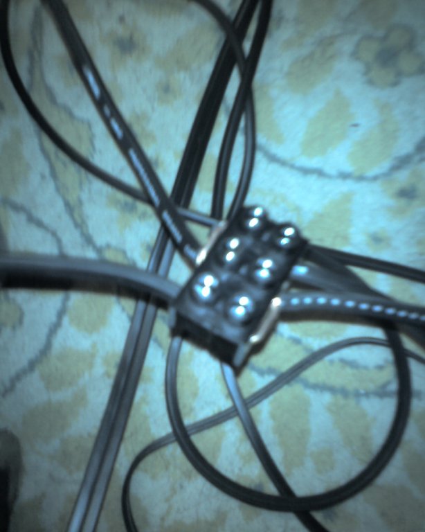

    Реставрирах ги визуално. Смених няколкото изгорели говорители и всички кабели, но филтрите им бяха изгорели. Затова в момента са вързани всички говорители ето така:
    Та естетически го докарах:
    Но звуково има какво да се желае доста. Звукът е много чист и силен, но в общи линии басът не се усеща. Когато го усиля чрез усилвателя на максимум звукът става нормален, както трябва да бъде. С други думи определено не е у ред нещо.

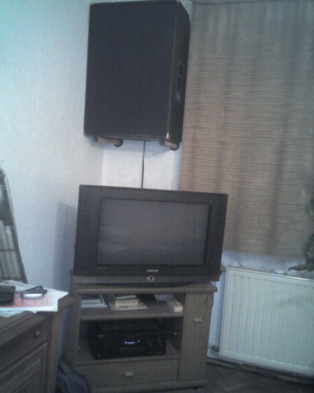

    Въпрос - ако се сложат въпросните филтри ще се подобри ли положението сериозно или да не се занимавам да търся? Защото алтернативата съм я намерил - да си сложа суббуфер зад телевизора...
    Дайте съвети как най-евтино и откъде да си докарам малко повече бас вкъщи

        Слагаш не слагаш суб, без филтри няма да се мине. Чудно е как не си изгорил пищялките до сега.
        А филтър се прави конкретно спрямо използваните говорители. Е, може да се мине и с нещо "универсално". Продават се готови филтри за 3 лентови колони.
        Но основното което трябва да знаеш в момента е, че ако са ти вързани 3те говорителя успоредно, товариш усилвателя с много нисък импеданс- около 2,5 Ома.

          Въпросното връзване го направих 1:1 с "каквото беше". Сиреч филтрите някога са изгоряли по време на купон и хората са си вързали всичко на кълбо, просто за да свири...

                    Сменени са малките бас говорители и въпросните елипсовидни, които са за средни честоти. Говорителите за ниски и високи честоти са оригиналните. Т.е. и двете колони в момента са идентични.
                    Ето снимки:
