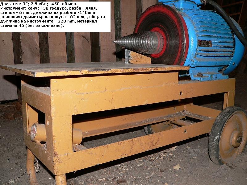

    Прикачени картинки Прикачени картинки

    Цитат Мнение на welderargon Преглед на публикациите
    Стабилна работа. В списъка го няма това зад конуса - маховик, а е важен.

    По-скоро предпазител за мотора, според мен. Не мога да намеря клипчето, но гледах такъв само с гривна колкото ширината на мотора. Хваната беше към мотора.
    Някой може ли да обясни защо трябва да е с лява резба, че се почесвам и не вдявам
    лява резба звучи малко...
    според мен зависи от посоката на движение на мотора или нещото, което го върти... щото гледам, че не само ел. двигатели го въртят

    Цитат Мнение на Паджеровод Преглед на публикациите
    Да стабилна работа! Сделано в России.... те нали са все по масивните неща .
    Ето и останалата информация за установката :
    С тыльной стороны на диаметр 75 приварен диск, материал Сталь 30. После сварки произведена обточка на диаметр 280мм, толщина 20мм. В диске просверлены 4 отв. диаметр 14мм, глубина 50мм на наружном диаметре. Инструмент насажен на валу двигателя по переходной посадке. Пременен клин и стопорящий винт.
    Рама сварена из уголков 50мм. К раме приварены два уголка на ребре для крепления стола.
    Стол 360мм на 470мм, толщиной 10мм (стальной, прим. Ст3) крепится 4 винтами с конической головкой и применая гайки. Плоскость стола 80мм ниже оси инструмента. К столу по оси конуса и под ним, отступая 50мм от кончика с зазором 6мм приварен предохранительный нож толщиной 10мм. Материал Сталь 45 без закалки.
    Высота стола от поверхности пола выбрана ергономически и составляет 400мм.
    Общая длина 930мм.
    Установка себя полностю оправдала. Рубыл заготовки из разного дерева до диаметра 500-600мм, длиной до 500мм. Бывали отдельные случия остановки двигателя при особо трудных полен. Тогда отключал двигатель и используя штангу изготовленую из арматурного стержня и отверстия в диске вивиньчивал конус из заготовки.
    Значи все пак е маховик, или поне се върти с винта
    Да но с каква цел е направено !? Повече тормози двигателя отколкото го предпазва!
    П.П. Като че ли открих отговор на въпроса за функцията на маховика ,дава го следния вариант на това патентовано изобретение http://www.braindex.com/custom-bulk-...hine-024246917 ... При цепене на дърво в легнало положение маховика предотвратява попадане на отцепено парче между въртящия се клин и масата .Но пък на нашия руски изобретател е поставил предохранителен нож и под конуса ....което пък според мен прави невъзможно цепенето на дърво в хоризонтално положение .. така че с доста предохранителни мерки е сделал машината ..
    А защо винта е с обратна резба това може да каже само създателя на машината ,едва ли зависи от посоката на движението защото пък двигателя е трифазен и може да се завърти в която посока си пожелаеш ....освен това според този материал http://www.braindex.com/custom-bulk-...hine-024246917 - движението на винта дали ще е по часовниковата стрелка или обратно, е без значение ...желателно е обаче да се осигури движение на винта и в двете посоки за да не се налага като на нашия руски колега да използва щанга за изваждане на заклинило се дърво ....

    Посоката на резбата има значение, само и единствено, за въртенето на ел.двигателя. Разбира се, че реверсът е задължителен, за да се осигури изваждане на конуса при заклинване. Маховикът служи за да акумулира енергия, която да отдаде при среща на по-твърда среда, в случая чепове. Ако беше просто за да предпази двигателя от евентуални удари, то той нямаше да има допълнителна маса по периферията, която да увеличава инерционния момент.
