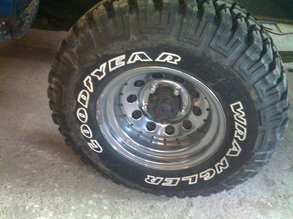

    Привет !!! Звук очень серьёзный и ропщем машина просто сказка сделано с душой !!! Вопрос по резине какой точно размер ?
    P.S. Сорри что по русски
    Ето и гумите:Натиснете снимката за да я уголемите
ID:5113311,Натиснете снимката за да я уголемите
