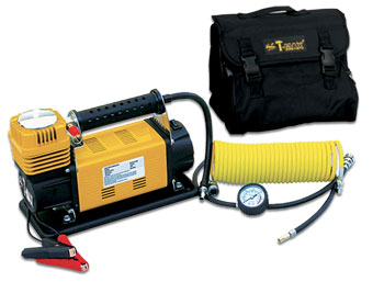

    Никакви запалки не искам. Директно си идва със щипките за клемите на акумулатора. Като е на запалка, не мога да дърпам повече от 15тина ампера. И като тресне бушона на запалката, как да обясня на жената по телефона къде да го търси?
    При 40 градуса жега, докато помпи компресора, аз съм вътре в колата, двигателя работи и климатика духа на 6. Аз по средата на нищото двигател не гася, ако ще и 30 минути гума да сменям/помпя.
    И да де, тия 30-40 ампера ще шамаросат акумулатора зверовито на неработещ алтернатор.

        Чакаме някакви отзиви. А каква му е цената?
                Аз го взех за $170.00. И съм доволен. В сравнение със стария, който струваше $70.00, този помпи като откачен. Няма нищо общо с пластмасовите компресорчета за надуване на балони. Тежи като тухла четворка, няма нищо пластмасово.
                Гума 275/40/18 на тежка кола я напомпи от 30 psi до 50 psi за секунди. Даже не си промени температурата. Дават го да работи 40 минути преди да трябва да се остави 20 мин да изстине. Не знам какво ще трябва да помпя 40 минути. Може би 4 задни гуми на Беларус...
