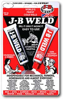

    Докато се занимавах с глупости и ровех из глобалната мрежа за решаване на някои от проблемите, попаднах на интересен продукт, който би могъл да бъде използван за какви ли не цели в автомобилите - двукомпонентна епоксидна смола издържаща до +315°С и носеща гръмкото име "J-B WELD". Според описанието и, би трябвало да е смолата на смолите... Цената на продукта е повече от прилична. Откриваем е в нашата търговска мрежа. Няма да пиша къде, защото няма смисъл... Ето как изглежда:
